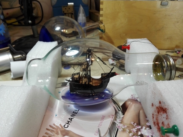

    前前后后折腾坏了两个烧瓶,一个灯泡。终于把这个完成。第一次制作,参考论坛里面很多帖子,尤其是dearro0938 的《另類的加泰罗尼亚》,感谢各位分享制作过程的前辈。求老奥发勋章啊

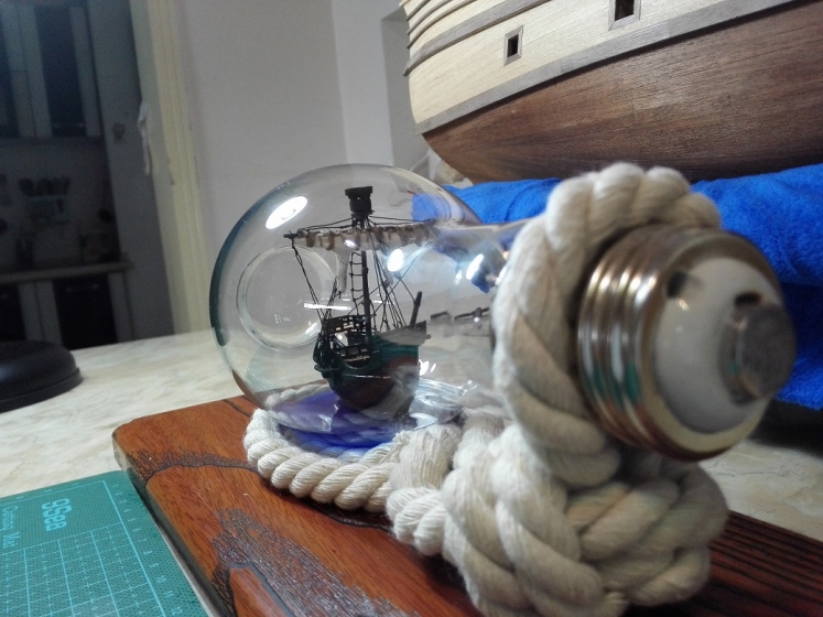

    盖子保留的很完整,怎么弄的? 求介绍方法

    灯泡的玻璃很薄很脆,所以从金属的那里切,不要切到玻璃了,切的地方大概就是我第二张图那个位置,可以从灯泡内部观察到所需要切的大概距离的。我第一个灯泡就是从金属与玻璃的结合处切的,结果在水里磨了一个小时,还是碎了,当时那个心情~~~等切开之后,可以发现像我第一张图箭头指的地方是玻璃封起来的,然后就开始切这个地方的玻璃,因为里面有胶粘上的,不用太担心里面的玻璃会碎掉的,不过还是尽量轻一些。等这里这个洞掏开了,就是里面的灯芯了,自己随意就行了,总之轻柔啊,一定要轻~~~
