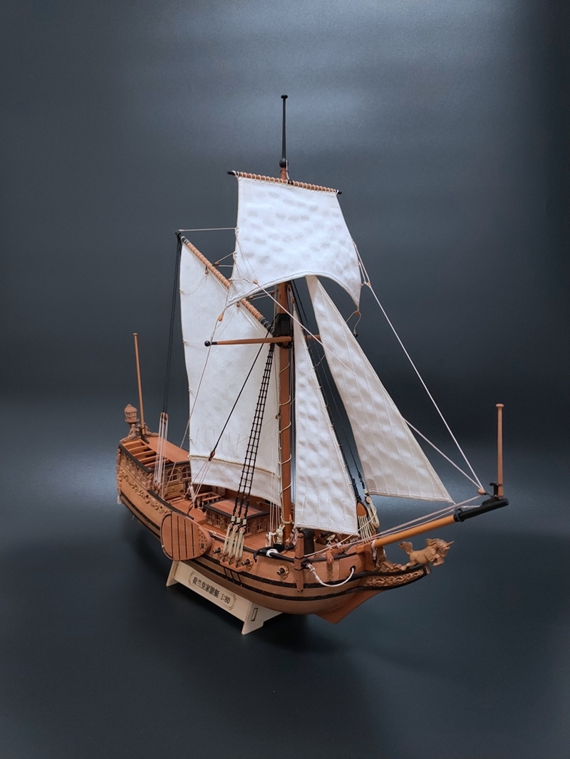

总听各位大佬提起油条,直接下单油条+雕刻+改件。开工之前做了一些考证,购买木条和一块梨木板材用于龙骨和改造小件。
先上定妆照一个:
首先是开箱图
打磨肋骨
按照船艏雕刻件重新设计龙骨
改造梨木龙骨
龙骨安装
清理雕刻件:色差比较大,清理也废了很多功夫。
改造窗子
贴一皮
上船尾雕刻贴二皮:尾部一皮进行了切除后上的雕刻,船壳拼接,船艏由于弧度过大都做了拼板。

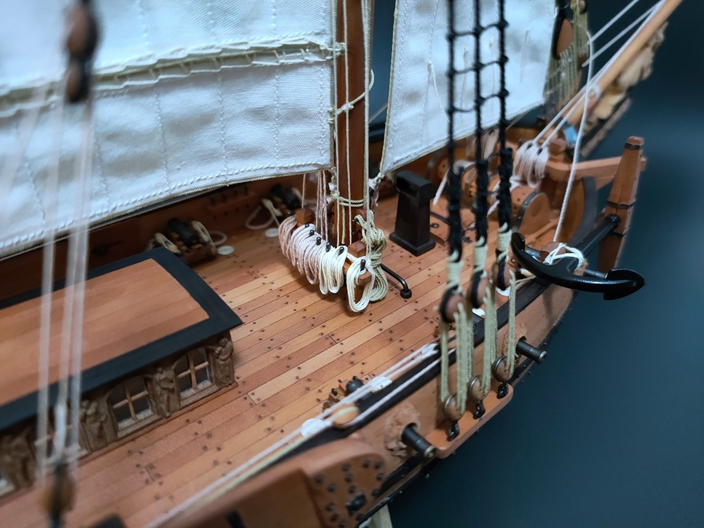

船舱地板制作:使用黑檀和梨木,计算好尺寸镶进去严丝合缝。
甲板制作并打0.35铜丝

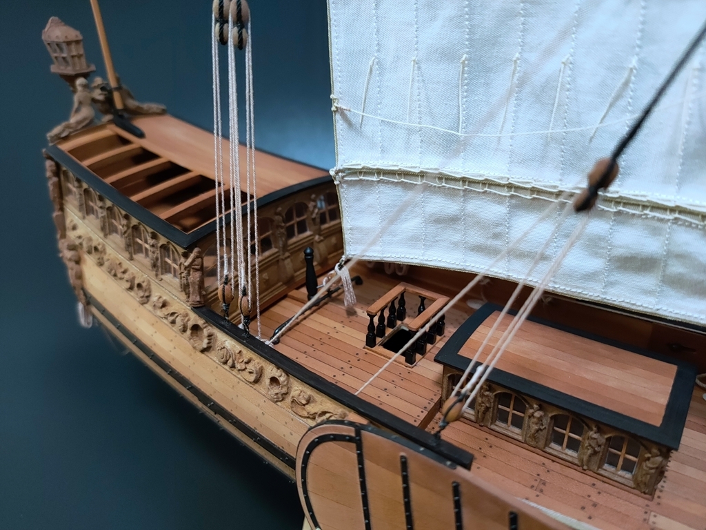

船壳及加强筋打钉:船壳0.35铜丝,加强筋0.5铜钉头部全用吸珠刀磨圆,这个真是一个无聊又耗时间的活,效果相当不错没白费工夫。 IMG20210127205323.jpg
船舱内部改造,顶部增加横梁做半镂空方便观察内部。
船艏及炮窗雕刻安装,用黑檀做了改造。
舾装件改造,第一张图是套材的层板件,手撸了几个羊角,后期舾装件上做了一些铜活忘记拍照了。
舵的制作:为了这个舵做了很多考证,参考了乌特勒支号的图纸。计算后船舱地板下做夹层,把原先套材的三层甲板改为较低的两层,前部舵杆可以联动。
舾装件上船
装船艏像,这个角度是不是很漂亮
披水板,船锚,船灯:披水板一样用0.5的铜钉打磨钉头做了铜活,船灯做了改造。
桅杆:全部梨木加黑檀,部分拼接无强度的地方做了黑漆。
帆的制作:又是自己踩的缝纫机,手艺不好凑合看吧。
定妆照
再来几张特写
