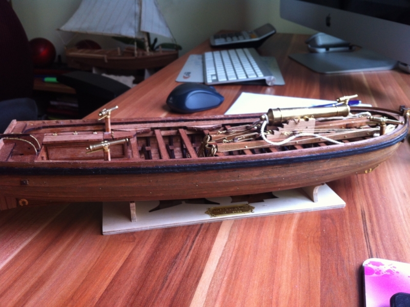

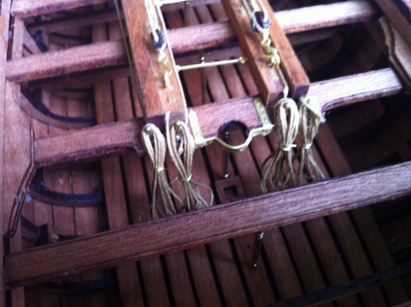

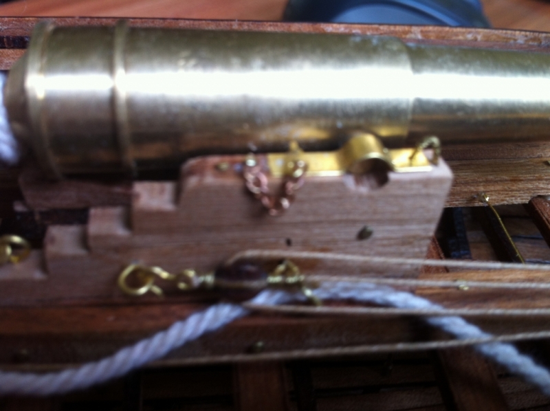

    IMG_1137.JPG IMG_1125.JPG IMG_1126.JPG IMG_1128.JPG IMG_1129.JPG IMG_1130.JPG IMG_1132.JPG IMG_1133.JPG IMG_1134.JPG IMG_1135.JPG

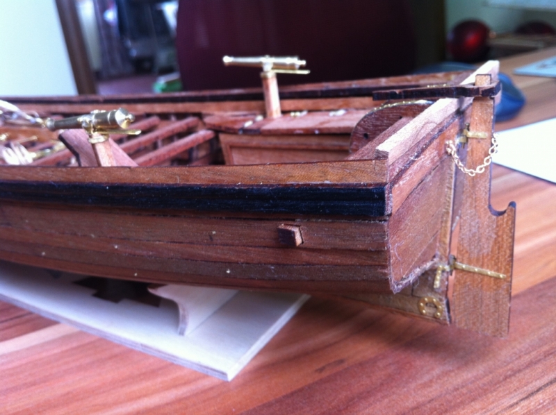

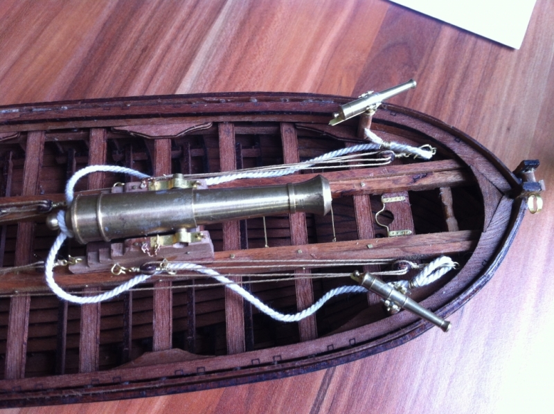

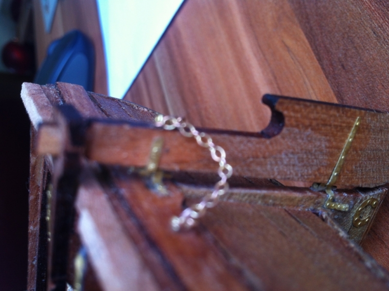

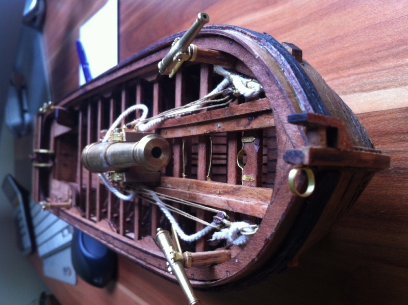

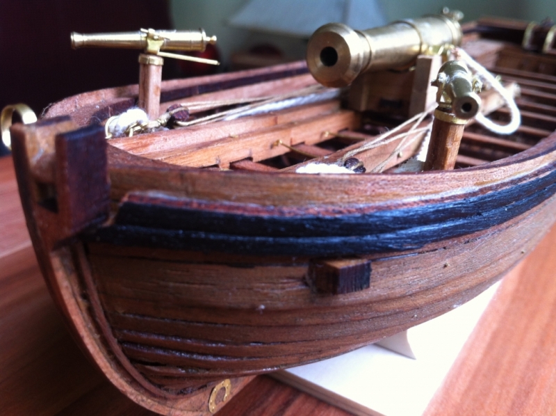

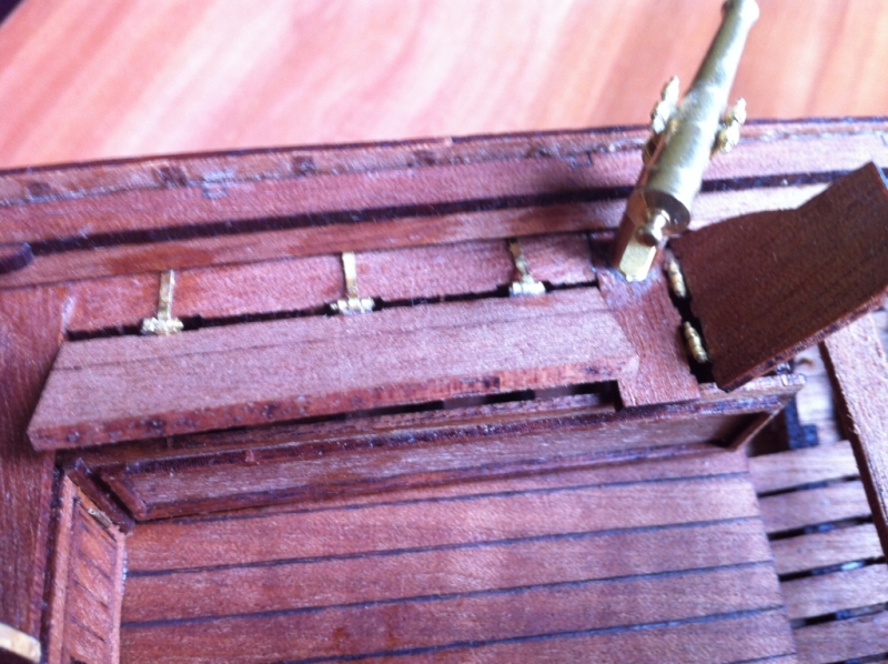

    总结:
    1、仓板的合页铰链没做好,本应该用钉子钉在里面,光用502粘还是没力,舱盖开关几下,就掉了。这一块,我看国外的套材蚀片可能更精致些,不用费那么大劲制作。另外,我觉得后舱门材料太薄,太难安合页。
    2、内船舷加强筋、板安装有误差,再低1.5mm就好了,现在没有做桨架的空间了。
    3、船钉的效果不明显。
    4、绑滑轮的经验,用0.2的铜丝代替线绑两端,比较省力。

    楼主的蒙条技术还有点缺陷,努力哦。打磨也不够。{:soso_e100:}

    其实楼主要能注意打磨和胶水的控制,整艘船的质量就会提高很多!不需要什么技术,只需要注意细节。。。。。

    做的有点急,楼主要再做慢点,多比对修磨下,更精彩。
