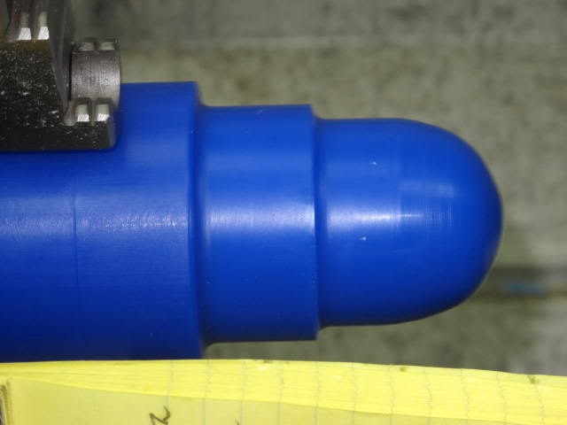

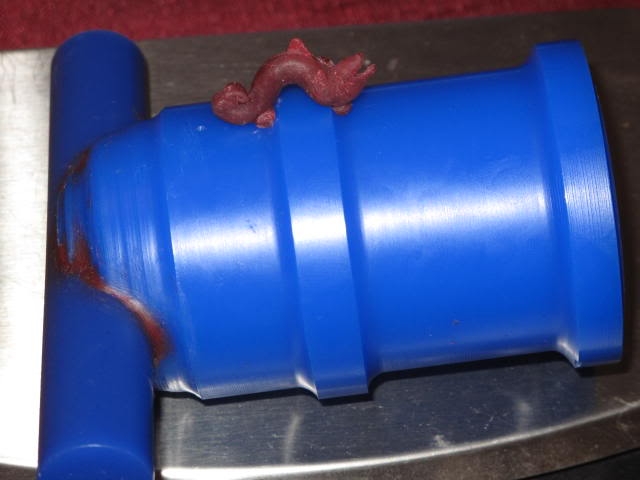

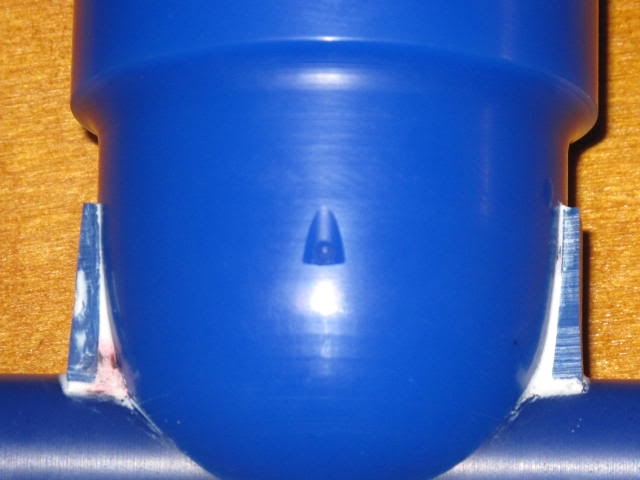

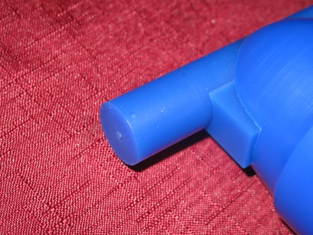

外国人的臼炮铸造过程

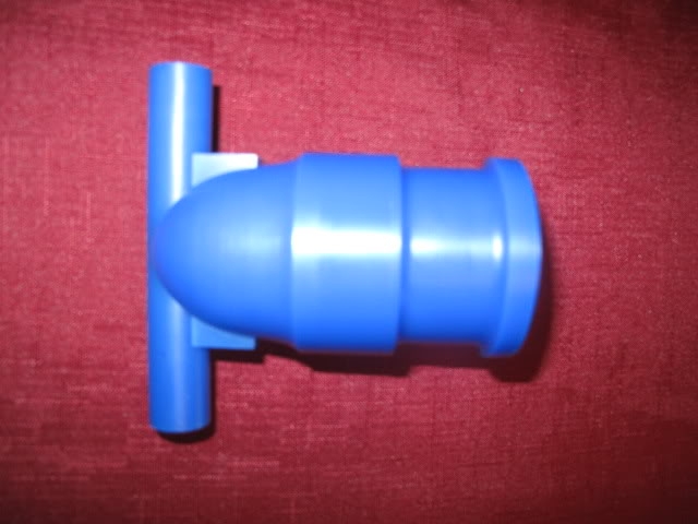

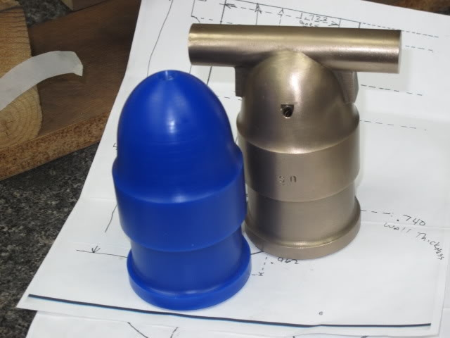

图片有点乱 DDs24lber098.jpg DDs24lber040.jpg DDs24lber099.jpg DDs24lber101.jpg DDs24lber102.jpg DDs24lber103.jpg DDs24lber100.jpg standard (20).jpg DDs24lber092.jpg DDs24lber093.jpg

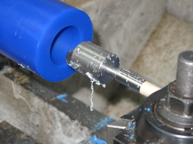

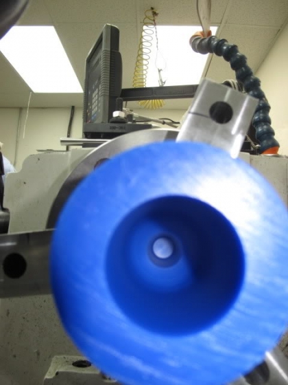

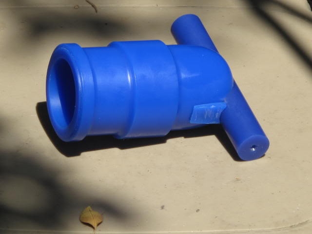

  • 发表于 2016-7-6 18:03:56 | 显示全部楼层

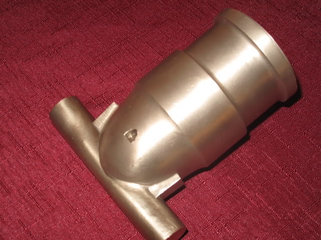

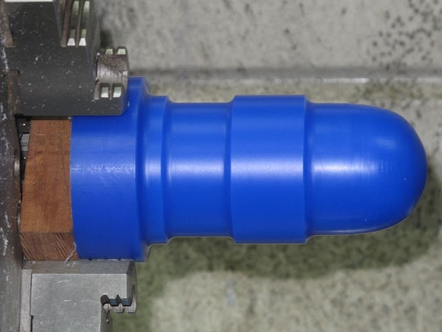

    明明是车出来的嘛!哪里铸造了?
    发表于 2016-7-6 18:36:47 | 显示全部楼层
    海狼 发表于 2016-7-6 18:03
    明明是车出来的嘛!哪里铸造了?
    应该是做出铸件模型,然后粘土压型,再化铜铸件。
     楼主| 发表于 2016-7-6 20:56:00 | 显示全部楼层

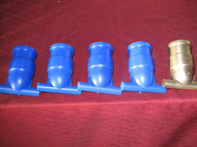

    是的,做出蜡模就完成了60%,然后失蜡铸造

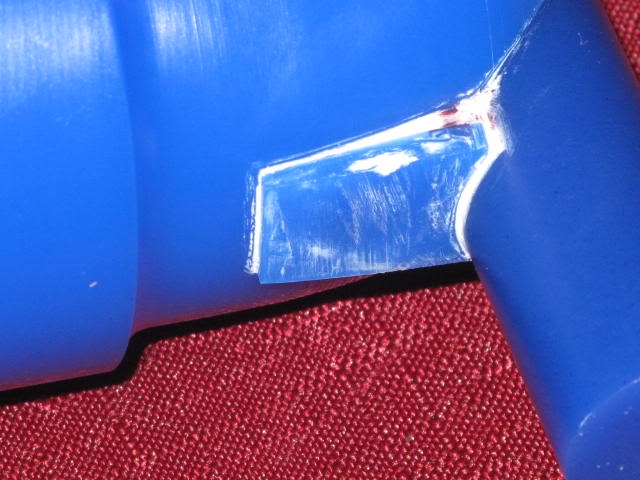

  • 发表于 2016-7-7 17:09:33 | 显示全部楼层

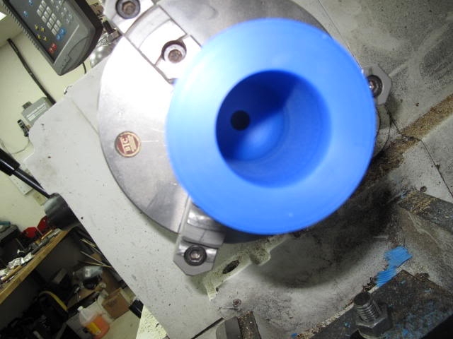

    图中蓝色的和暗红色的都是雕刻蜡,是制作好的模芯,然后用失蜡法铸造,大概流程就是:→翻砂模→烘烤,蜡芯受热流出→加热熔化金属→熔化的金属液倒入砂模中→冷却→除去砂模→金属件精细打磨成型。
