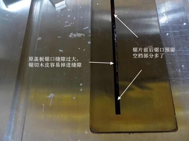

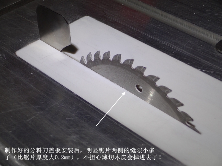

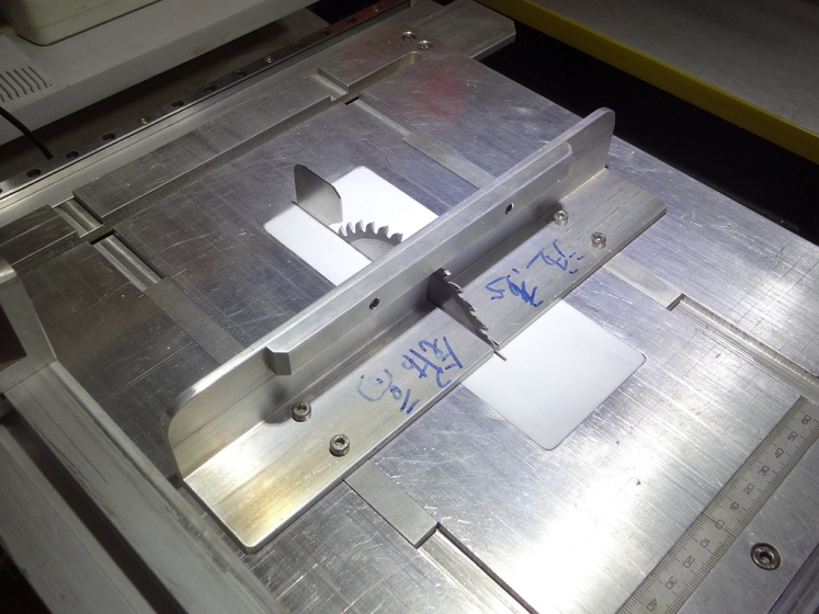

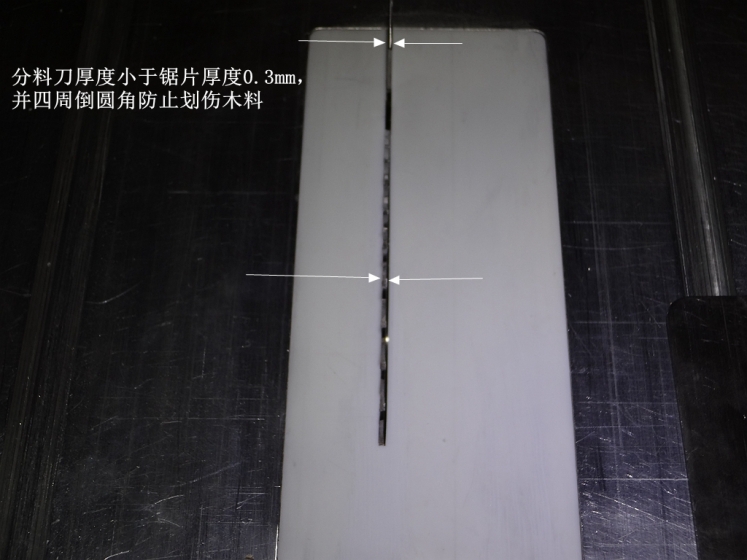

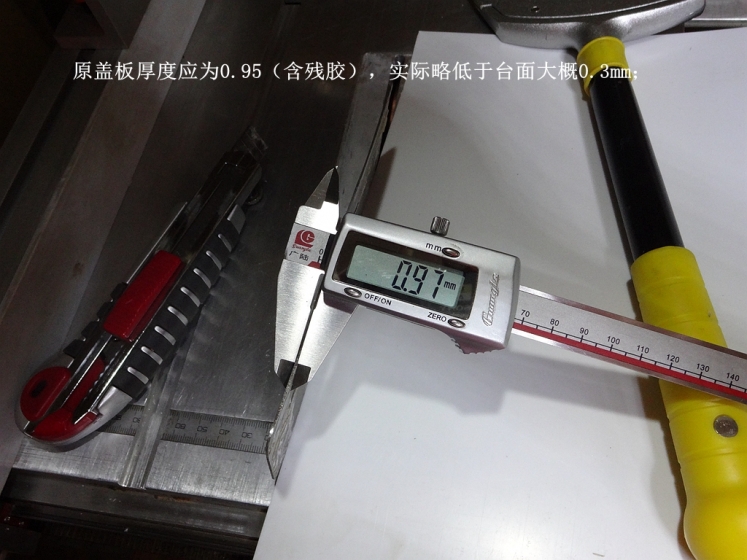

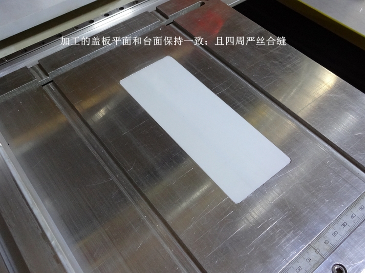

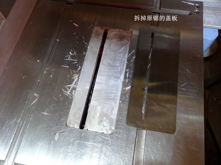

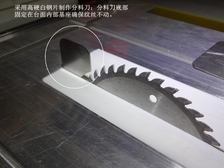

    写这篇文章,源于最近发生的两件事:1 开料时发现无论如何调整靠山(其实我的靠山系统已经改造很精密了),锯开的一面总会有锯片过刀的痕迹,而且很明显,无疑增加了后期处理的麻烦,估计很多用台锯自开的木友也会发现这个现象;究其原因,除了靠山和锯片的平行偏差外,主要因为很多私人商家开发的小台锯没有设计分料刀导致锯开的木料过锯片后变形合拢,被锯片再度切蹭。2 前几天在制作羽毛板时,大意没用靠山,结果锯切到一半时因为微小的抖动导致料被高速锯片打飞了回来!幸好反应及时未伤及自身,真是惊出了一头冷汗啊!百度查了下,竟发现分料刀在台锯锯切过程中的安全保护作用至关重要!并发现了两个视频传上来给木友做个提醒吧!玩什么不能忽视安全,否则一瞬间就可能失去所有!这几天我下决心彻底改造这部分,今天大功告成,尝试了下确实效果好多了!关键是安全性得到很大提高。也给模友一个参考建议吧。

    下面是我的改造部分:

    主要是木头有应力,开出的锯片会向两边弯曲,特别是薄片。

    狼兄总会带来好办法!我也发生过反弹(想想都后怕),想试着自己加装分料刀,但没想出好办法。
    请教分料刀是如何固定在台面上的,锯口板下面台面的锯口只是略比锯口板长。
    另外锯口板缝隙要保证最厚的锯片不打到,由于这个台锯升降系统的精度问题,不同锯片高度会略有左右位移,开口位置也是通过台面固定螺丝的垫片来调整(垫片锉薄来解决加一片过了,减一片不足的问题),对于我没有机工能力和设备的人来说,难度不小。
