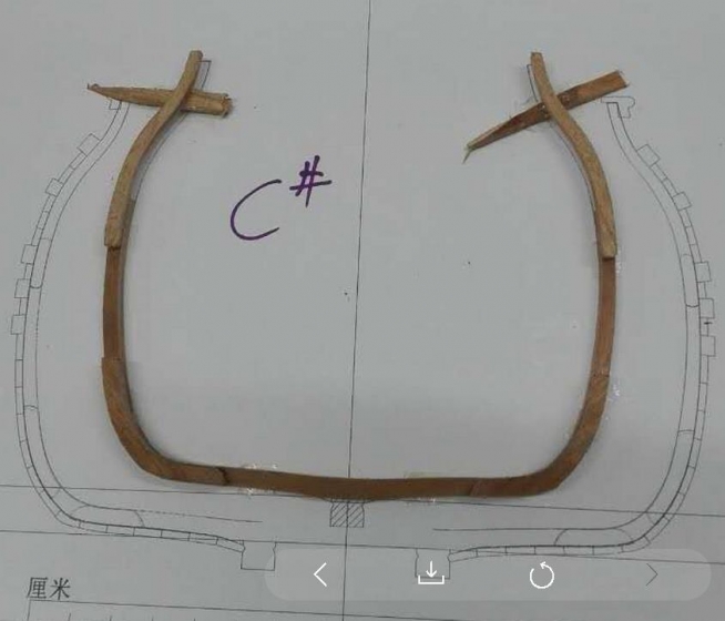

船模里2d切割雕刻几乎是最多工作量了,以前不敢做船模就是怕在打磨上,怕烂尾,全结构模型打磨量是惊人的。用了雕刻机以后,前期几乎是零打磨了,直接切下来以后,把“桥”锉平就行了,估计是唯一的打磨工作,这个大概是几分钟的时间,但组装后还是要打磨的。和激光比,激光需要打磨,但数控铣的零件遇到内直角等要打磨,所以各有优点。
如上图,几乎零打磨的零件和打印比几乎是重合的--但适合中间变化较小的肋骨。---一开始做的比较脏
而且制作变得不那么漫长和恐怖、乏味,除去其他时间,切割一幅肋骨的时间在5分钟之内,一天可以切割出整条船中间部分的肋骨
