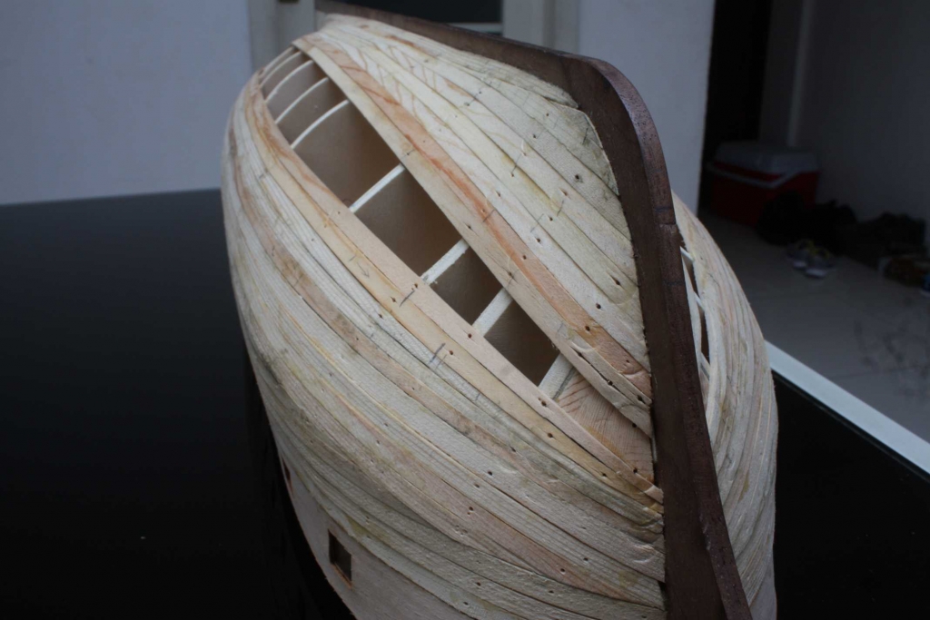

 楼主| 发表于 2014-3-26 22:35:59 | 显示全部楼层
从第22根开始空隙就不够一根木条宽了。
而且船头船尾要分别造型。为了方便第22跟分成两段贴。
先来船头。一边比划一边打磨,慢慢来,急不得。
然后是船尾。船尾的弧形要比划好。
下面是第22跟前后两根接头的地方。可以看到船体中部已经把空填满了。
 楼主| 发表于 2014-3-26 22:40:41 | 显示全部楼层
第23根就只是在船尾贴。
这时的木条主要考虑的是船型了。我是按照肋骨的走向来的。
 楼主| 发表于 2014-3-26 22:44:20 | 显示全部楼层
第24根是船尾底部结束的最后一根。小小的类三角形。
 楼主| 发表于 2014-3-26 22:52:11 | 显示全部楼层
既然尾巴下面搞完了,那就把船头下面的最后一根也完成吧。
第25跟也是小小的一片,类三角形。
 楼主| 发表于 2014-3-26 22:56:33 | 显示全部楼层
补空补上瘾了。看见船尾炮窗下转角的地方还有个空。补上!
这算是第26根吧

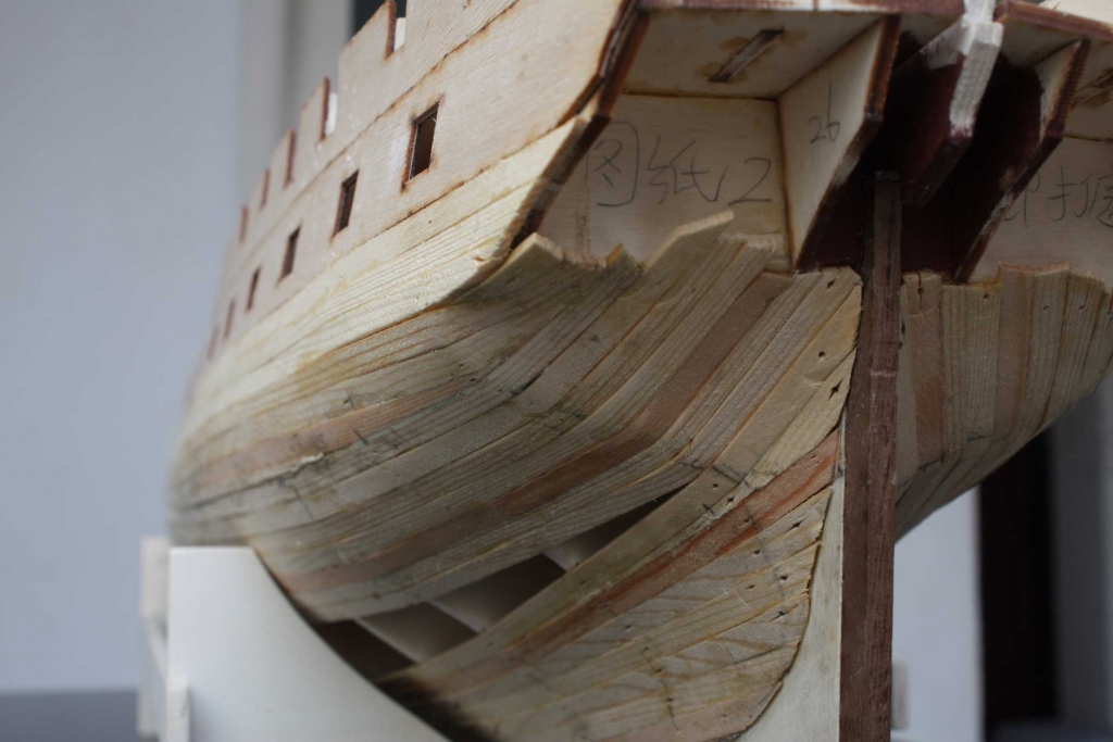

 楼主| 发表于 2014-3-26 23:02:14 | 显示全部楼层
为了检查船尾的弧线,把底部最下面靠龙骨的那根多余的部分去掉,并且把和龙骨板过渡的地方打磨自然。
应该每个人即使做同样一艘船,船型尤其是尾部不会是完全一样吧。
这就是我的船尾!就像一些大侠所说,屁股有点尖,有点翘。不过,这屁股是我的,只有我才能摸到{:16:}

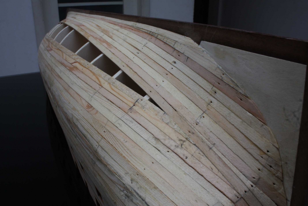

 楼主| 发表于 2014-4-27 20:59:04 | 显示全部楼层
第29根
补了一个小三角地带
 楼主| 发表于 2014-4-27 21:00:13 | 显示全部楼层
第30根,慢慢向合拢的目标靠近
 楼主| 发表于 2014-4-27 21:01:36 | 显示全部楼层
第31根
这些都是要前后打磨的
