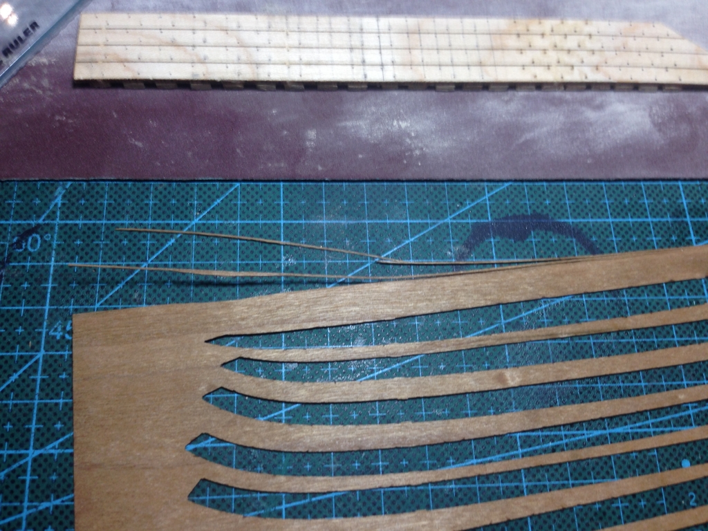

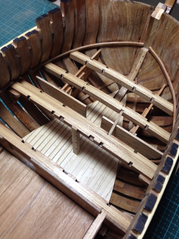

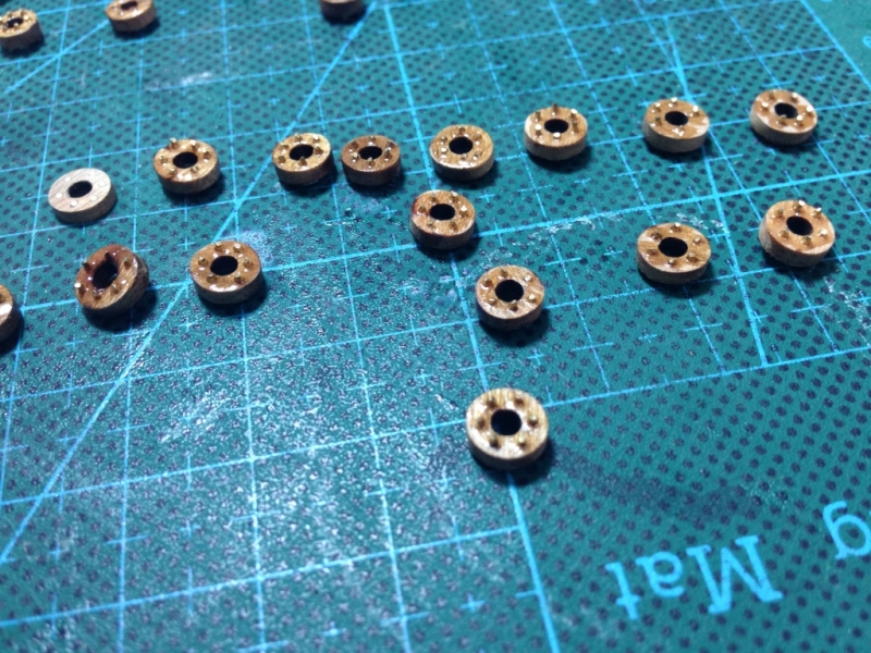

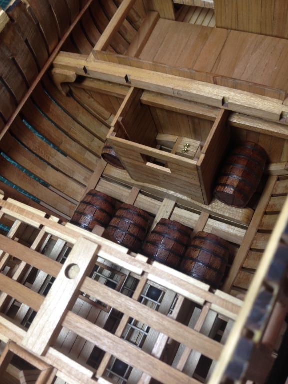

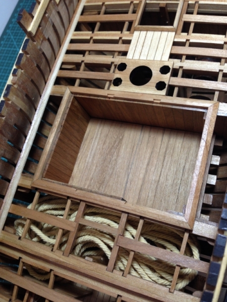

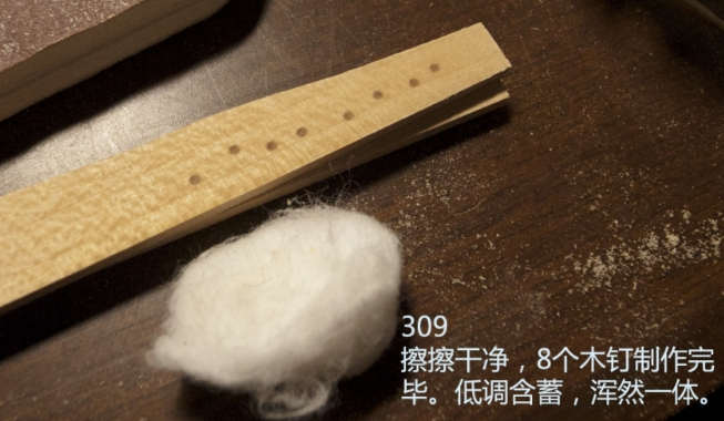

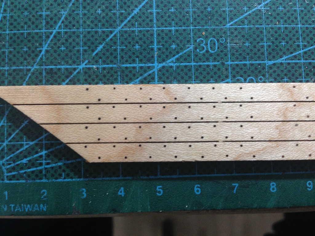

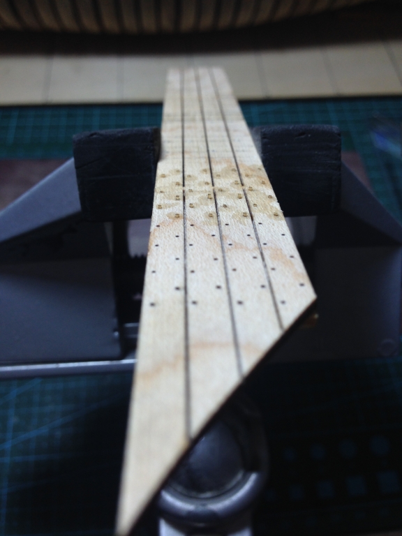

    中仓、前仓还有甲板船钉试验。

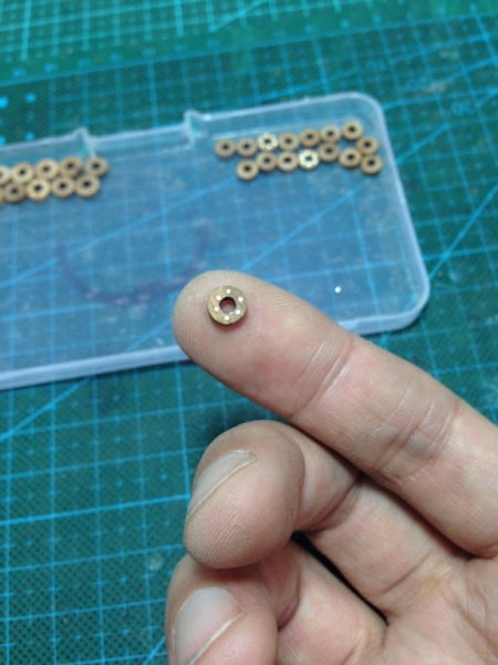

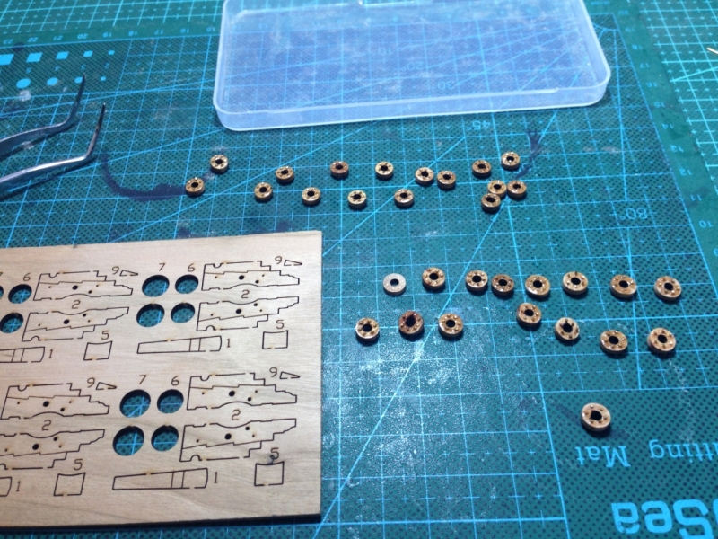

    甲板船钉参考了魔术手、芝麻龙两位高手的做法,还有个自己想的用鱼线的办法,先做了个试验。
    下面这个是咖啡色鱼线做的,0.5的孔用0.45的线。然后用502粘接、完了打磨下。问题就是线比较软,安装的时候容易弯折。对镊子之类的工具要求比较高。总体感觉比较圆润。
    下面这个是请教魔术手做法试验的,效果也不错,因为在船体上安装的时候摆放位置有限制,具体安装的时候再参考使用。
    芝麻龙的这个方法,感觉孔径较大的可能更适合,就没在试验,效果自然是很喜欢。借用一张给有兴趣的朋友图参考下。

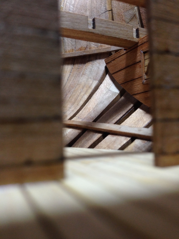

    今天这个怎么搞了几次都有问题。

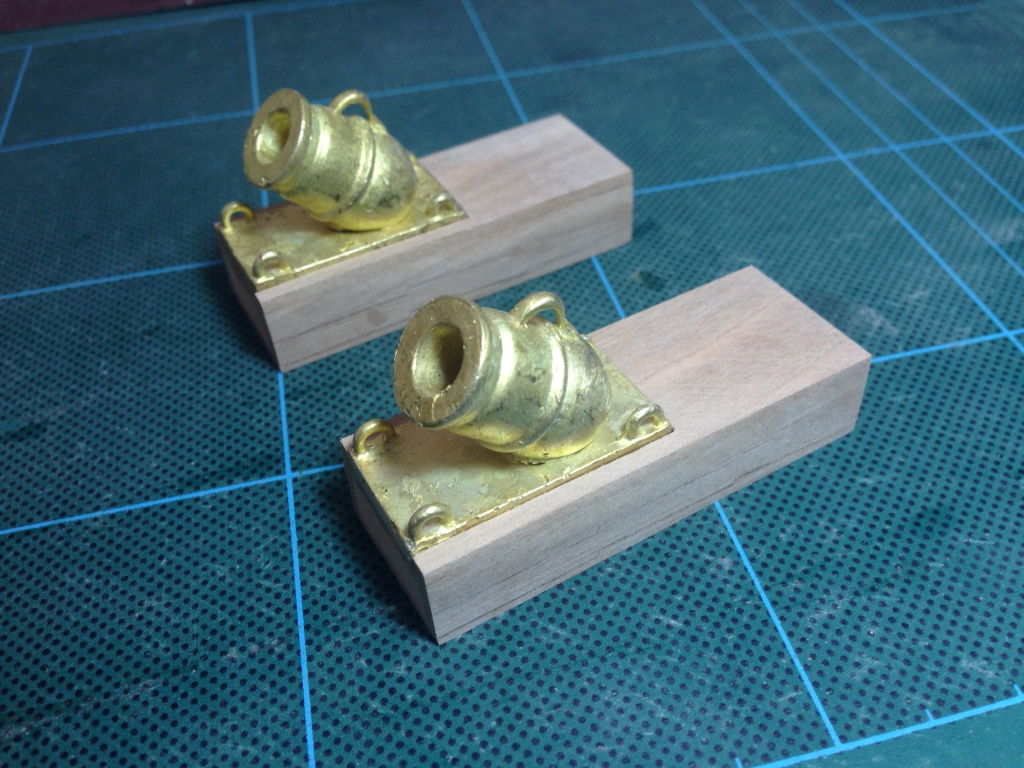

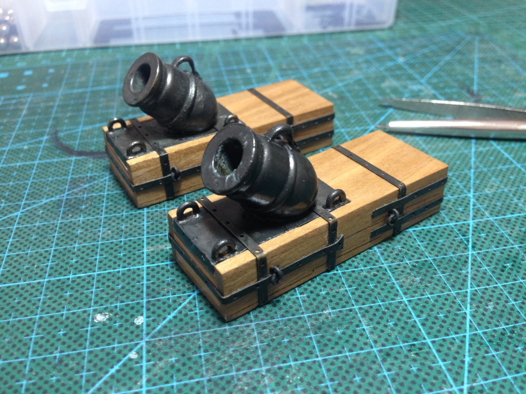

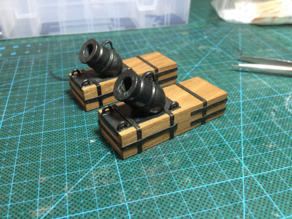

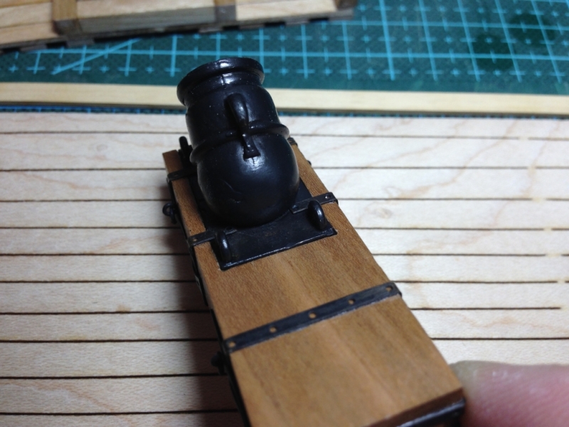

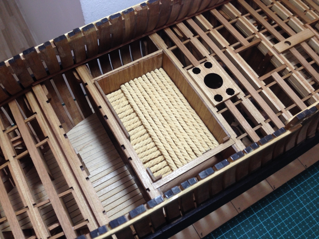

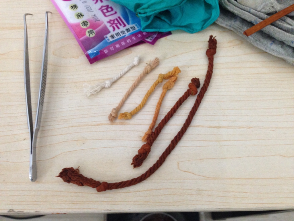

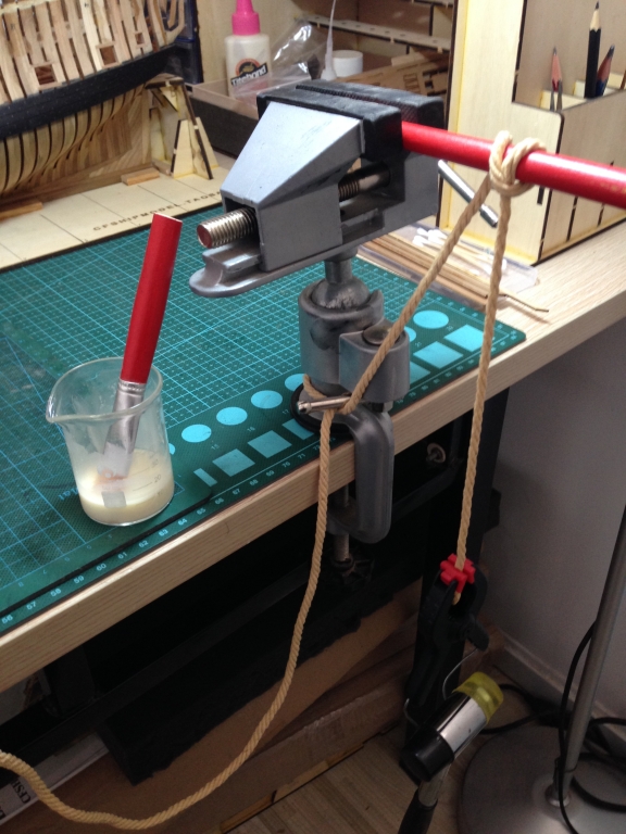

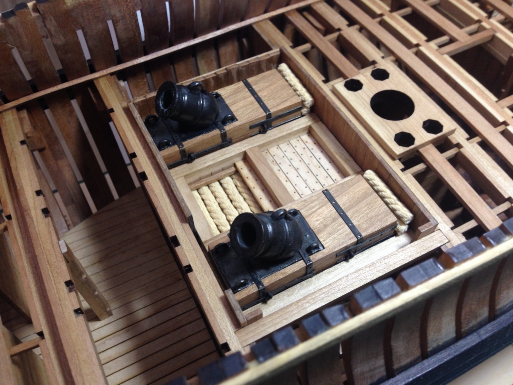

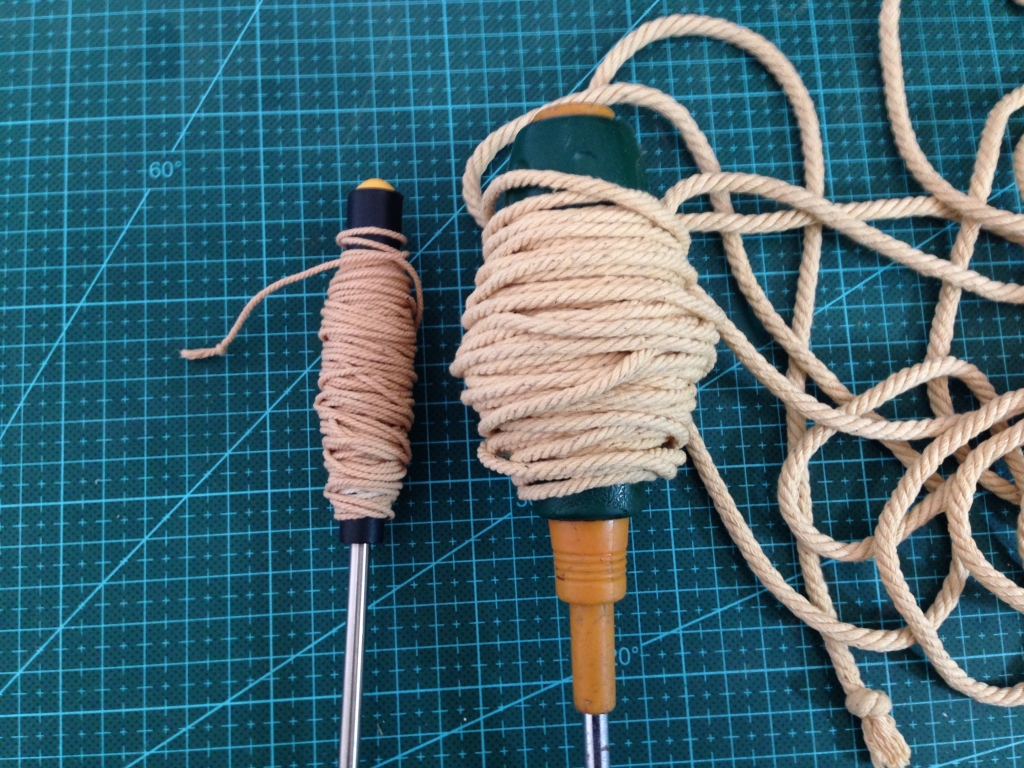

    缆绳染色、定型,还有臼炮金属件制作和臼炮底座部分。请教了几个高手,再次感谢指点。
    缆绳染色这个就是在某宝买的衣服染剂自己调,现在这个颜色用的是金黄+咖啡色,来回多试几次就行。臼炮底座用的减震绳定型,用乳胶+水就挺好。
    最终定的颜色,自己还是比较满意。
    上胶后拉直定型

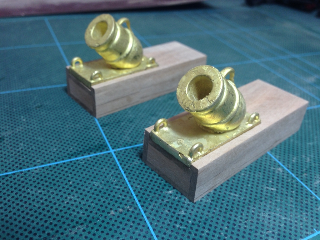

    臼炮之前做好后,金属件做起来比较有意思,就是费神费眼睛,不过看到完成的样子,还是很开心,累也值得。

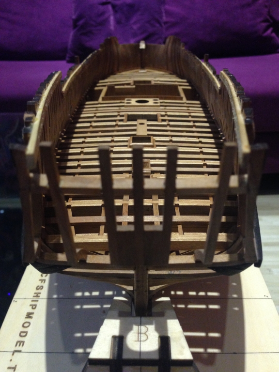

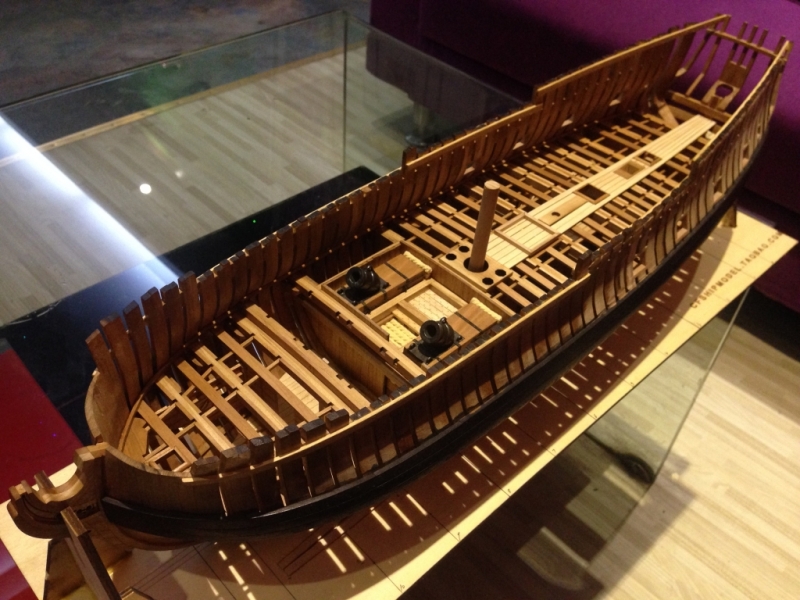

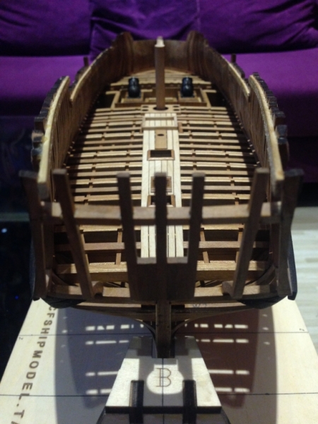

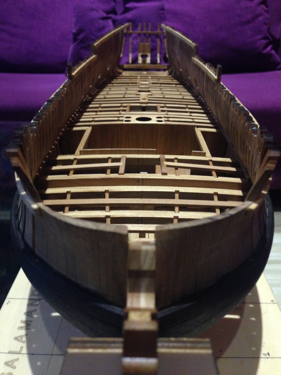

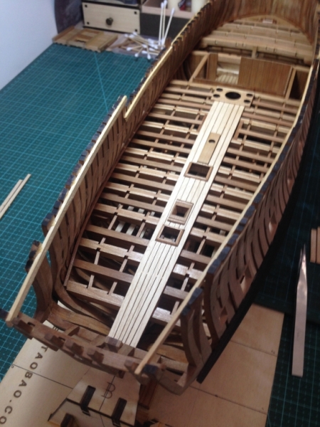

    接近主甲板,总想把每个细节都表现好,越做越慢。

  • 发表于 2014-5-1 10:31:09 | 显示全部楼层

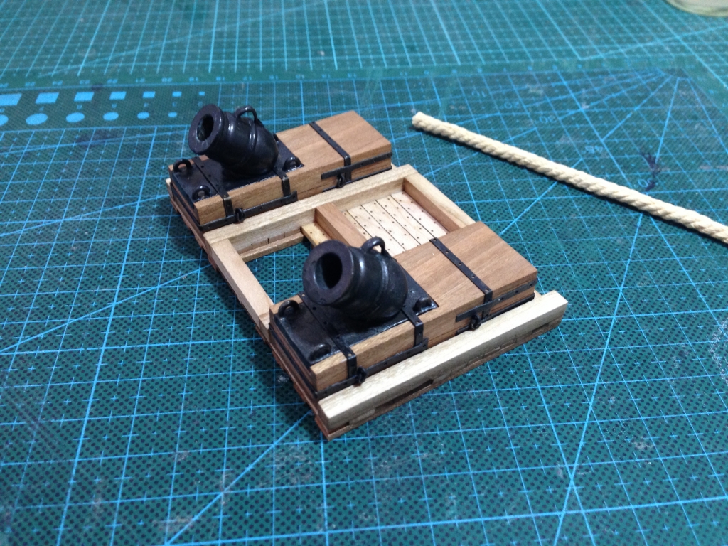

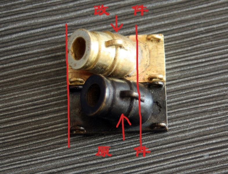

    已经装炮了,但是这套件的铜炮在底座的位置太靠后,蚀刻片也不是太对,要改过再做。
    2020-3-29 22:10
  •  楼主| 发表于 2014-5-1 11:14:29 | 显示全部楼层
    中间那根压条过不去,我是把中间剪断的,改炮尾太麻烦。预装看下效果。
    2025-3-24 14:42
  • 发表于 2014-5-1 13:31:35 | 显示全部楼层
    我是把炮据了,往前靠用锡焊
    2020-3-29 22:10
  •  楼主| 发表于 2014-5-1 21:44:02 | 显示全部楼层
    魔术手 发表于 2014-5-1 13:31
    我是把炮据了,往前靠用锡焊
    之前也想过这么做,懒了。。。。。{:23:}{:23:}

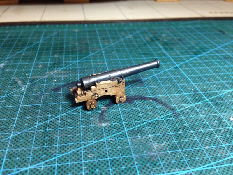

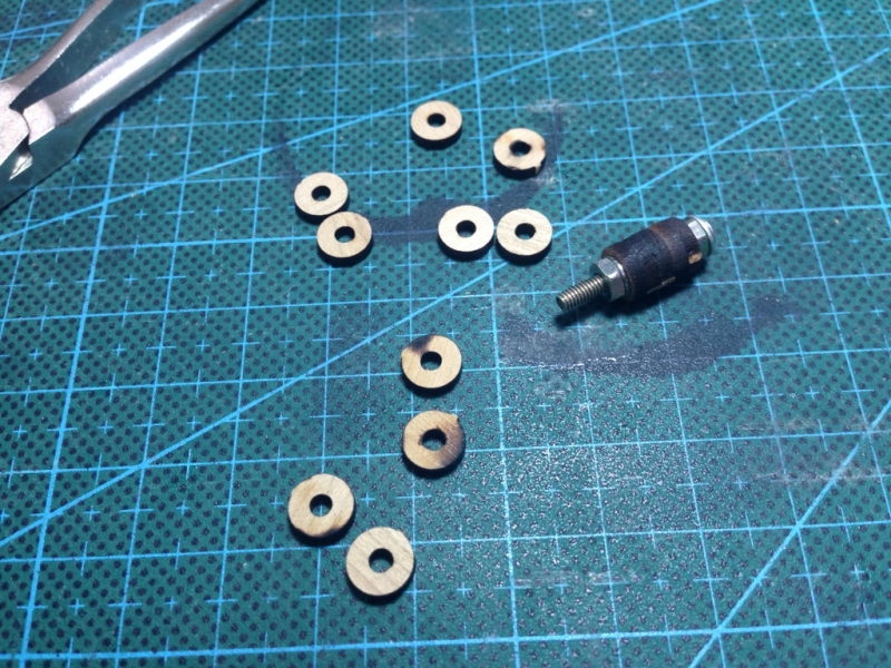

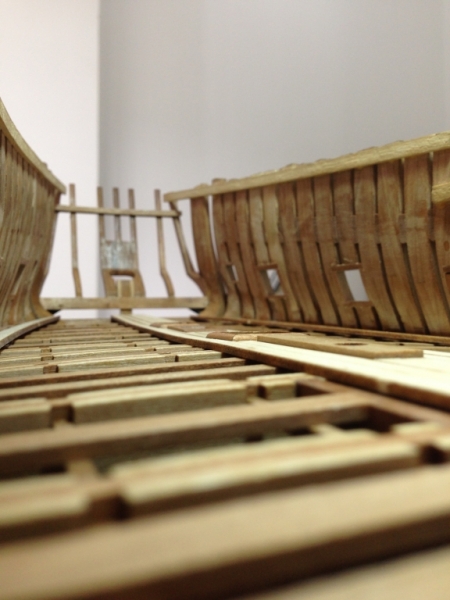

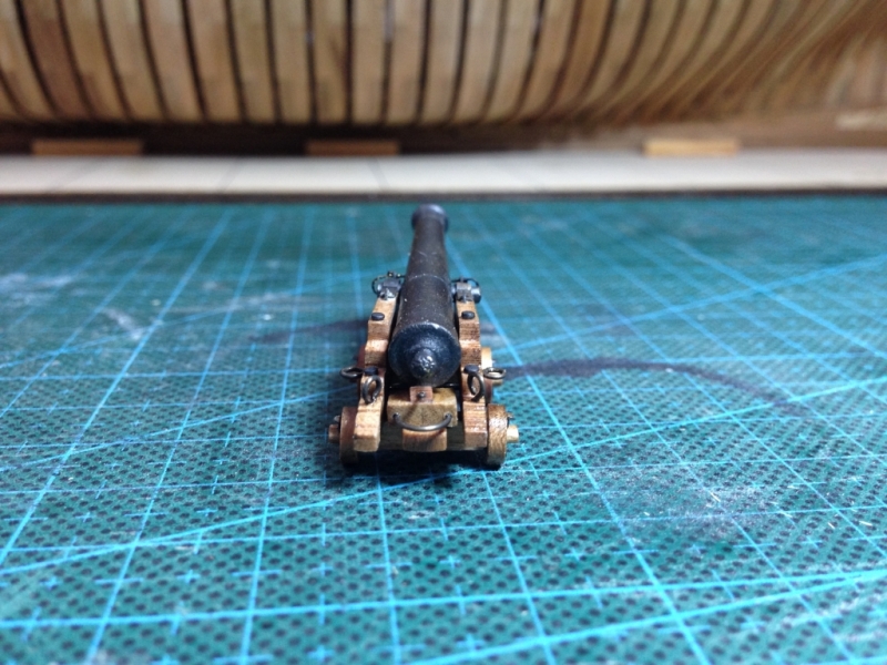

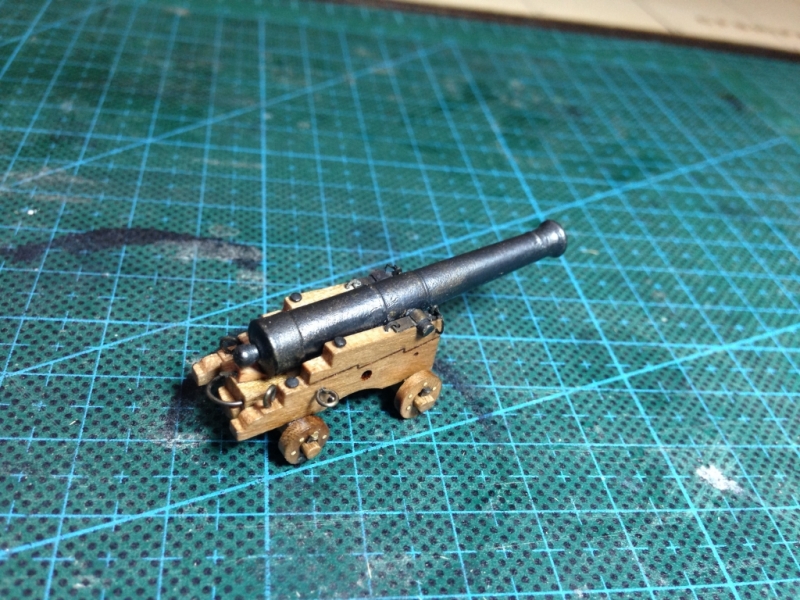

    主甲板之上的船侧板一直没想好怎么搞,级慢慢做着想想。最近做的就比较慢比较杂。
    火炮,找了些高手的制作方法,模仿着试试。
