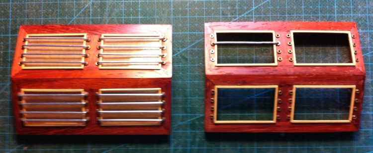

    继续更新,开始做天窗。找到一根镀鉻钢丝,粗细刚好就做了,结果不够,先做好一只再说
    8 小时前
  • 发表于 2016-6-13 16:15:52 | 显示全部楼层
    机舱天窗做的真漂亮,顶。

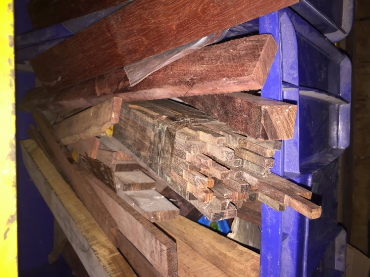

  •  楼主| 发表于 2016-6-13 23:00:08 | 显示全部楼层
    我也是朋友送的一些杂七杂八的边角料,挑挑拣拣总有适合的木料,做船模非常有用,只是需要一些必要的工具才行,所以我停了一段时间做小台锯及简易砂盘机。您非常客气,如缺少适合的木料一定向你网购一些,谢谢您了

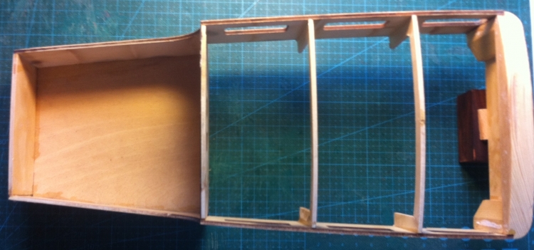

    继续更新,开始把一堆散件的船舱组装起来。对照图纸,发现缺少好多板件,应该先补齐。

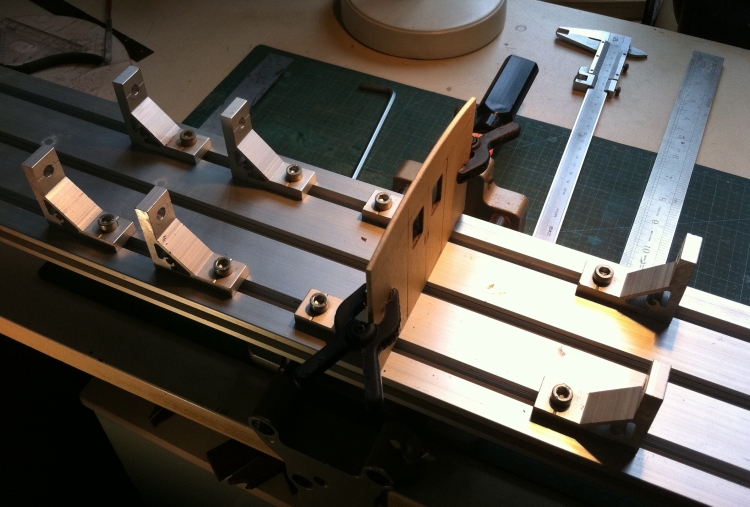

    补齐所缺板件,按图制作完成后可以组装。大家应该看到,所有板件没有设计定位装配工艺孔,而船舱左右侧板需要弯成一定弧度,如果没有固定措施很难保证组装成功,搞不好甚至造成报废。因此又利用铝合金船台做个船舱组装固定模具,效果较好,保证应有的装配精度。
    利用模具定位并固定,可以一次性完成粘结组装,固化后去掉夹子便可轻松取下,检测尺寸符合要求
    船舱基础部件初步完成,过程顺利快捷,利用模具固定粘结板件是可靠的工艺方法。下步船舱装饰制作正在进行,工作量巨大,待完成一个阶段再更新

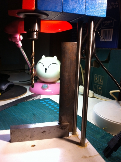

    开始游艇舾装的制作,因为没有小车床和精密小台钻,制作中非常痛苦和无奈,要想做得满意真是件非常自虐的过程。
    这是我的积木式“小台钻”,没什么精度和强度可言,但比徒手操作要强,至少不会太离谱,呵呵
    也需要适当校准一下
