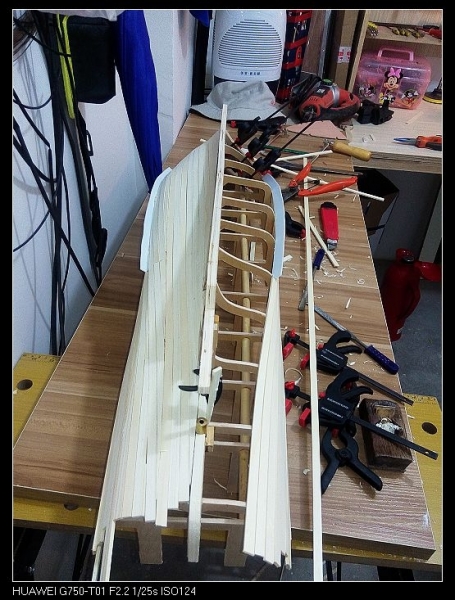

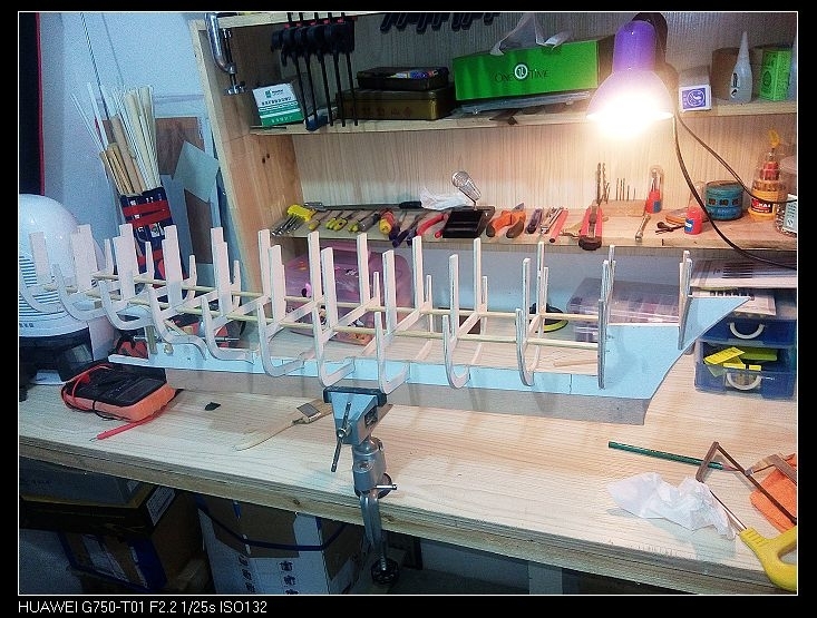

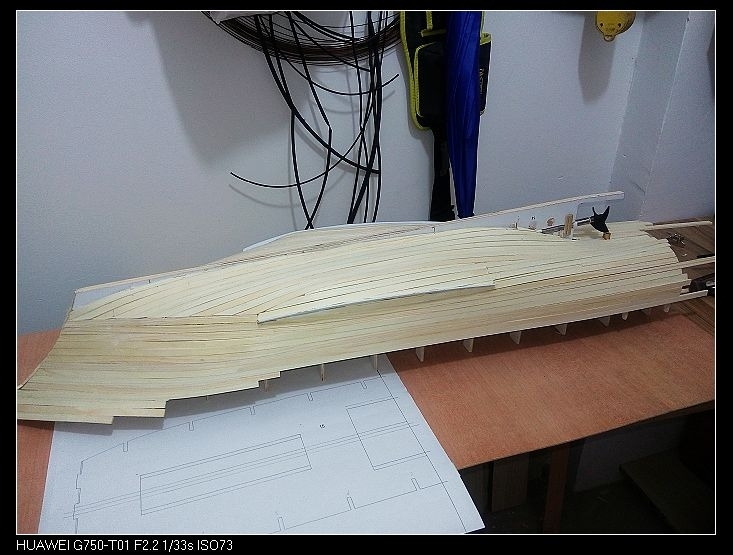

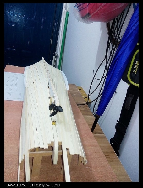

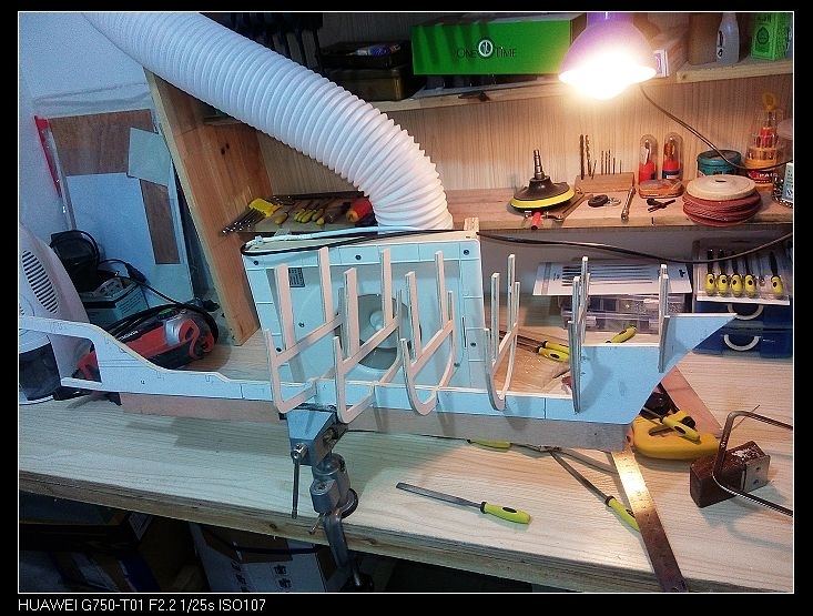

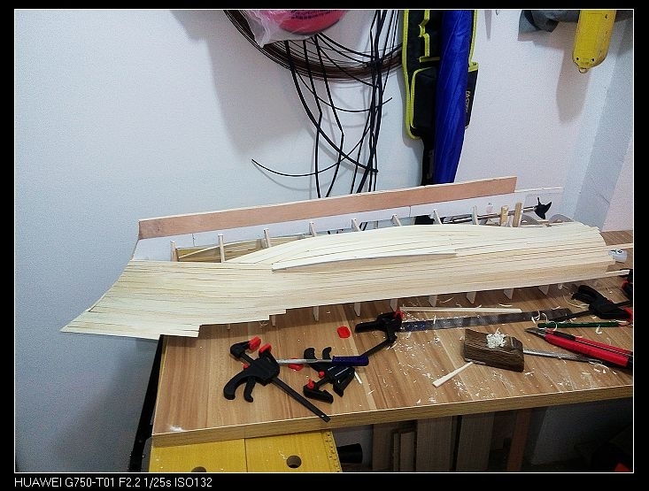

制作过程 nEO_IMG_IMG_20140906_164111.jpg nEO_IMG_IMG_20140906_164115.jpg nEO_IMG_IMG_20140906_164818.jpg nEO_IMG_IMG_20140906_164828.jpg nEO_IMG_IMG_20140915_102832.jpg nEO_IMG_IMG_20140915_102836.jpg nEO_IMG_IMG_20140915_145405.jpg nEO_IMG_IMG_20140916_082845.jpg nEO_IMG_IMG_20140916_110050.jpg
 楼主| 发表于 2014-9-22 00:49:42 | 显示全部楼层
nEO_IMG_IMG_20140916_082845.jpg nEO_IMG_IMG_20140916_110050.jpg nEO_IMG_IMG_20140916_140645.jpg nEO_IMG_IMG_20140916_172518.jpg nEO_IMG_IMG_20140916_172522.jpg nEO_IMG_IMG_20140916_172528.jpg nEO_IMG_IMG_20140916_172532.jpg nEO_IMG_IMG_20140917_144615.jpg nEO_IMG_IMG_20140917_144622.jpg [attachimg]322809

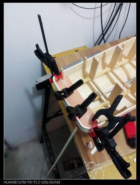

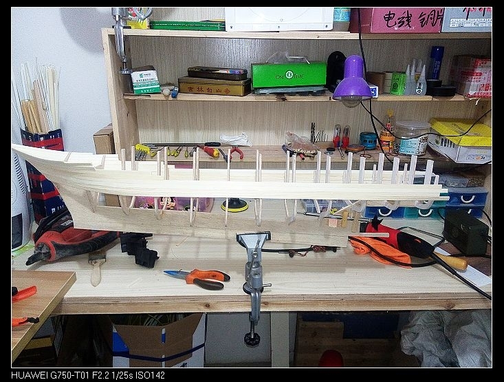

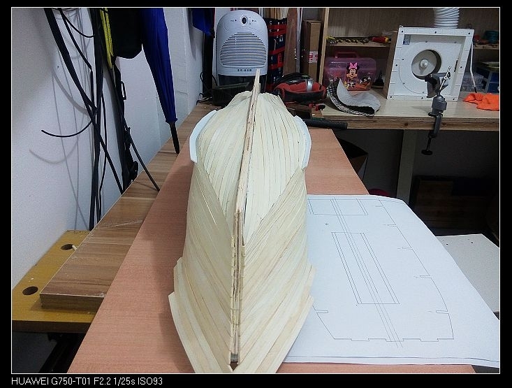

  • 发表于 2014-9-22 09:40:26 | 显示全部楼层
    几个小问题 与楼主探讨
    1、贴木条时候,最好反装,就是船底向上,肋骨依次固定在一块平面上。这样贴出来准确不会变形。
    你看每块肋骨板上直立起来的那两根支撑腿就是这个作用。我的图里你也能看到,你如果船底向下正装贴木条的话,那肋骨上的支撑腿就没作用,不如锯掉。
    2、这个渔船船首舷墙的上沿,是一个圆弧形状,船首不是你贴的那么尖的,对照下图可见。
    中国渔船,铁壳的,船首都是圆的,舷墙大外飘。

    1、我防止肋骨之间不相互变形,先用502把肋骨粘到龙骨上,量出每个肋骨之间的尺寸用相应的尺寸的两个小木条粘在两肋骨之间,行程三点固定。所以支撑脚就不固定了。
    2、船舷我还没有做,做好了,发图给以纠正
        还要船上建筑我不怎么会做头疼啊
     楼主| 发表于 2014-9-23 00:36:12 | 显示全部楼层
    肋骨间加了木条
    肋骨间加了木条
    肋骨间加了木条

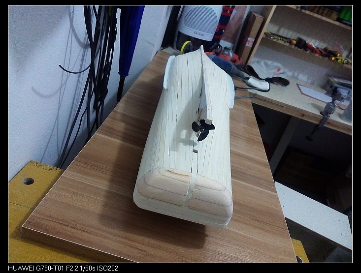

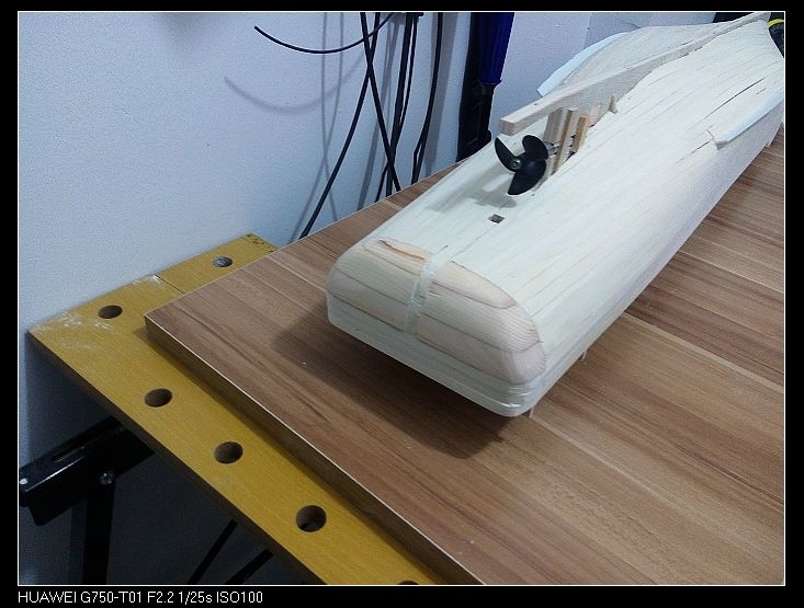

    做船尾
    nEO_IMG_IMG_20140917_174457.jpg nEO_IMG_IMG_20140918_095112.jpg nEO_IMG_IMG_20140918_095115.jpg nEO_IMG_IMG_20140919_185034.jpg nEO_IMG_IMG_20140919_185039.jpg nEO_IMG_IMG_20140919_185050.jpg 手工打磨后的效果,只能考自己的眼力和手艺了。
