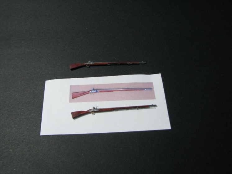

主要零件完成了,早上抽空试做铜条一支。下面就是扳机和枪带挂扣了

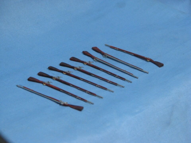

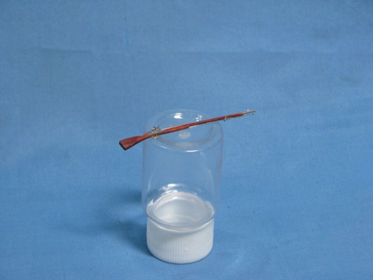

    终于完成了
    遗憾:
    1.尼泊尔紫檀的颜色虽好,可惜纹理太粗;
    2.最小的只能买到1.0MM的开槽刀,枪管安装不是很满意,枪管下木质枪身(1.5MM宽)限于槽(1.2MM宽,槽刀1.0MM有0.1MM左右偏差)尺寸,不能进一步磨细;
    3.击铁仿真度还是很完美,个人打分最多80%;
    4.枪管尾部和木质枪身结合不紧密,主要是限于设备和手艺所致;
    5.带扣太小,枪杆结合部其实就是木皮一张,只能胶水粘合,不能螺丝或金属线固定。。
    总体来说还是满意的,能有90分。
