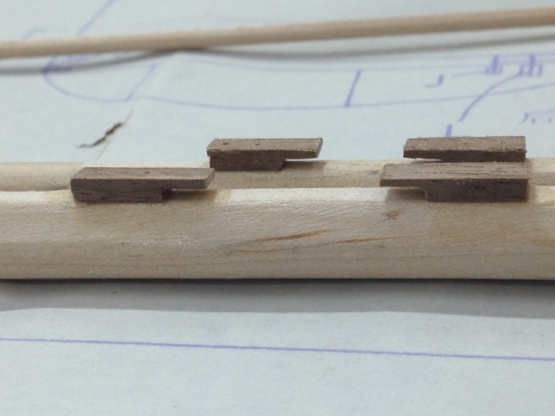

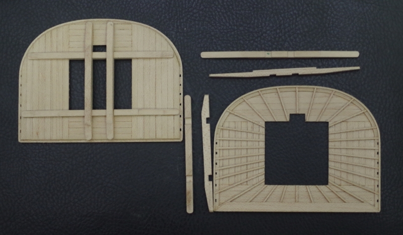

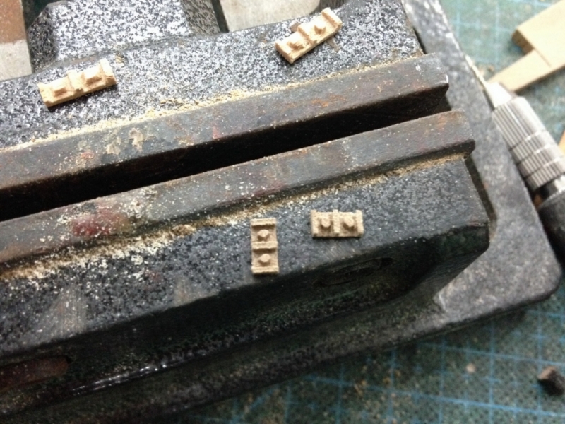

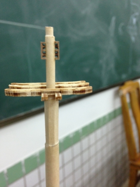

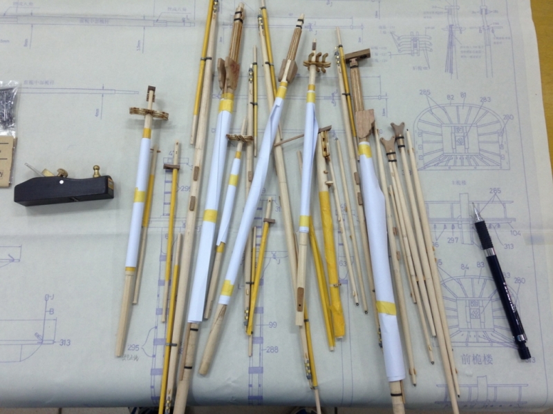

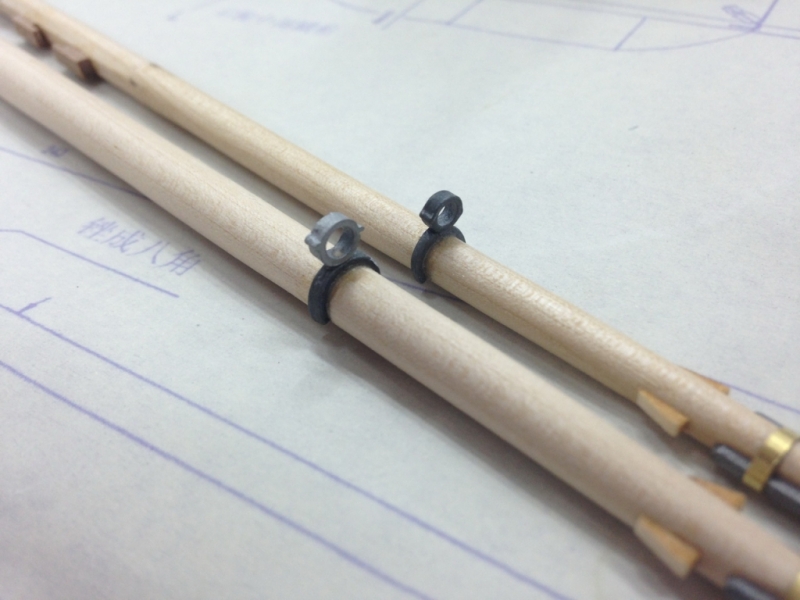

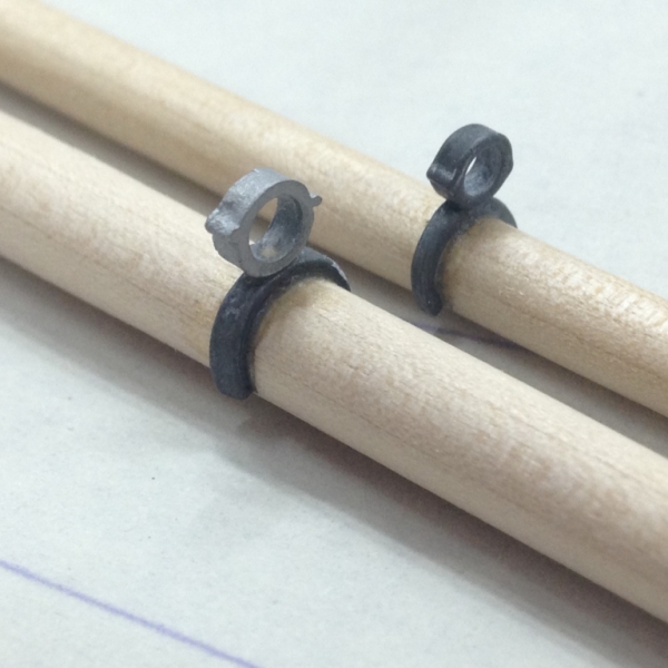

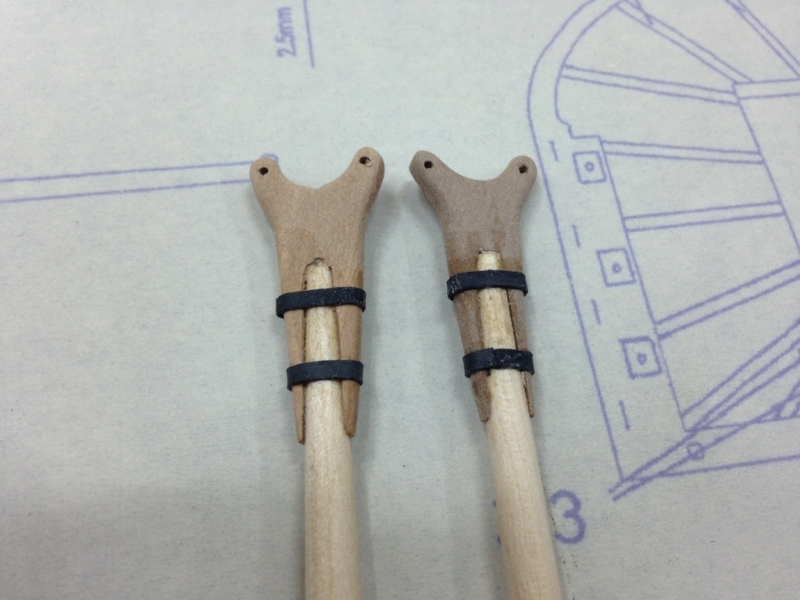

为桅杆添加各种附件、磨八面······终于全部完成了!!!!
喷漆前拍照留念············

跪求金属件的制作方法!这个一直是我的短板。
 楼主| 发表于 2014-9-15 11:14:56 | 显示全部楼层
那个金属环是套材配套的,分成两个零件。为了更加牢固,我在环的底下钻了孔,然后用铜线打桩,再用502固定,挺牢固的。
