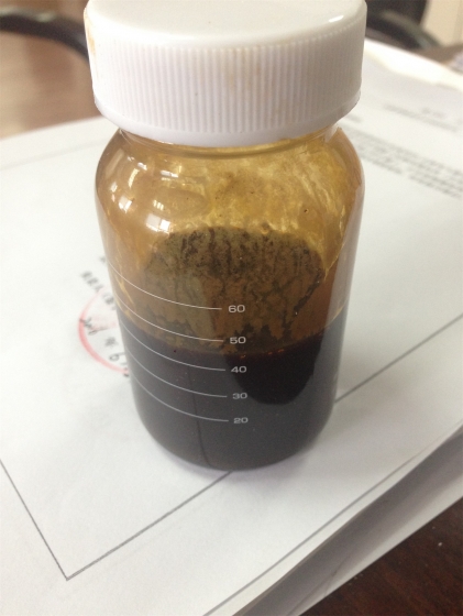

    我给调好的虫胶漆拍了张照片,杂质超多,虽然不影响效果,但还请大家和我一起批判一下。
    挂壁,嗷嗷的挂壁啊。之前买的金黄色的虫胶漆就没这问题,看来真是一分钱一分货。棕色的虫胶漆50元500克,金黄色的记得是50克30元,一分钱一分货啊。

    各种颜色的虫胶会给木头上色吗

    会哦,这种棕色的色泽我就非常喜欢,擦涂的次数越多越深呢。金黄色的感觉就有些发贼了。

    明白了,谢谢楼主。对了还有一事,虫胶是用多少兑多少,还是一次性兑好储存。

    1份虫胶漆5份95%浓度的酒精,调完放瓶里几年都没问题,时间长了,酒精会挥发一些,到时候再加点酒精就好了。感觉调配出200克就够用很久了。毕竟虫胶漆片存放起来比液体好保管,随用随调也不错。
