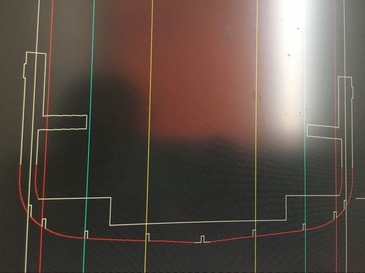

    好了,停了这么几天了、今天开始了,之前那个船骨架被朋友拿走了,刚好也想发个详细的过程,那么从头开始,因为船不大,所以设计尽量前做好,在某宝找到一款合适的电瓶,那么在肋骨上直接设计,定位槽,其他没啥大的改动,接着就动手了 !还是一样,从头开始,今天就切了这么多 QQ图片20161027165510.jpg QQ图片20161027165420.jpg QQ图片20161027165500.jpg QQ图片20161027165439.jpg QQ图片20161027165520.jpg QQ图片20161027165445.jpg QQ图片20161027165514.jpg QQ图片20161027165535.jpg

    今天不是很顺利,哎,出了很多差错,首先排版的时候重复的把几个肋骨排进去了,下料了才发现重复了,浪费时间,浪费板料,还有就是对刀问题,刀头有点短,对的时候要不太深了,要不太浅了,没割穿,还有同一张板,有些割穿了有些没割穿,好了,继续干活,慢慢来,不会阑尾的!

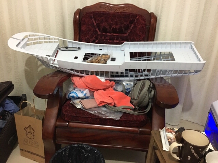

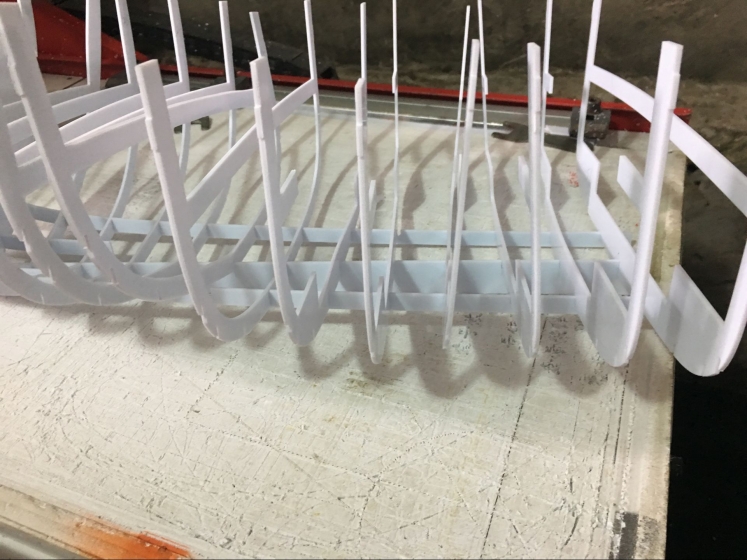

    今天还是一样啊,继续来下肋骨,好多好多好多。。。。。。。肋骨啊,下的头晕目眩了,坚持,一直从下午弄到了晚上,好歹也出来点结果了,上图,话说世海现在的人气好少啊, QQ图片20161029224019.jpg QQ图片20161029224016.jpg QQ图片20161029223939.jpg 我电机用的是775,然后我直接设计在了肋骨上,为此我特别加厚了这个部位,用了2张,想想应该没问题了 QQ图片20161029223942.jpg QQ图片20161029223937.jpg QQ图片20161029223947.jpg 边下料边组装,最后结束的状态 QQ图片20161029224031.jpg

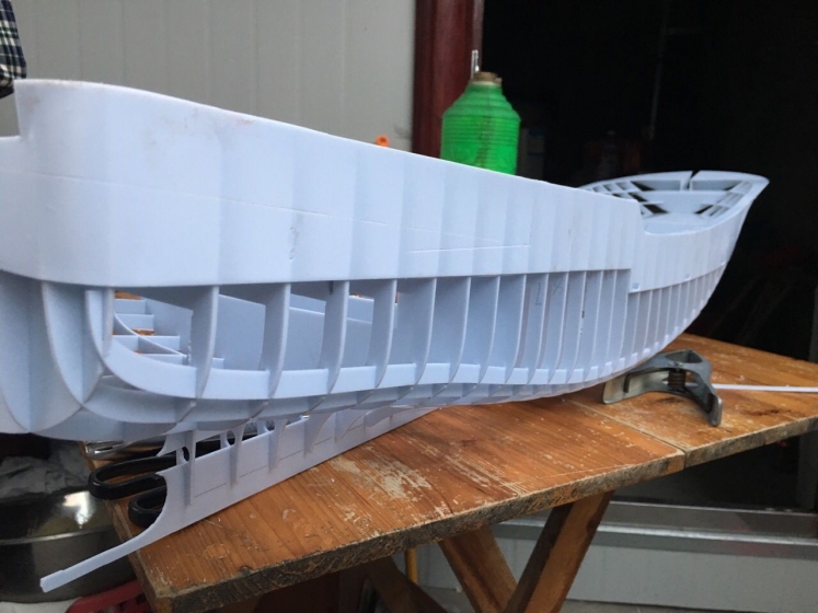

    今天周末,一天都在做船,今天的进度还是可以的,把整个骨架调整了一下,对准了,然后铺好了甲板,下一步就开始进行蒙外板了,蒙外板比较麻烦和复杂,千万不能着急,一张一张对准 QQ图片20161030191204.jpg QQ图片20161030191209.jpg QQ图片20161030191245.jpg QQ图片20161030191227.jpg QQ图片20161030191211.jpg QQ图片20161030191215.jpg 有些地方肋骨和甲板有间隙,就用F夹,架紧,再用胶水,等胶水干了再放了, QQ图片20161030191221.jpg QQ图片20161030191233.jpg QQ图片20161030191238.jpg 这个是电瓶仓,因为船不大,我选了一款电瓶。然后确定好尺寸这样比较好定位,在水里开的时候,也不会因为摇晃电瓶发生移位 QQ图片20161030191241.jpg

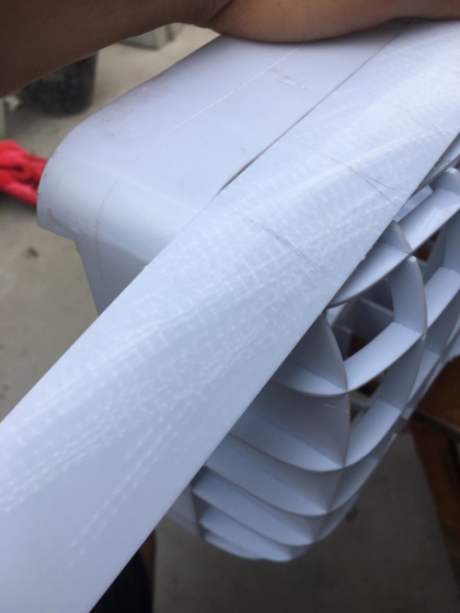

    今天继续蒙外板,我们买的ABS板都是1米乘以2米的大板,要自己切成一条一条的,而且板是平的,我们要自己加工成船型的弧度,话不多说,直接上图,今天的进度不是很大,就搞了一张侧板 QQ图片20161031163432.jpg QQ图片20161031163439.jpg QQ图片20161031163442.jpg QQ图片20161031163444.jpg QQ图片20161031163450.jpg QQ图片20161031163452.jpg QQ图片20161031163457.jpg 屁股这个角本打算是用板包起来,但是感觉效果不理想,果断切断了,用板堆起来磨,好了坛友们持续关注,更新不断,谢谢 QQ图片20161031163447.jpg QQ图片20161031163455.jpg QQ图片20161031163501.jpg
