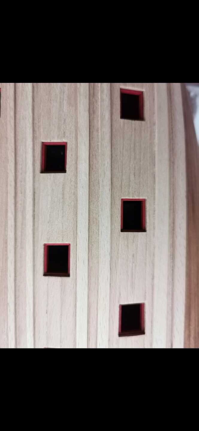

    炮窗开得好啊

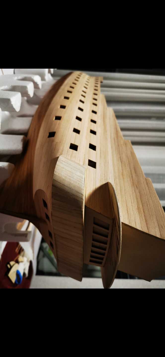

     楼主| 发表于 2020-7-24 10:47:18 | 显示全部楼层

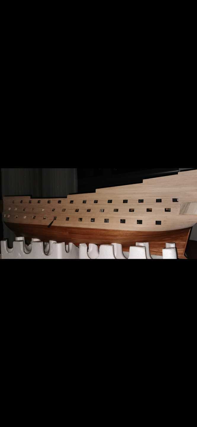

    早先预计1年完工,现在看,太小瞧圣菲难度了,比我第一艘拉胡难太多了,炮窗最下面一层是水平开的,第二第三层窗口因为尾平台加高了,后部甲板也相对高了,后部炮窗也是弧度上升。运气比较好,都是一次开成,但是开到首平台的炮窗时出现问题了,很难形容问题所在,应该是早期骨架左边比右边水平高了1MM左右,右边平台也就低了2MM左右,第三层炮窗位置和左边的高度开口就有差别,测量了2小时才找到是龙骨斜导致平台低再导致墙高最后导致炮窗不对等。或者是首平台粘贴在龙骨的时候右边前面压多了一点点。还好问题不大,肉眼难辨。

  • 发表于 2020-7-24 18:08:51 | 显示全部楼层
    开炮窗前,要把加强筋定位好,这样子就比较清楚炮窗整体位置了

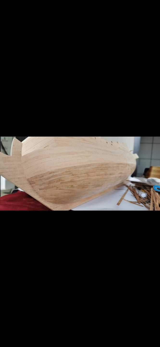

    更新一下进度内测二皮还没蒙,没浪费的情况下,套材的皮拼接碎木条才够贴内测,考虑是否用水线以下的樱桃木贴内测

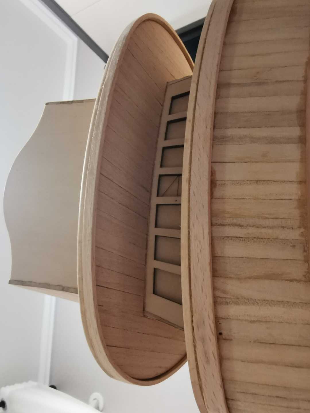

    有个问题困惑了很久,第一层甲板的炮(除了中段的炮)后期怎么办才能链接滑轮组固定在船墙和甲板上,因为上面还有一层甲板,没办法打眼挂9字钉,就算挂了9字钉,也想不到怎么把炮的滑轮组挂上9字钉去。因为制作顺序的原因,也没办法在安装二层三层甲板之前就固定炮。不知大佬们是怎么办的,翻了很多帖子,都没看见怎么安装的。
     楼主| 发表于 2020-8-28 22:54:51 来自手机 | 显示全部楼层

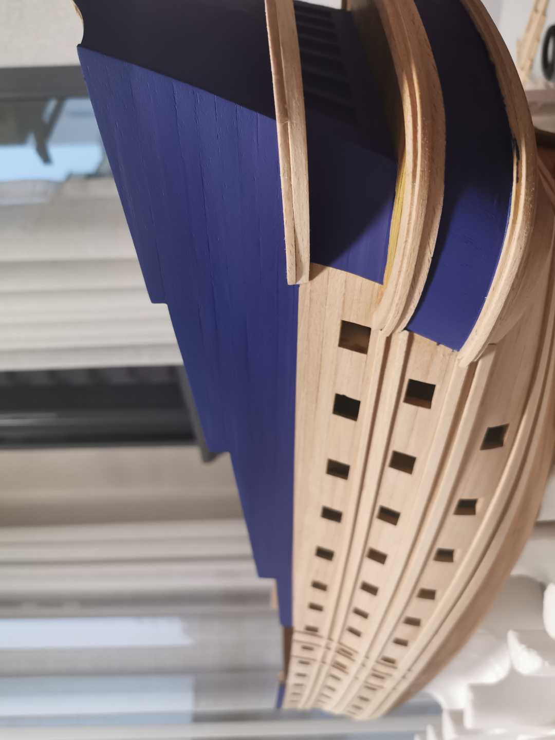

    距离上次更新已经20天没了,这段时间太忙,做的少,新铺的甲板条是第二批补发的,因为第一批有一半质量不合格,所以两批次的颜色有差别,打蜡以后等一个月看看颜色,为了能够把船头6门半隐藏的炮也固定,前段平台做了可拆卸的平台甲板,等以后再固定
     楼主| 发表于 2020-9-24 20:46:02 来自手机 | 显示全部楼层

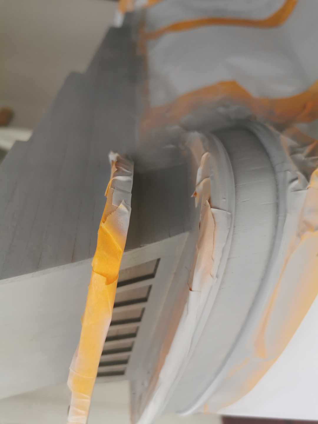

    尾部加强筋是个恼人的东西
