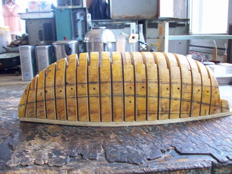

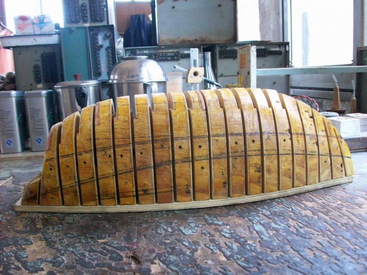

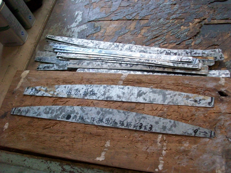

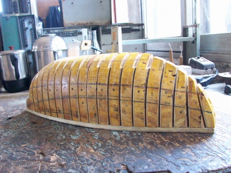

    楼主的蒙板是怎么裁的,怎样裁的那么合适,能告诉方法吗
    本套材的肋骨用脱膜法加工,脱膜之前预装壳板。从甲板线到龙骨12根壳板,从甲板线到干舷边4根舷板。
    壳板的加工:从甲板线处开始,量出每根肋骨侧面的长度,然后将每根长度都平分成12份,每一份就是该肋骨对应的壳板宽度。每根壳板都是两头窄中间宽的长弧形或弓形。先做甲板线下方的第一根,再紧贴着第一根做第二根,最后将每根壳板的尺寸和形状用白铁皮剪成模板。
    干舷板方法一样,只不过形状是两头宽中间窄的长弧形。

    这种方法也不好弄啊,是不是每条蒙板都需要确定一条直线,再拿尺子量距离呀。那如果不用脱模的方法呢?
    不能每条船都开模呀,再说多麻烦呀,我就不会开!
