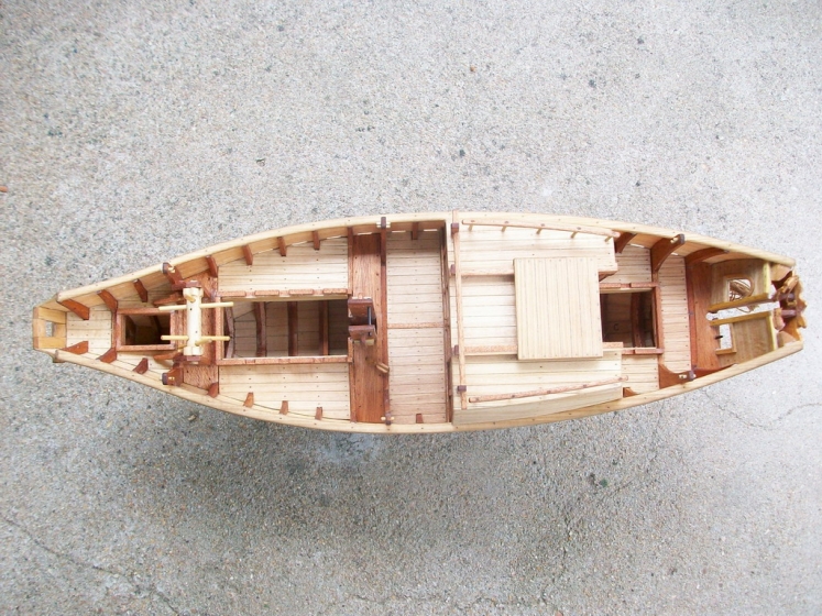

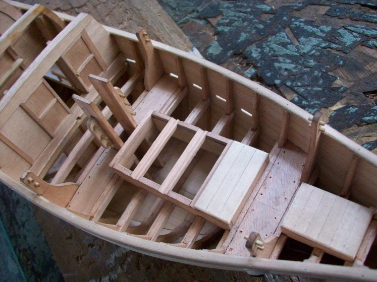

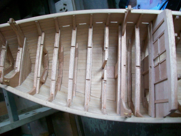

  •  楼主| 发表于 2016-7-6 22:10:37 | 显示全部楼层

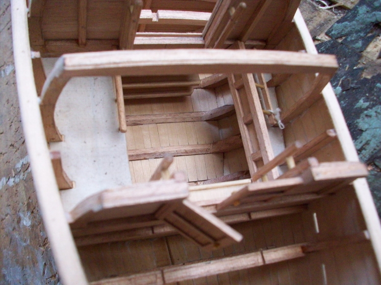

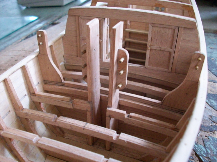

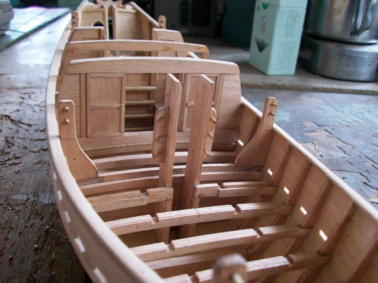

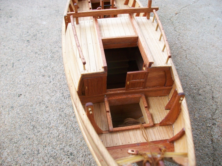

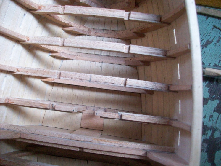

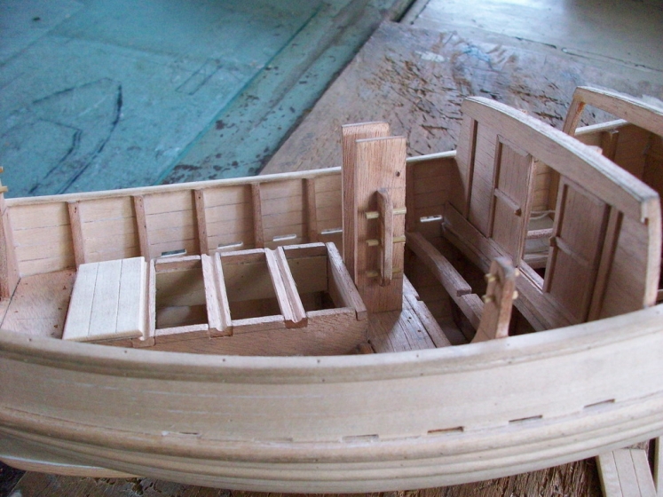

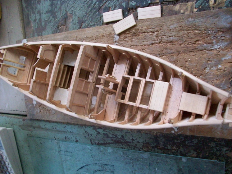

    安装桅座----仓底板----制作床铺----安装桅面梁----桅夹板----绞车梁----仓口围板----修整仓口----制作仓盖板。

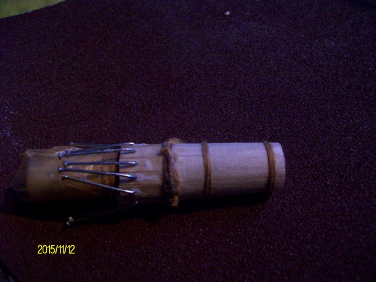

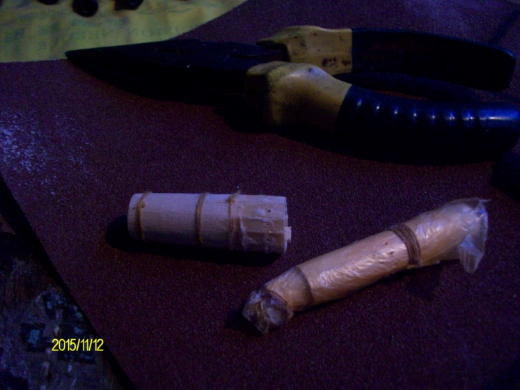

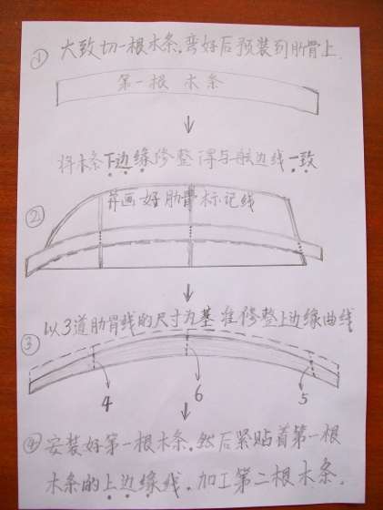

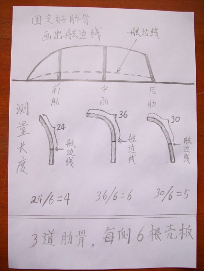

  •  楼主| 发表于 2016-7-7 10:51:23 | 显示全部楼层
    秋兴 发表于 2016-7-4 19:45
    楼主的蒙板是怎么裁的,怎样裁的那么合适,能告诉方法吗

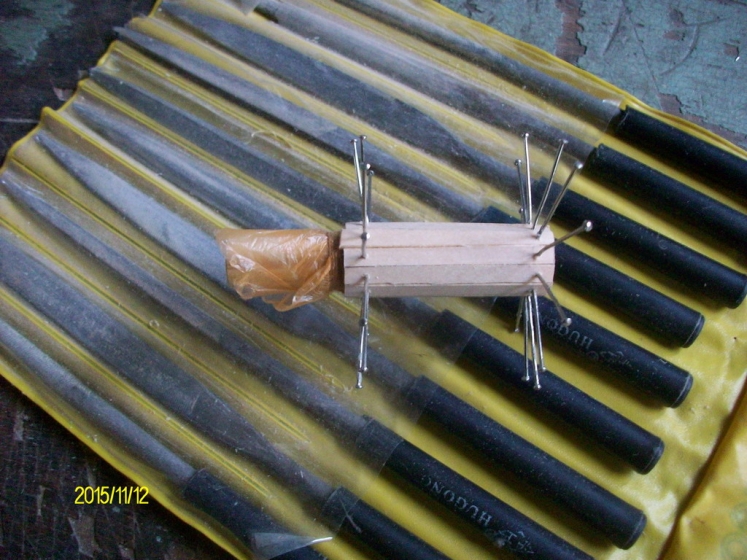

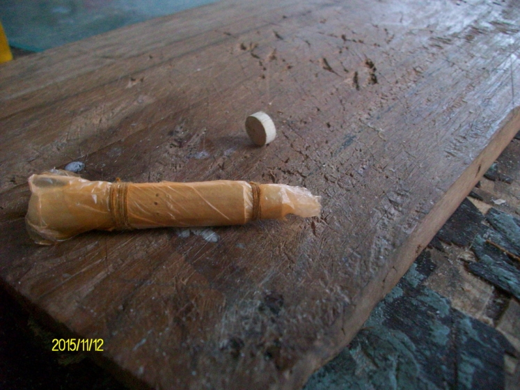

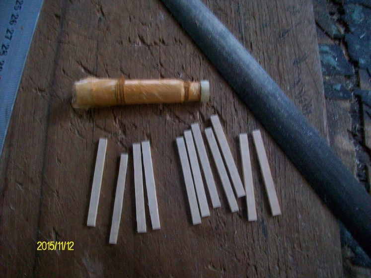

    怎样做船壳板?以三道肋骨,每侧六根壳板的小艇为例:
    2015-11-6 12:52

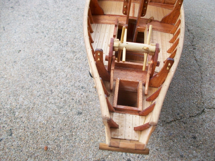

  •  楼主| 发表于 2016-7-7 11:11:33 | 显示全部楼层

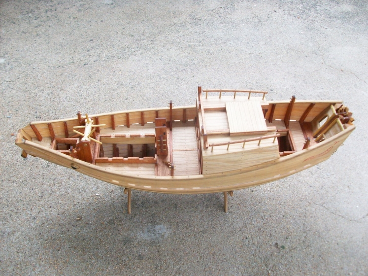

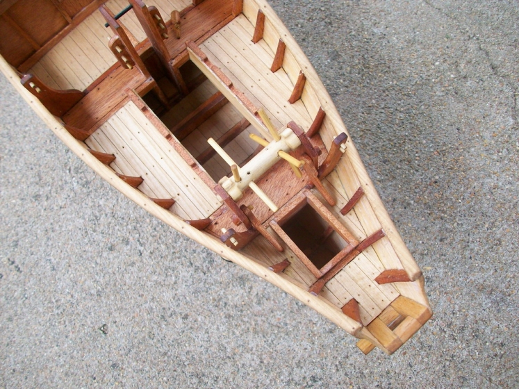

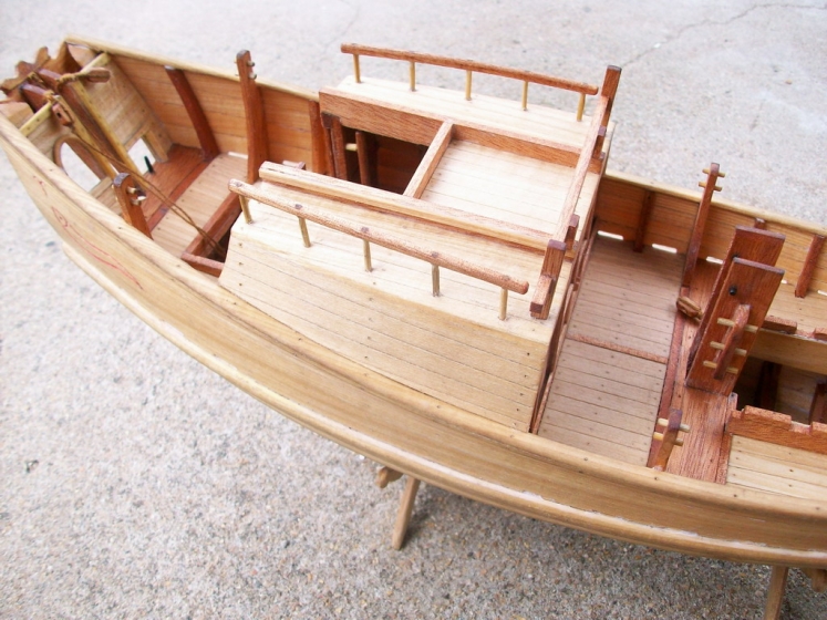

    制作楼顶天窗滑道----船楼围板----船楼顶板----落帆支架----制作并安装绞车----安装甲板及天窗。
