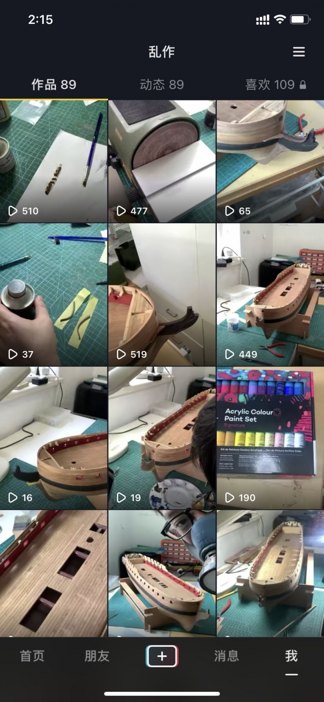

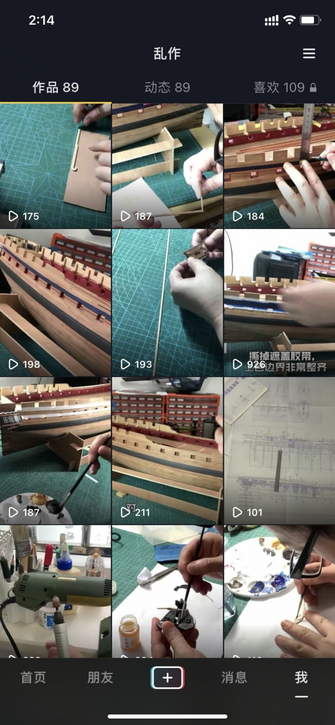

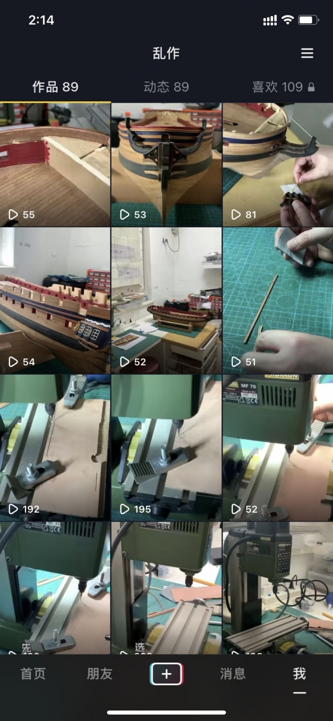

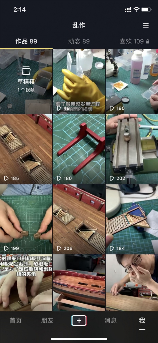

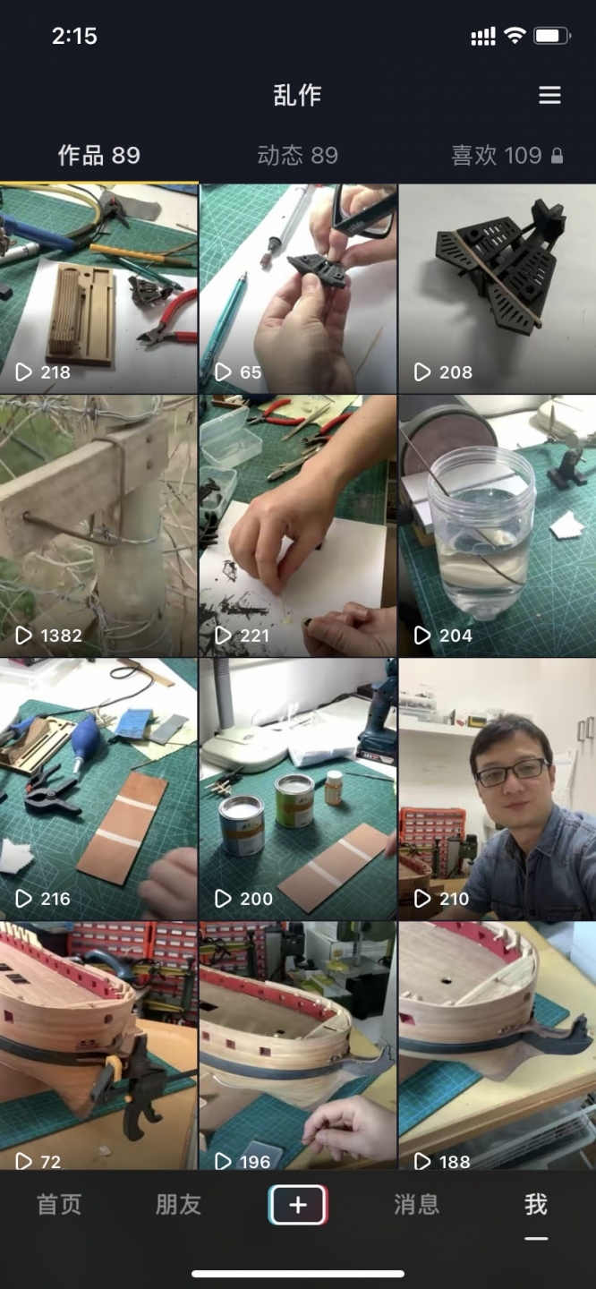

目前我把做戴安娜的主要过程都拍成了视频放到抖音上,目前的进度是正在制作第一层甲板上的小东东,朋友们有时间可以去看看,献丑献丑,尤其是看了论坛第一页上几个戴安娜的帖子后更觉得愧对祖国了
下面是我抖音上视频的一些截图,大概90个视频左右。前面的过程还有些,有时候再慢慢补上。抖音号是 brixbot
