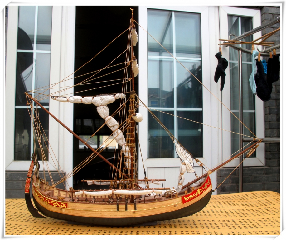

    阳台上随拍吧,原谅背景里的袜子……

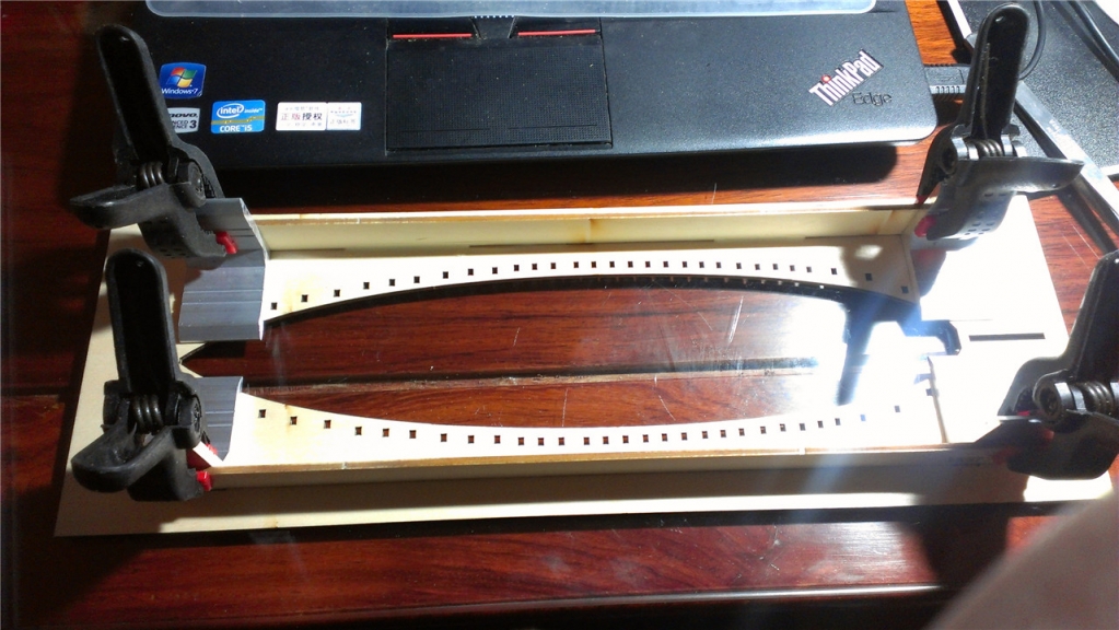

    开盒过程没啥好说的,船台也很简单,不用垂直固定

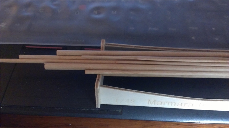

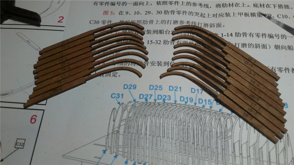

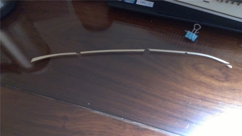

    鱼骨,顺着或者垂直木纹打磨都很危险,边看行尸走肉边打磨,结果断了两根
    鱼骨对齐,总感觉不是很服帖,有点松动,祈祷后期不要地动山摇。

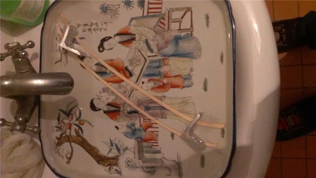

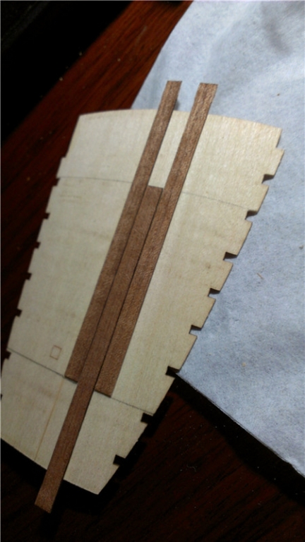

    泡蒙皮,那盆是喵星人喝水用的

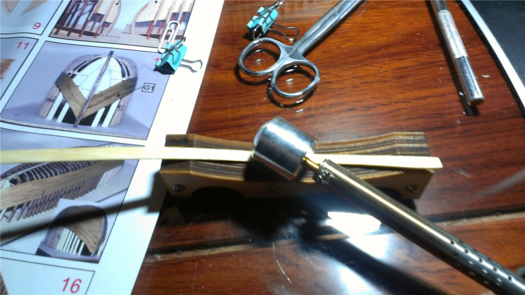

    烘弯,出头椽子的地方预先开好孔

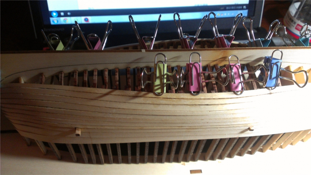

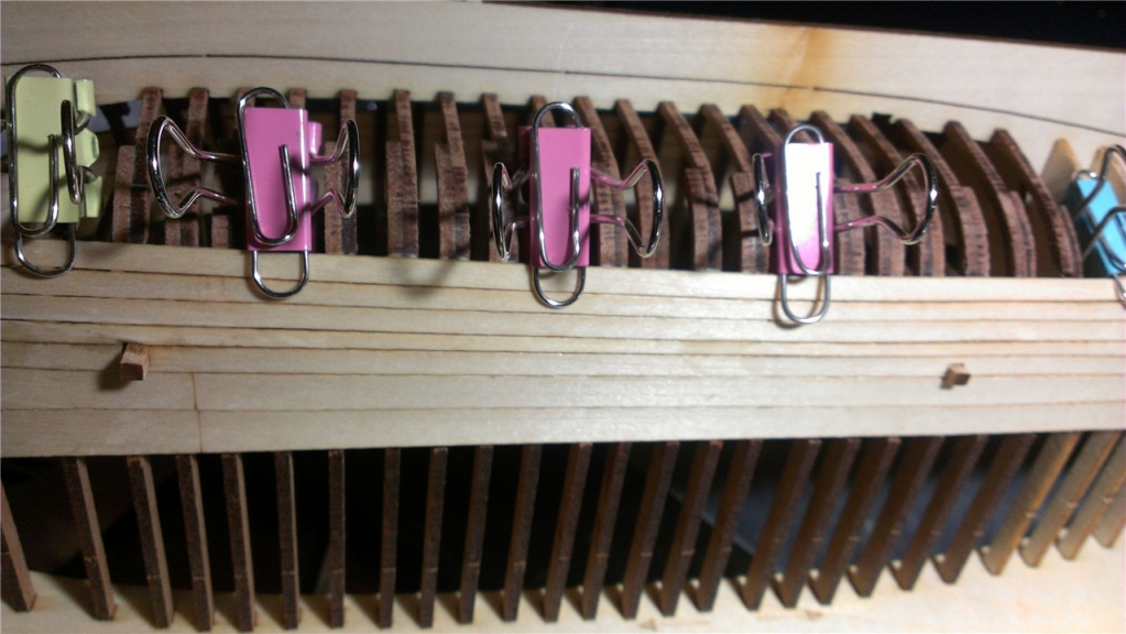

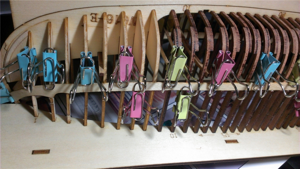

    蒙皮的过程相对来说是最好玩的

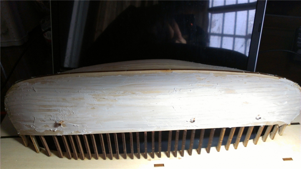

    好了,刷白打磨,水性腻子干了很容易裂开,要加点白胶进去搅拌

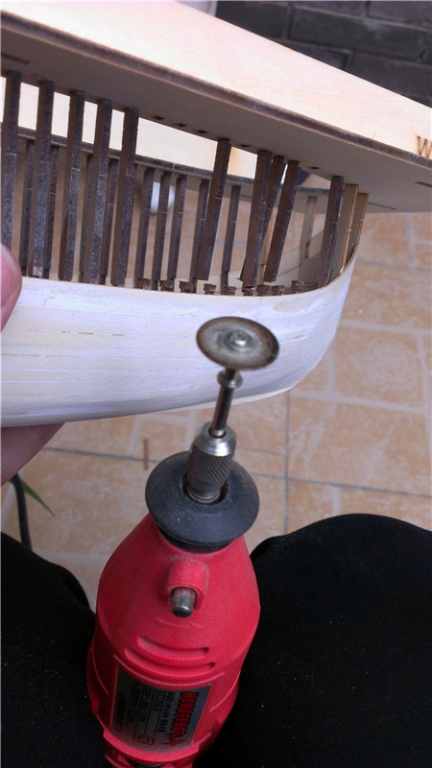

    切下来,戴好口罩,开始尘土飞扬

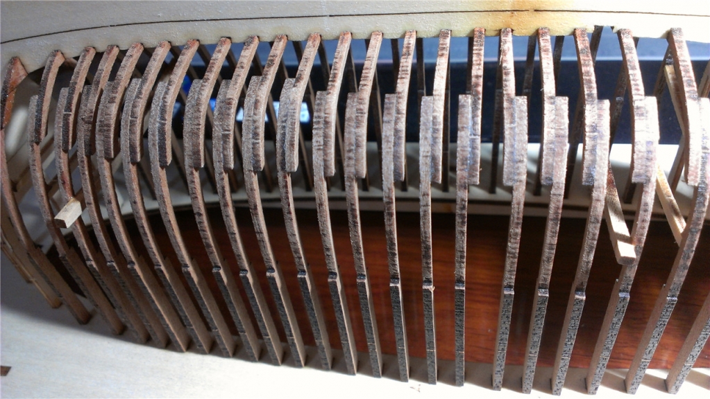

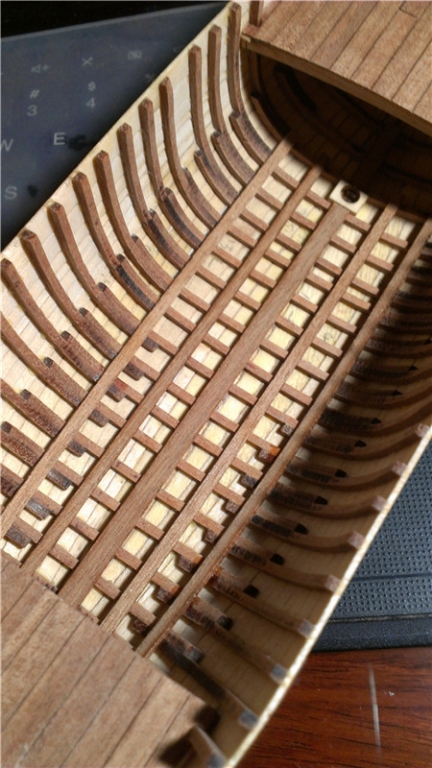

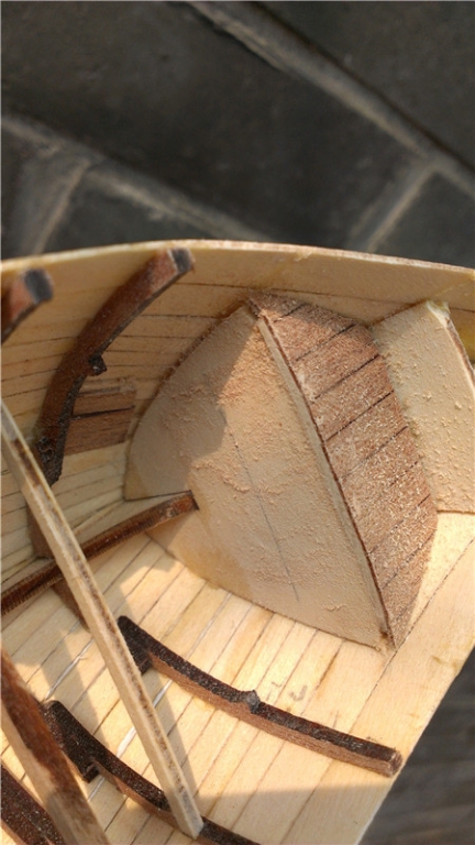

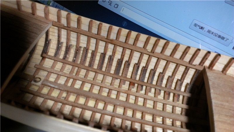

    然后开始对着船壳内部发愁,刚开始怕龙骨断开,没敢打磨内侧的炭黑,打算上蒙皮之后再磨,现在看来这活不容易
    先把能遮住的地方弄好吧,少打磨一些也好的

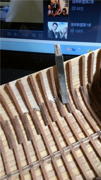

    各种土工具,和手指,边看美剧边磨,直到——自己基本能看得过去为止

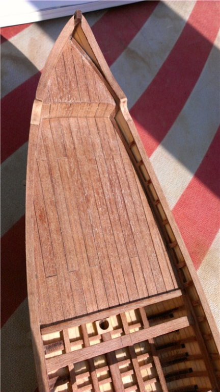

    舱板泡水,贴蒙皮,打磨
    船舱里的跳板
    关于船舱里的边条,图纸里是架空在立柱外面,不过我看一个老外做的是紧贴船帮,感觉那样比较好看,于是也那么做了,这就说明了咱的制作风格,不求考据精确,只求自圆其说

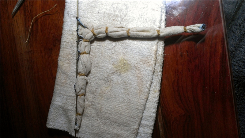

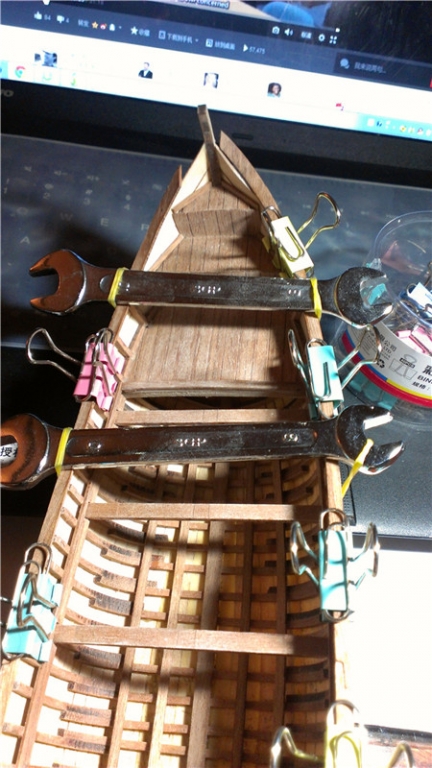

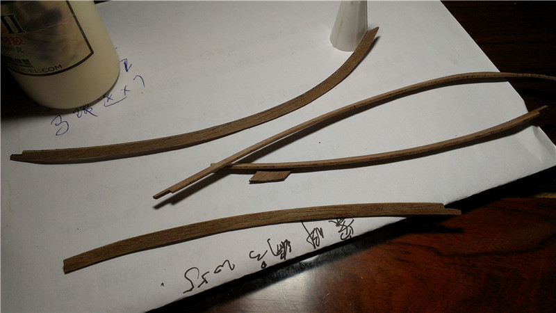

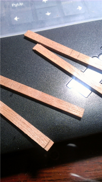

    船帮泡水烘弯

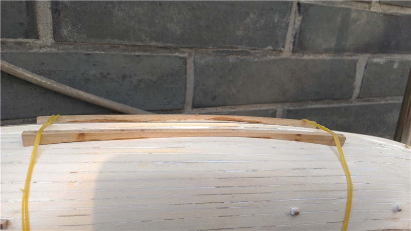

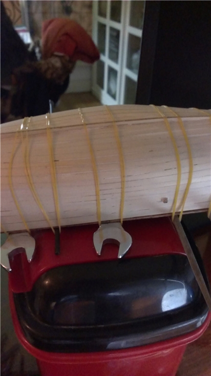

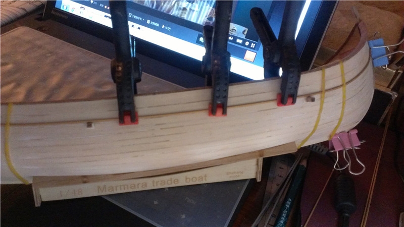

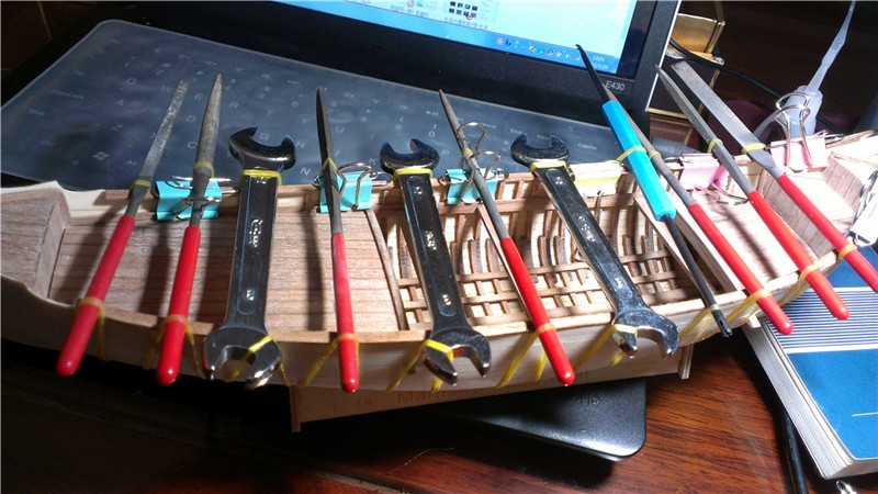

    然后上胶,用手头所有直条的东东,捆橡皮筋扎紧
    嗯,基本看得过去……
    这两条……6世纪已经有舭龙骨了?土耳其人民真伟大

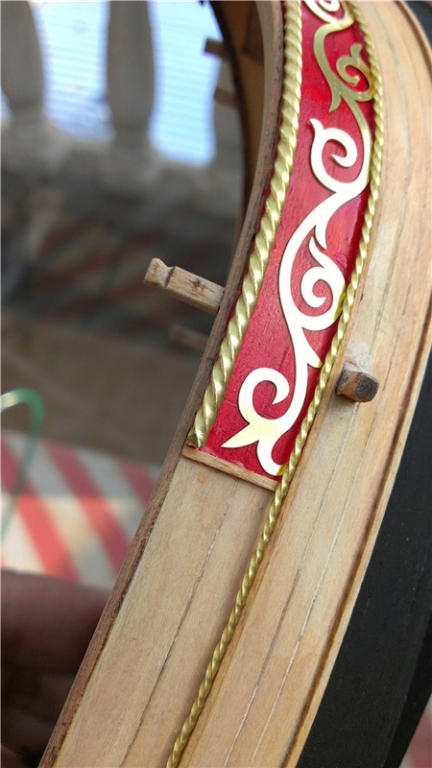

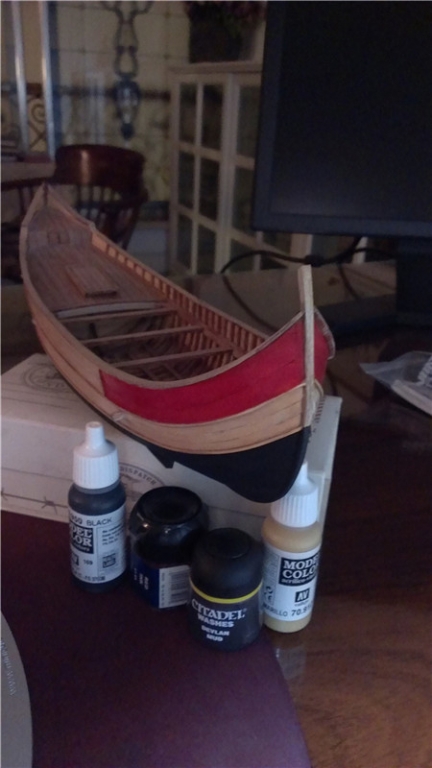

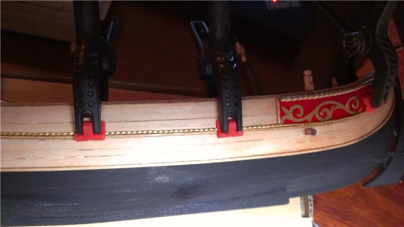

    装饰条贴上,这种劳动人民的船,就用手涂上色吧

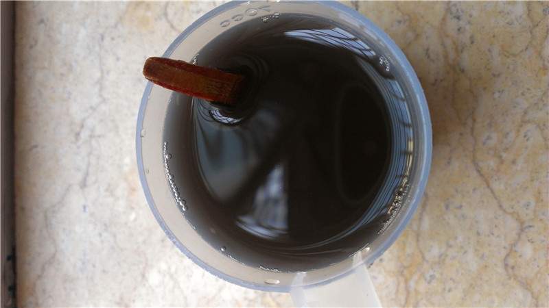

    所有金属件一起丢进去泡黑

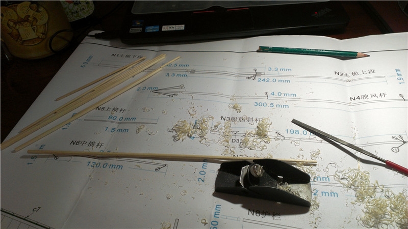

    小刨子和砂纸打磨桅杆,基本所有工作都是在电脑前做完的,干活时必须看美剧。主桅两条木棍交接的地方开条槽出来,要套入绳梯的

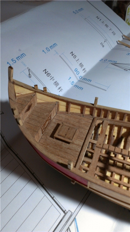

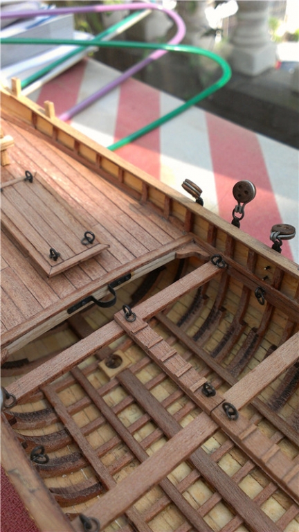

    装饰线,说明书上应该在木条框下面,不过我没空间了,木条紧贴着三根出头椽子,改到上头

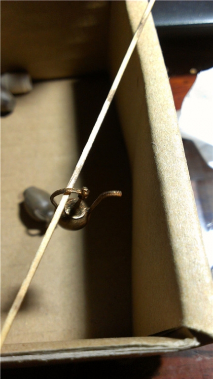

    甲板上的舱盖和小装饰,那个啥东东下面要埋铜丝
    船舵,用AV漆笔涂在铜片上,干了以后用2000目的砂纸打一遍,再用纸巾沾点点牙膏抛光

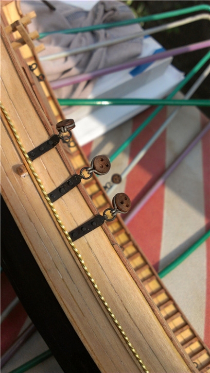

    静索的滑轮,原配的蚀刻片宽了点,改用铁丝弯粗来

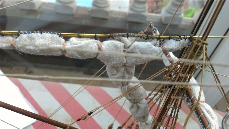

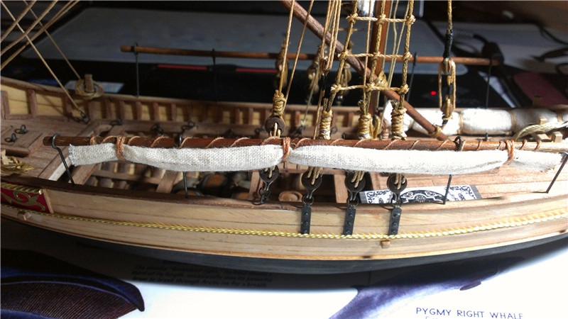

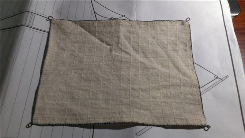

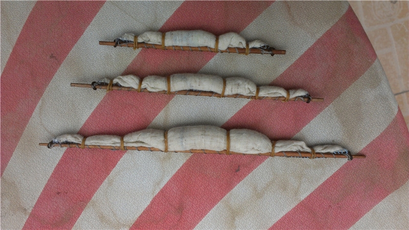

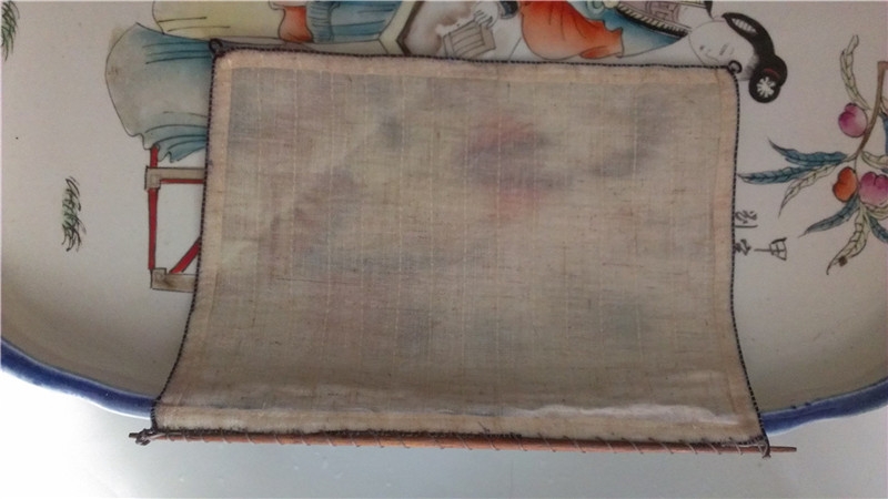

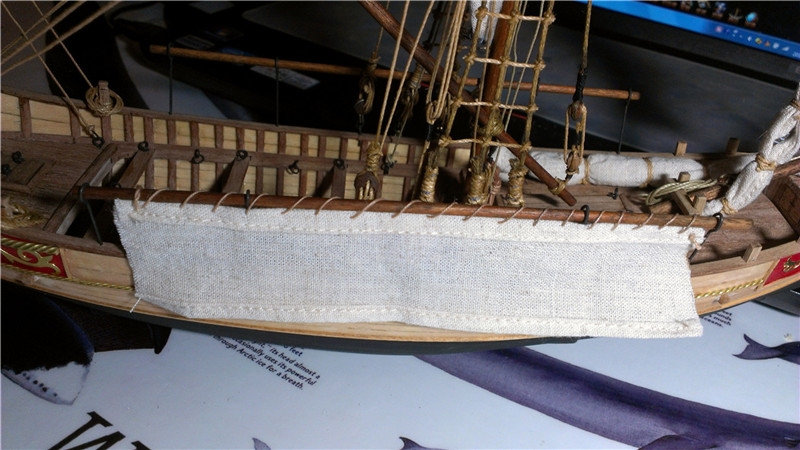

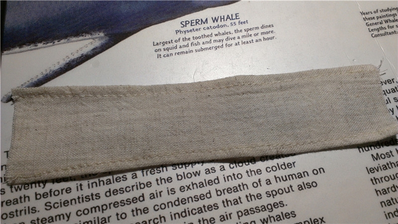

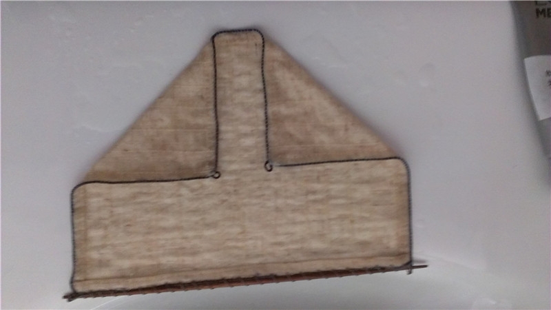

    原配的帆布有点小,自己翻箱倒柜找了块麻布,比着图纸踩好缝好,包边线,穿上横衍。这里有两个教训:1.要做成收帆状态的话,边线不能用太粗,不然不好卷;2.下次要自己做船帆,先做帆再做横衍啊,这次船帆做好了发现横衍刚好一样长,没出头地方绑滑轮,只能重新做了三根
    IMAG1558.jpg IMAG1559.jpg IMAG1560.jpg IMAG1561.jpg IMAG1562.jpg IMAG1563.jpg IMAG1564.jpg

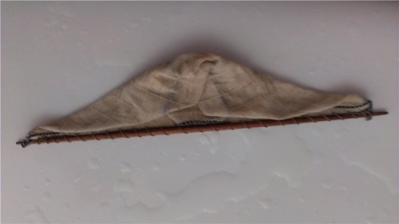

    泡水,蹂躏,打卷,这是条小船小帆,没法把两边的角垂下来
    捆上桅杆,纵帆也卷起来吧,捆得很是臆造……纵帆是穿在一条0.8mm的麻绳上的,所以先用一条1毫米的铜丝穿过去,防止下垂,等干了滴点502定型,再把铜丝抽走

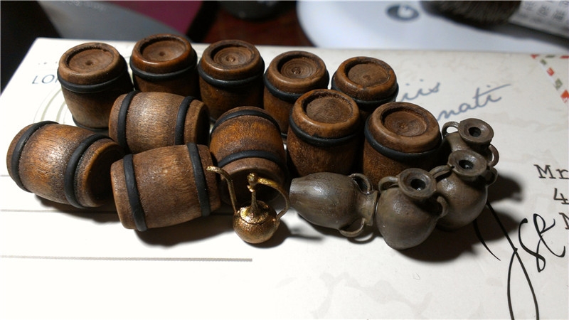

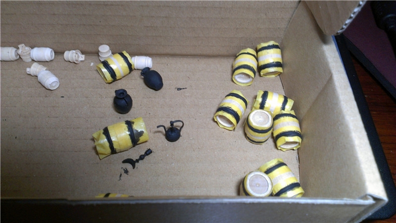

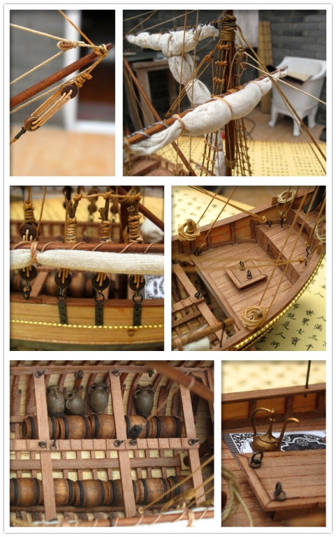

    木桶,先遮盖起来,涂桶箍,再用GW的棕色墨水洗一遍

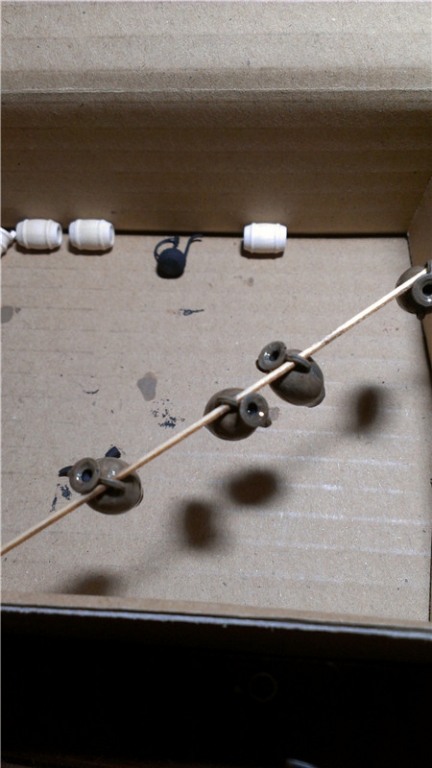

    陶罐……泥色笔涂,沙漠黄扫高光,最后用土色墨水洗了一遍,结果变了黑陶,好吧,咱这是磁州窑的。旗杆上的新月标志同样铜色笔涂,金色干扫,脏到很有包浆的感觉,民国高仿版

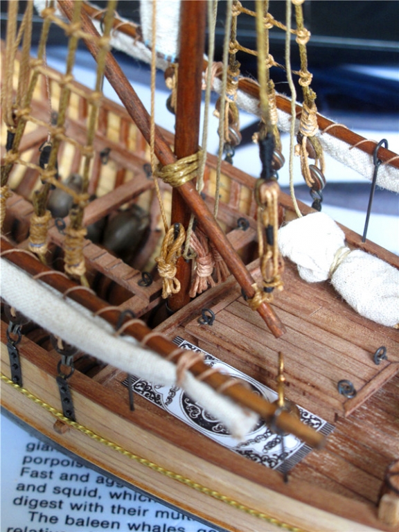

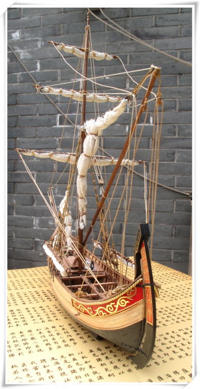

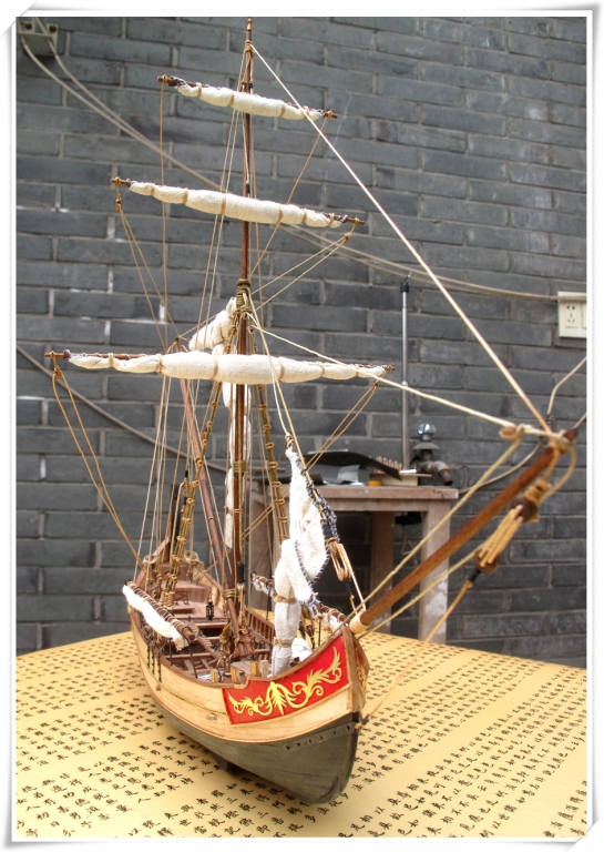

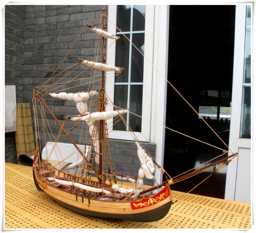

    最后检查一遍,侧面栏杆光秃秃的总感觉别扭,后来看老外,原来也是绑了帷幕的,补上,完工
    最后加点绳卷,多的一面三角帆卷起来放甲板上吧
