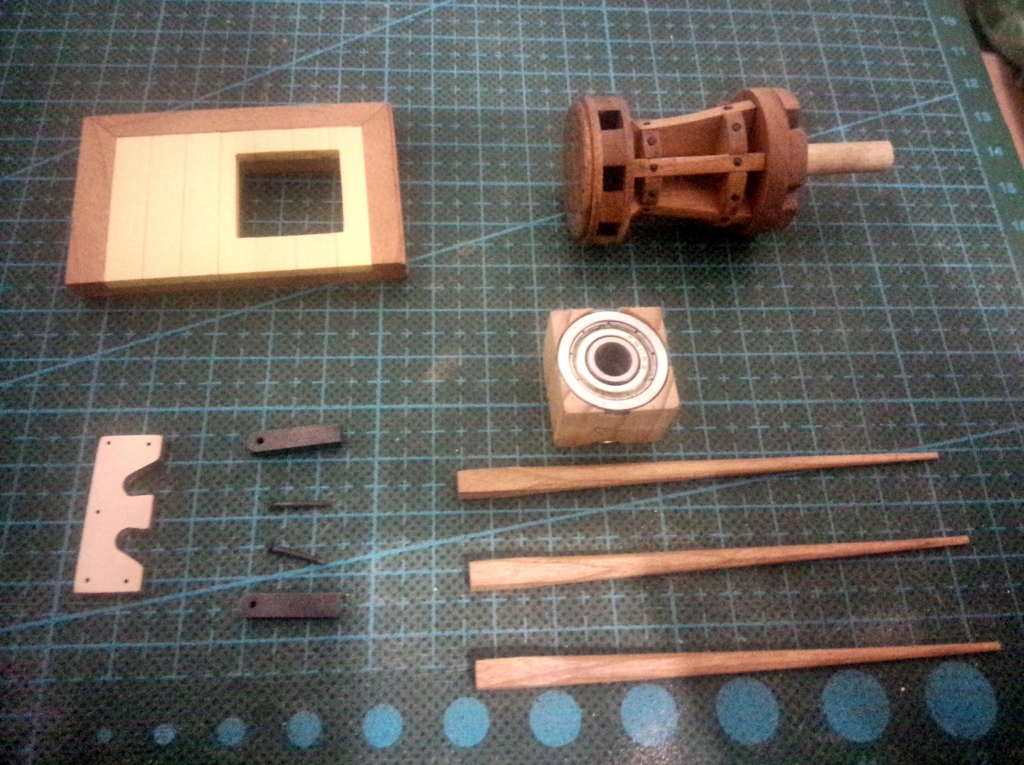

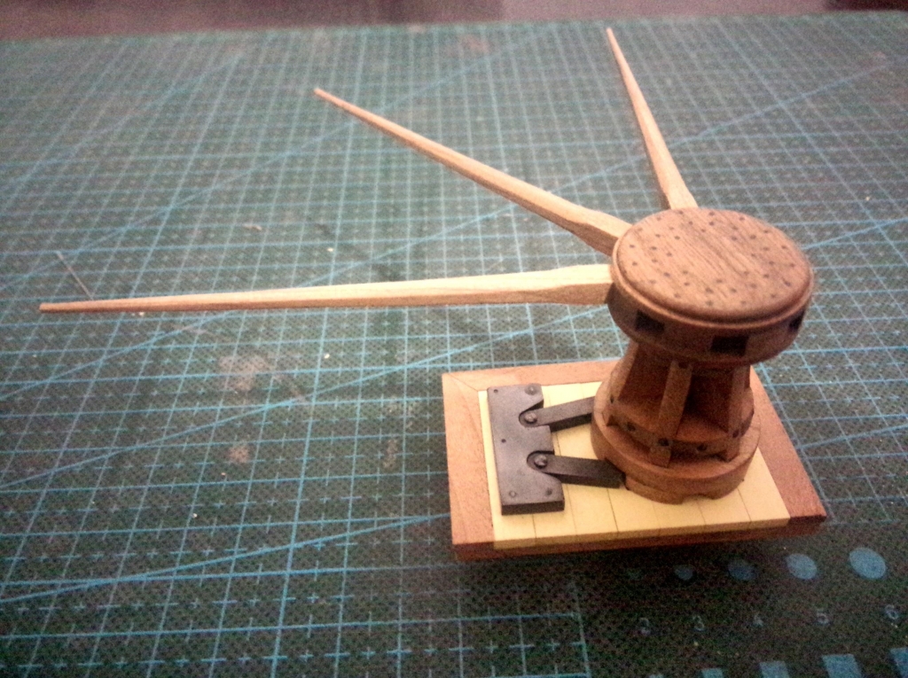

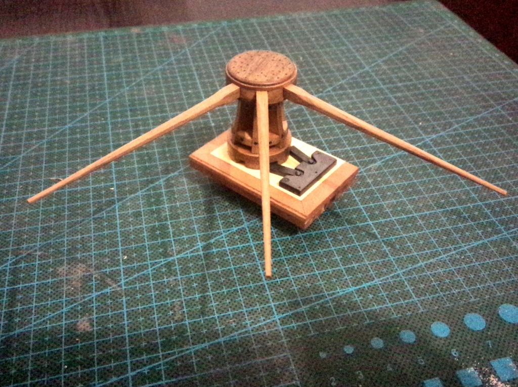

使用的是独角兽《新甲板炮》套材制作,再增加一些细节。制作过程省略,主要看图。
顶部嵌入40个铜丝仿铜钉,侧面内凹24个发黑后的铜钉。
为了让绞盘能动,使用了法兰轴承,并用木方做底部,工具使用台钻和开孔器(开孔器感谢老宁指点,我傻乎乎找了很久19MM的钻头都说没有)。
由于在甲板炮场景中是偏安一角的,所以保留3个把手,把手做成八角形。
转轴和把手待总装后,按适当长度改短。
绞盘限位器套材是黑胡桃的,个人觉得应该是金属的更坚固和可靠,因此改成黄铜的。
另外增加了木质底座,试用了黄杨木做甲板,颜色很好看。
