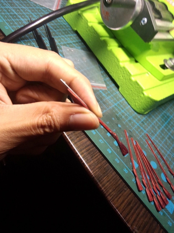

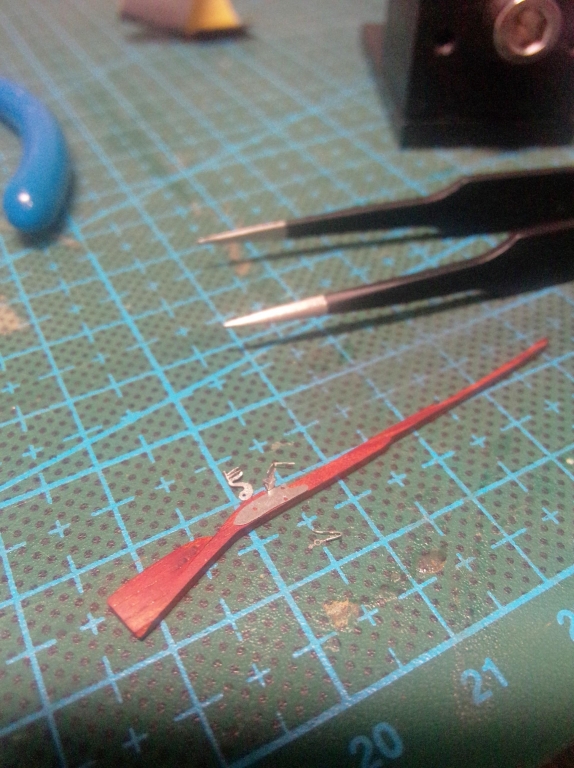

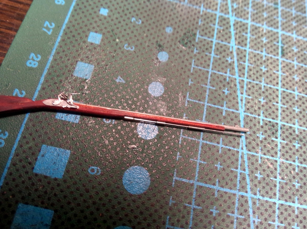

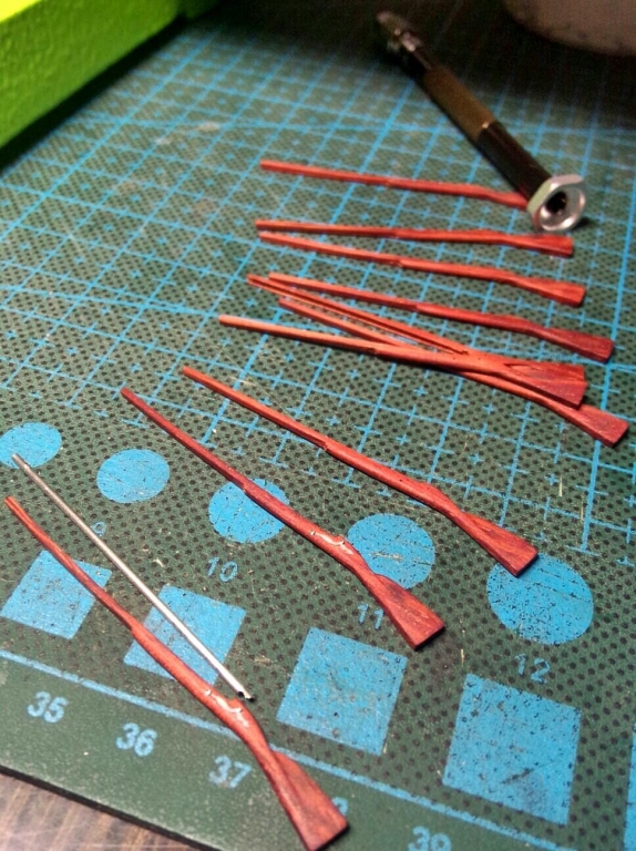

先看图,

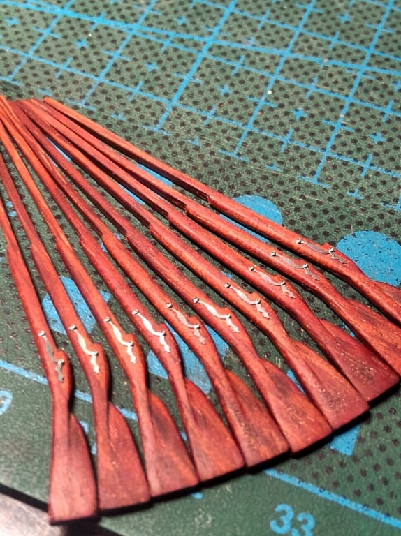

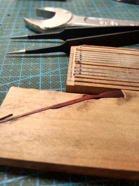

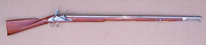

模仿百度燧发枪样子1:26制作,放在独角兽出品的甲板炮场景中,准备制作10支左右。

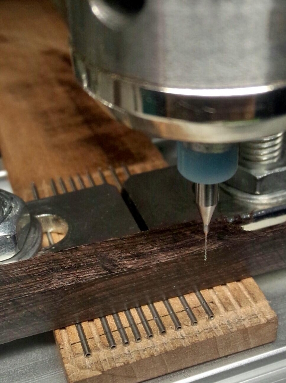

木料选择用的尼泊尔紫檀,颜色暗红很好看,可是纹路对于模型来说偏粗;
枪管用不锈钢细管,内径0.8外径10.mm

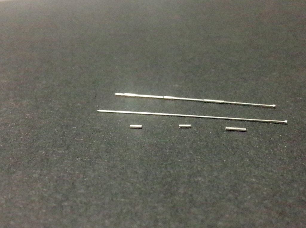

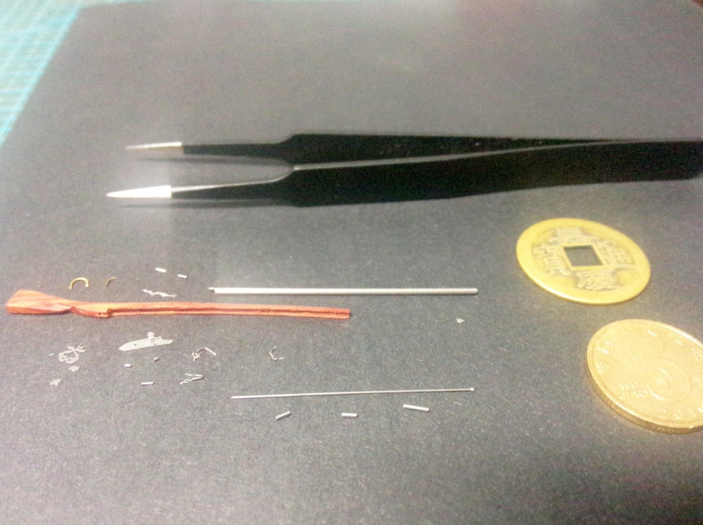

通条用直径0.3mm不锈钢棒,头上一点是锡焊后打磨手工制做,废品率很高,前段直径0.55mm。使用三个不锈钢毛细管套住固定,毛细管内径0.35外径0.55mm,4.0mm*1个,2.0mm*2个。
蚀刻片终于做好了,准备再次开工,总装了
hobby design 的超小螺丝,每支枪(螺丝帽)0.6mm*2,0.5*3,直径都是0.3mm的

  • 发表于 2016-2-28 17:13:40 | 显示全部楼层
    通枪条的前端怎么做的? 又细又长车床做应该很困难

     楼主| 发表于 2016-2-29 11:24:32 | 显示全部楼层
    自己“研发”用于甲板炮场景。主要设备是老宁小台锯还有迷你强台钻和滑台。车床太奢侈而且不会用,加工0.3mm的细长零件难度太高(仅见过鬼子精细加工大赛有0.3MM细长展品)
     楼主| 发表于 2016-2-29 14:49:26 | 显示全部楼层
    “通枪条”5个零件,1根0.3MM不锈钢,三个毛细管(内径0.35外径0.55MM),前端点焊锡后手工打磨,由于很小而且要求工整,合格率约20%

  • 发表于 2016-3-1 16:31:57 | 显示全部楼层
    楼主的“通枪条”,术语就是“通条”。

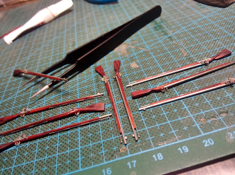

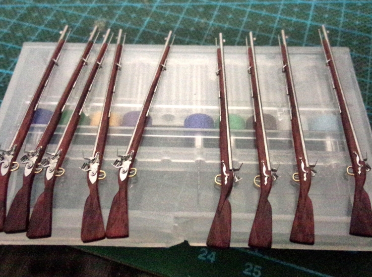

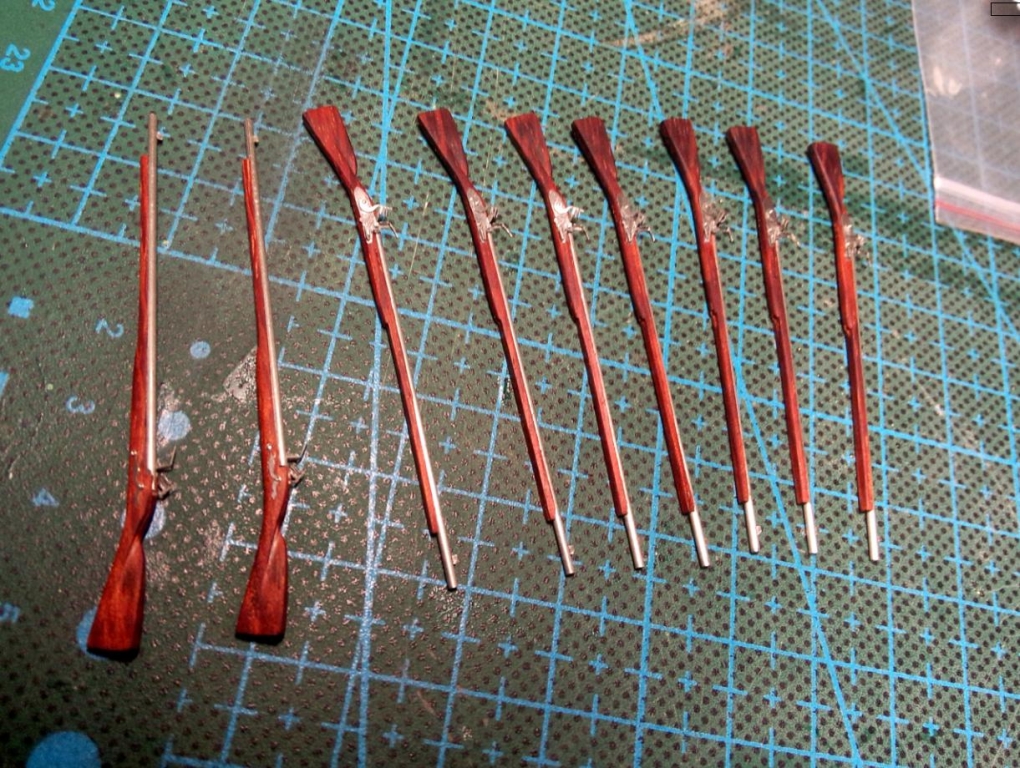

     楼主| 发表于 2016-5-2 12:59:25 | 显示全部楼层
    蚀刻片也好了,五一在家,一步步接近成功,还有通条和扳机没装。一支枪23个零件,真是挺难做的。
