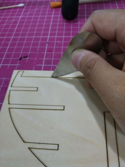

    使用蚀刻片锯将肋骨零件去下,需要注意,部分肋骨容易断裂,切忌暴力掰取!
    使用锉刀按照肋骨打磨线对肋骨零件进行加工,需要注意不要锉大了,大约差不多了用砂纸板找齐。2MM左右薄肋骨用刀按照打磨线削出型,再用砂纸板加工。切忌心急,肋骨容易断裂!

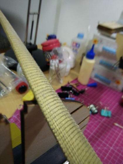

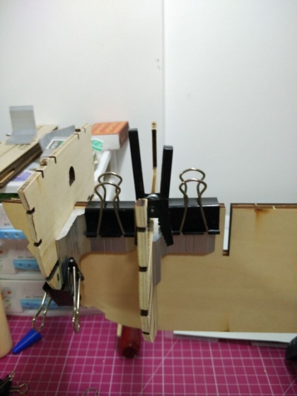

    按照说明书和编号,将肋骨涂胶后插到龙骨上,并用直角工具固定,需要注意,肋骨和龙骨不垂直或者没插到位会影响下一步加强筋安装,甚至影响整船后期制作。

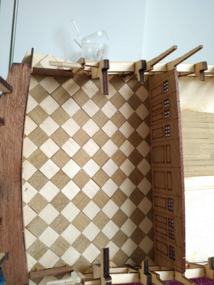

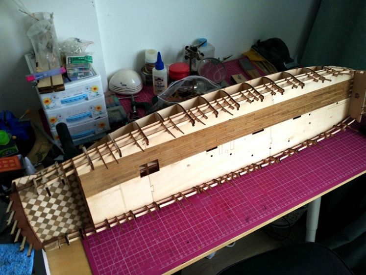

    按照说明和辅助线安装船长室地板块
    用裁纸小闸刀板提前将甲板条按标准切掉两头制作标准化夹板,然后是苦逼的贴下层甲板过程
