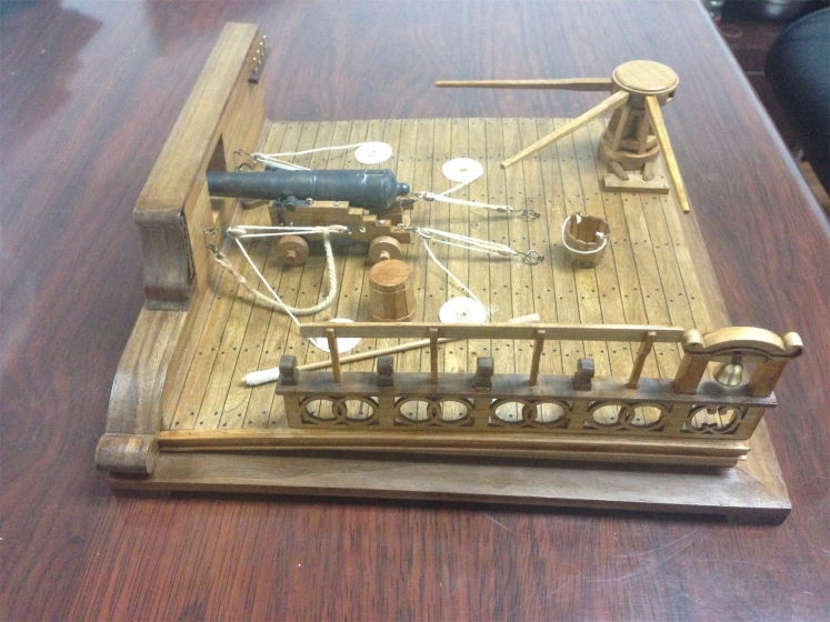

           为了实验虫胶漆和碳纤维棒制作船钉的效果,同时熟悉一下舰炮绳索的捆绑。年初买了一个独角兽的古战舰甲板8磅加农炮场景。利用在单位的午休时间,如同地下党一般,一边躲避领导,一边磕磕绊绊的制作了两个来月终于完成了。
    下面这些一点过程
           在我还没把炮身上大头钉发黑的情况下,就被同事给抢跑了。现在唯一留下的就只剩说明书了。

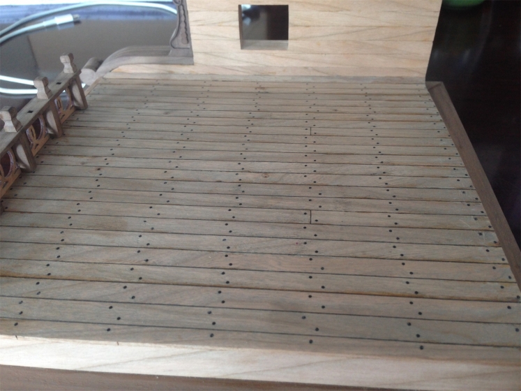

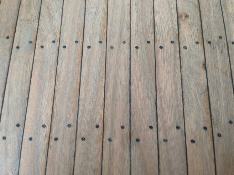

           总体感觉,虫胶漆比木蜡油好用,不过一定要用布来擦涂,这样才均匀,不会花。碳纤维棒做船钉是一个还可以的选择,优势是不用发黑,但打磨起来会在甲板上留下点碳粉,不过好在上过虫胶漆后好了很多。整体虫胶漆擦了2次,感觉不影响太棒胶的粘接,当然,我也没去使劲的抠。
           遗憾很多,浑身是病,方形的甲板被我做成了梯形,很多地方的炭黑没有打磨干净,打磨过量也是常事等等等等。希望下次制作的时候我能注意到这些,争取不再在一个地方摔倒。

    碳纤维棒做船钉哪里有卖呀,你用的是多大的
    昨天 13:36
  • 发表于 2016-6-30 13:07:26 | 显示全部楼层
    某宝里就有,各种型号,但好象太细的没有。
    昨天 13:36
  • 发表于 2016-6-30 13:08:44 | 显示全部楼层
    楼主的虫胶是用什么兑的。
    2017-3-14 09:10
  • 发表于 2016-6-30 17:05:41 | 显示全部楼层
    碳棒不错,是个好方法。不用发黑。粗钉可以用,细钉可以用鱼丝。
