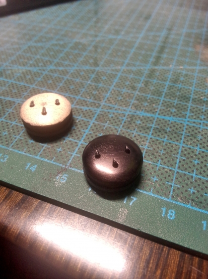

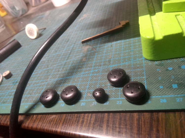

我们做船,某些地方根据需要黑色的木头零件,如:三眼滑轮、加强肋、桅杆。
(请不要用以下办法制假销售)
最好的选择当然是用黑檀(紫光檀,以下按习惯简称黑檀)制作。但是黑檀质地太硬,不容易加工和弯曲。因此,我们常用的办法是普通木料上色,下面和大家探讨下我用梨木上色仿黑檀的方法:
1.        将零件打磨至光滑(我依次用320-600-800-1000-2000目);
2.        将零件表面清除干净;
3.        用黑色马克笔(感谢1983cen岑兄提供的这个马克笔涂色的办法)(我使用晨光的4元),将需要部分涂色,注意一遍即可;
4.        在将干未干时候(这个和温度湿度有关,我制作时候正值盛夏,空调室温27度,湿度约60,按个人的感觉,大约2分钟左右时间,不能干透)用缎子的布料,擦拭黑色表面(需要边擦拭边念口诀:我擦我擦,才能取得最佳效果),使眼色均衡,去除某些油斑;
5.        等几分钟,在黑色基本干透后,重复3~4步骤,一般涂和擦两次即可,如有强迫症可以三次;
6.        待颜色基本干后(几分钟),再锻布上少量木蜡油擦拭,十分钟再上第二次油,强迫症30分钟上第三次。上油需要少量多次,避免太多污染零件。
