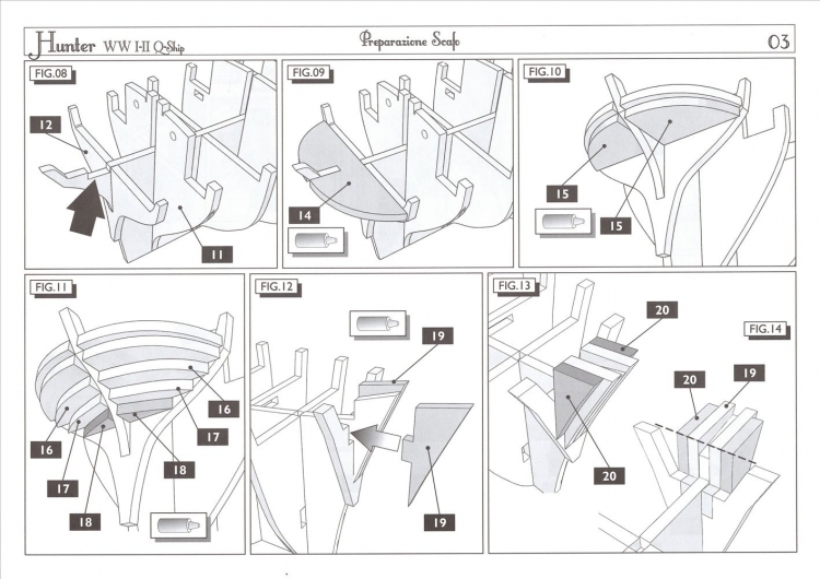

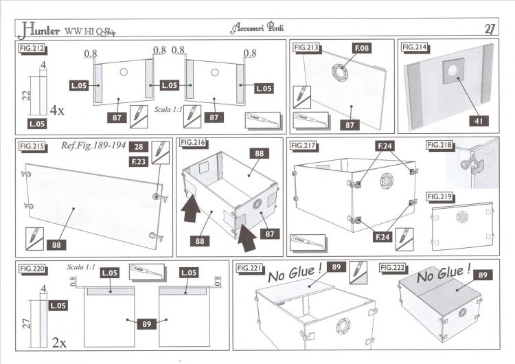

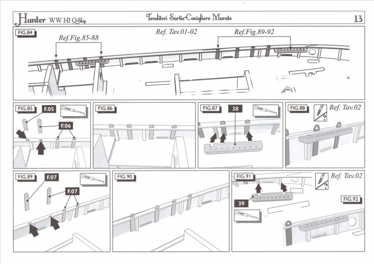

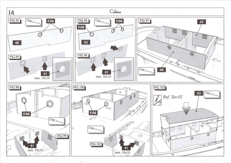

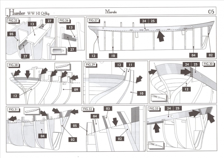

    上次说过猎人号的制作说明非常详细,这次整理了下,给大家看看。
  •  楼主| 发表于 2016-9-19 13:31:12 | 显示全部楼层
  •  楼主| 发表于 2016-9-19 13:45:29 | 显示全部楼层
  •  楼主| 发表于 2016-9-19 13:46:15 | 显示全部楼层
  •  楼主| 发表于 2016-9-19 13:47:16 | 显示全部楼层
  •  楼主| 发表于 2016-9-19 13:48:00 | 显示全部楼层
  •  楼主| 发表于 2016-9-19 13:51:01 | 显示全部楼层
    船体制作说明部分到此结束。
