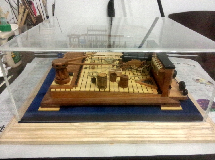

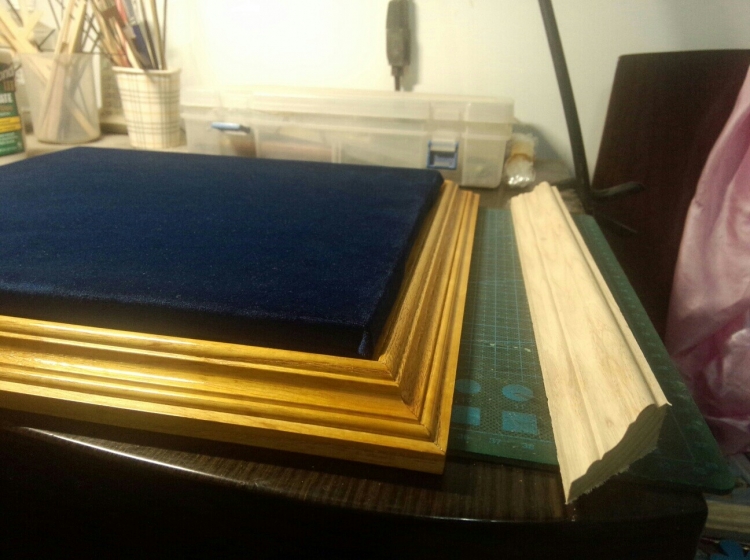

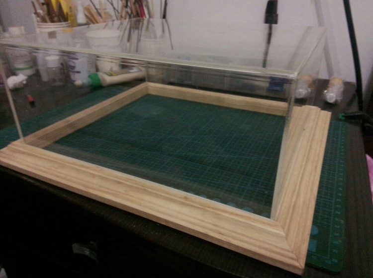

我们船模大多是西式的,现在某宝的地台(底座)大多是玻璃框架中式宝笼。放我们的模型个人觉得不是太合适。

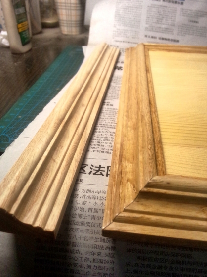

我安装个人爱好,制作了一个地台,和大家探讨。材料:亚克力折弯三片式罩子,实木橡木线条,松木板,深蓝色天鹅绒,太棒3,虫漆。
方法:
1.将实木线条45度按适当长度锯下;
2.按亚克力外框大小,给线条上部开槽;
3.线条下部开槽,预备放置松木板A;

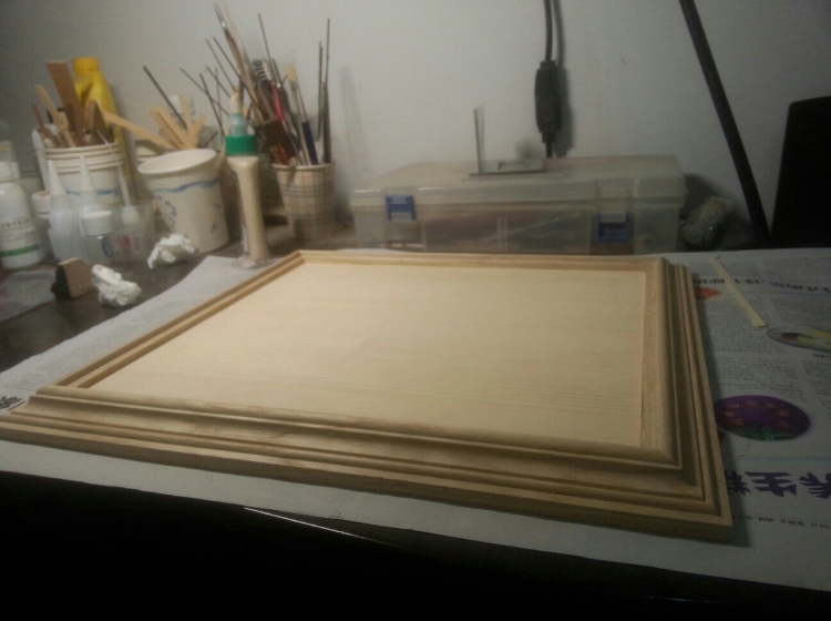

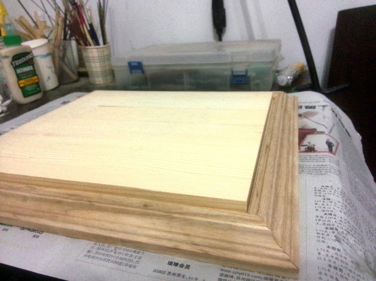

4.按线条下部槽和线条内框大小,制作松木板A
5.按亚克力内框大小并放一点余量,制作松木板B(松木板B放松木板A上)
6.四根线条和松木板A用太棒3粘合;
7.虫漆和油性稀释剂按1:2(或适当比例),喷涂所有木料;

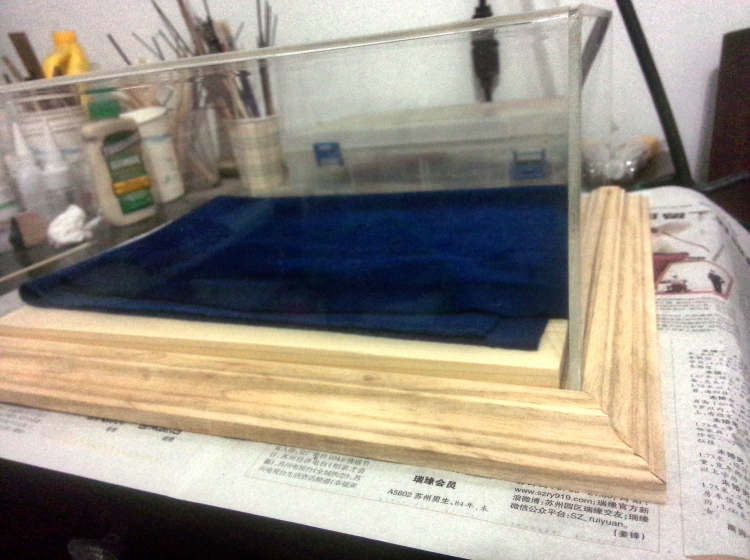

8.天鹅绒钉在松木板B上;
9.天鹅绒松木板B放步骤6的底座上,放置模型,罩罩子。

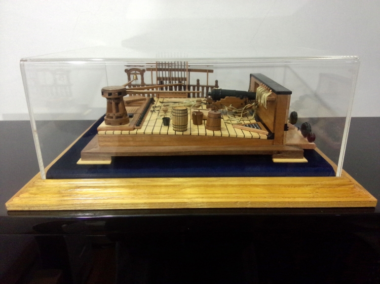

    底座去家具厂或做油漆的油漆一下?

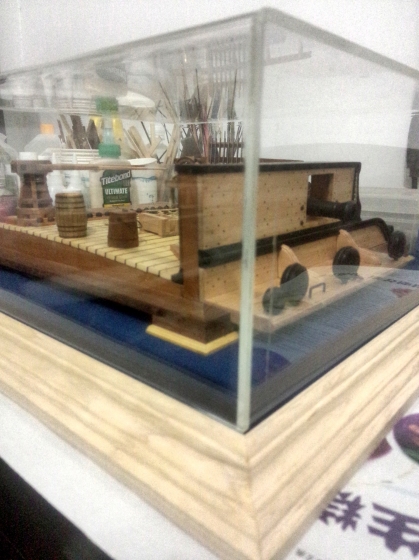

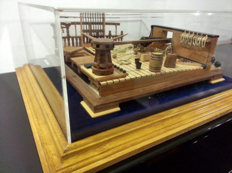

     楼主| 发表于 2016-11-1 14:38:32 | 显示全部楼层
    zjhzhjx 发表于 2016-10-26 08:10
    底座去家具厂或做油漆的油漆一下?
    是的,自己油漆完成,请看更新的图
