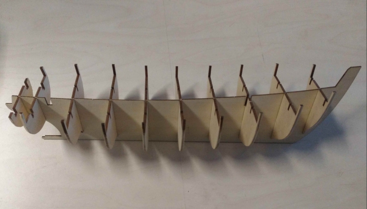

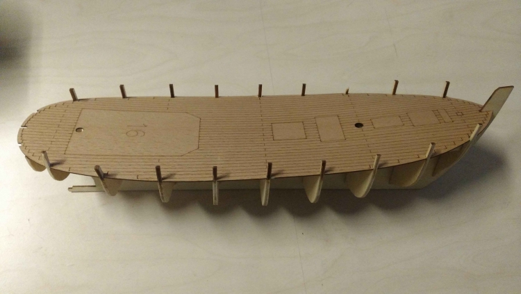

    先组装骨架吧。
    上甲板。

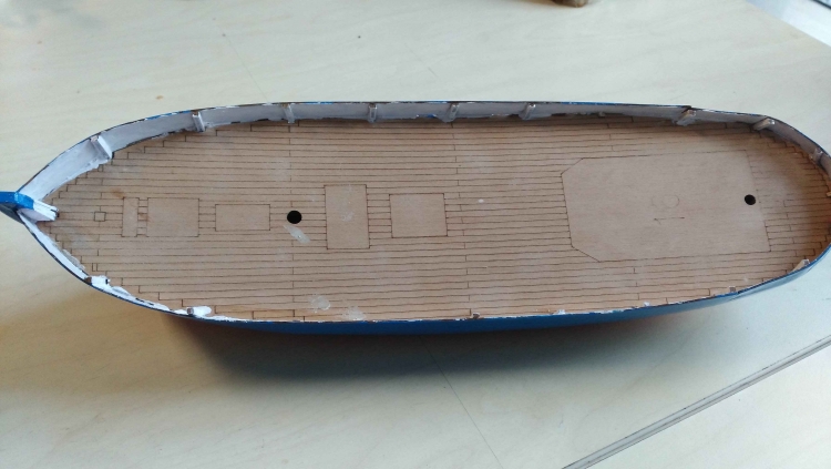

    上整体船舷,模型精度挺高的,整体船舷契和度挺好。

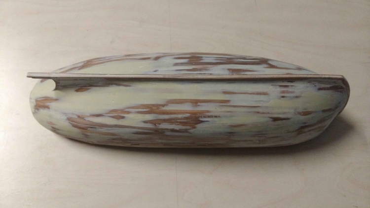

    然后是船壳,打磨后再刮原子灰,挺费时的。

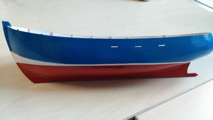

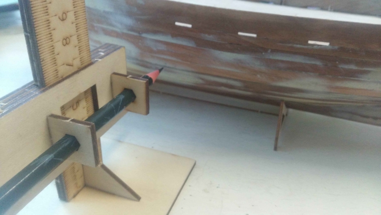

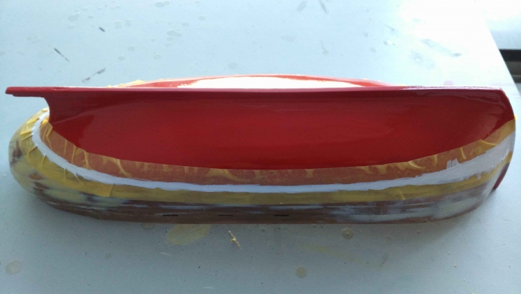

    划吃水线,要求精度高,为下一步喷漆打好基础。
    用遮盖带将吃水线以下遮盖好,并用纸围紧实了,如果有漏的地方,后果会很严重的。

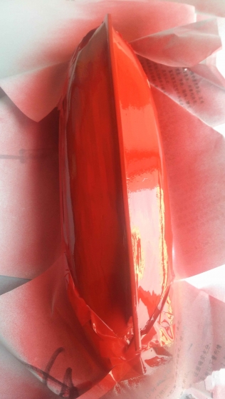

    喷漆,我选的是铃木红自喷漆,要一遍一遍地喷,如果急躁的话油漆会堆起来,很难较正喔。
    基本差不多了,揭去围纸就是这样了。
    接着用遮盖带来喷涂白色水线部分。

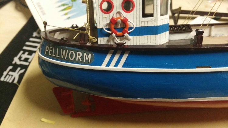

    接着蓝色船舷部分,我用的是解放蓝自喷漆,色彩鲜明呀!
    船内舷部分涂白色。
    船舷加强条我是先涂色再粘上船体,这样不会为涂色而困扰了。
    因为白色和蓝色太鲜明了,用遮盖带分别涂装的话会增加好几道工艺。

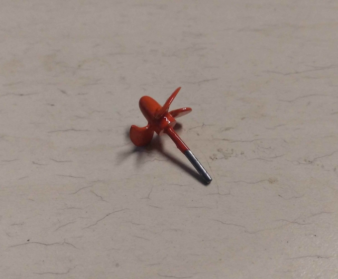

    螺旋浆很小巧,精度也高,多一个角度照片。

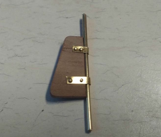

    尾舵也挺流线形的。
    在船体上的样子。

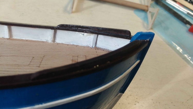

    船舷。也是先涂装,再安装。

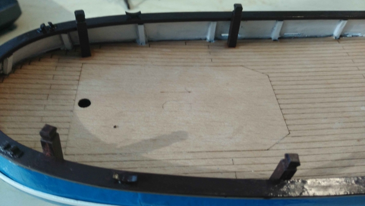

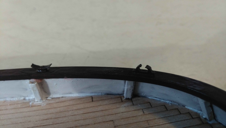

    船舷上的小零件是先粘上再涂装。

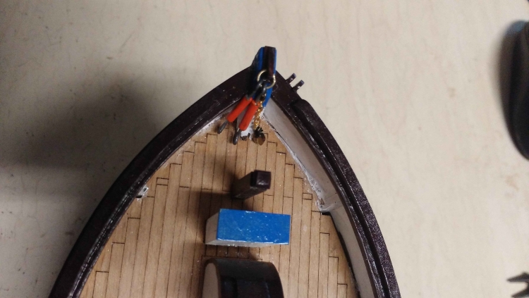

    船艏部。

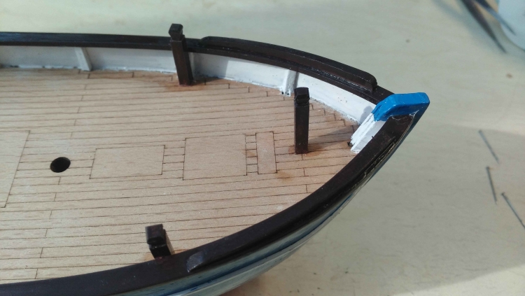

    系索桩。
    船艏挂钩和导链支架。
    船舷涂装。

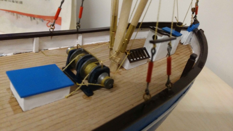

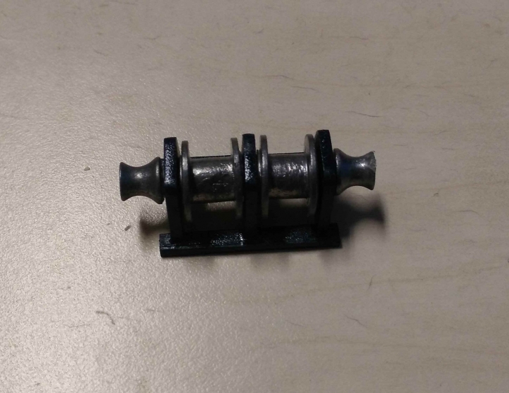

    绞车成品。

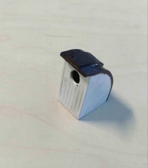

    杂物间成品
    甲板上的各种组件小合集。

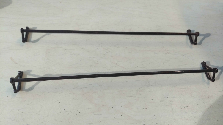

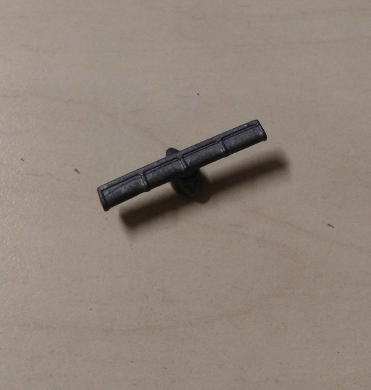

    伸缩拉杆。

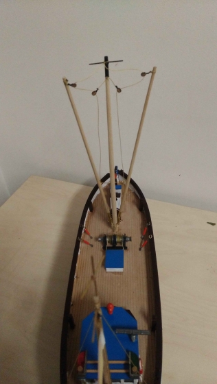

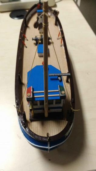

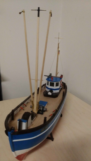

    组装上的样子,驾驶室部分虽然已经组装上了,但这部分制作一会儿另行介绍。

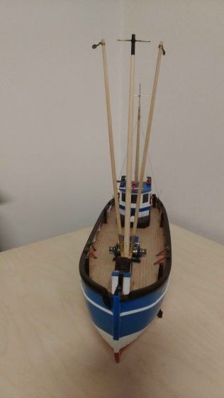

    后桅杆。
    组装。
    加支索。
    升旗索。
    加船旗,可惜是单面的。

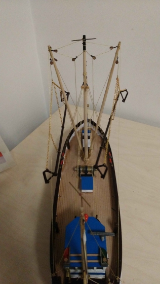

    前桅杆和吊杆。
    依次组装加滑轮,这里就要细看图纸了。

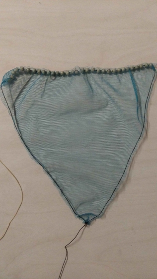

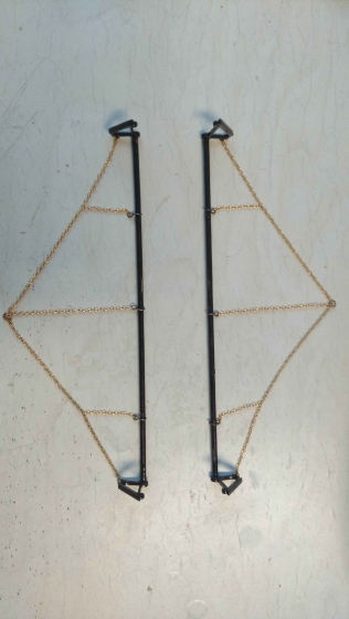

    捕捞网支架。

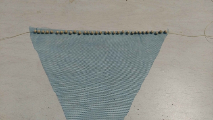

    加浮球的捕捞网。
    捕捞网上架。

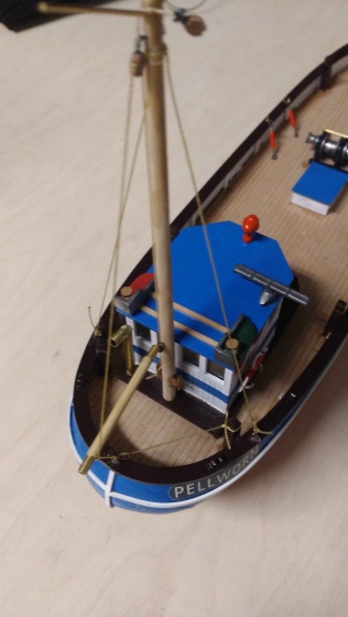

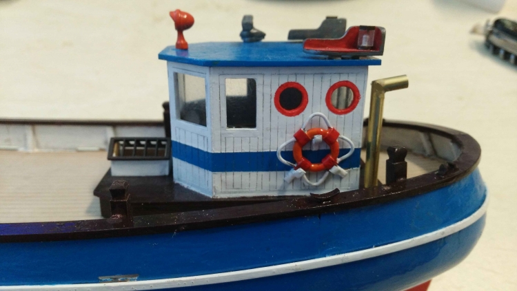

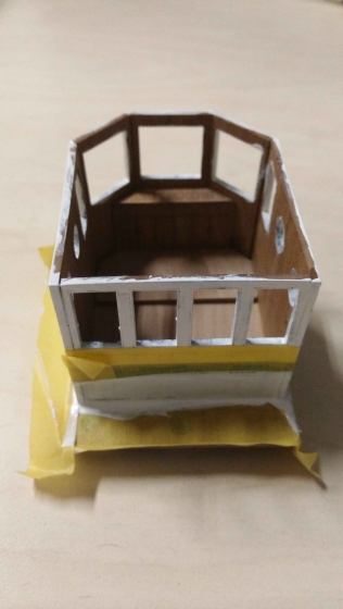

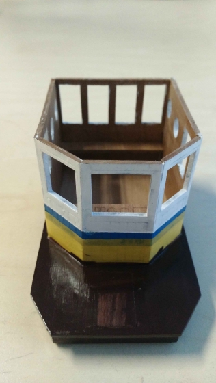

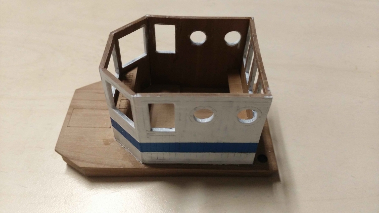

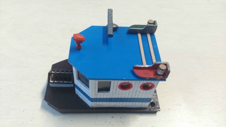

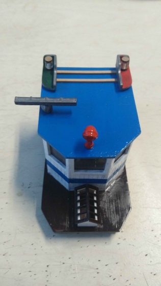

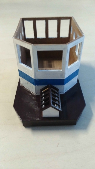

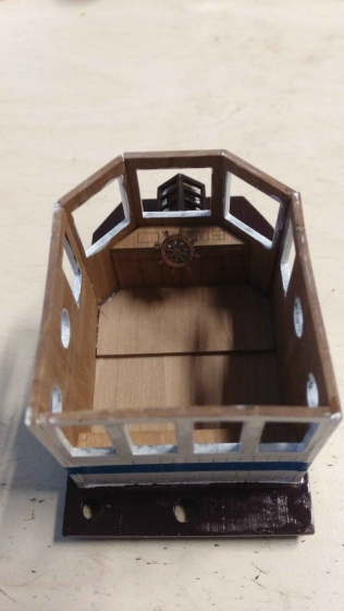

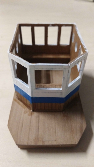

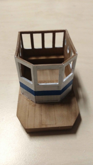

    回过头来看驾驶室的制作吧。组装完毕。
    还是一次次用遮盖带来涂装。

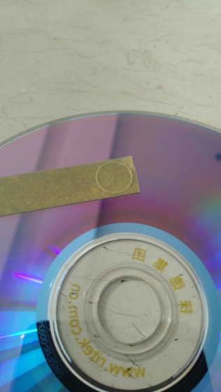

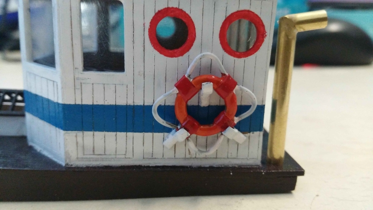

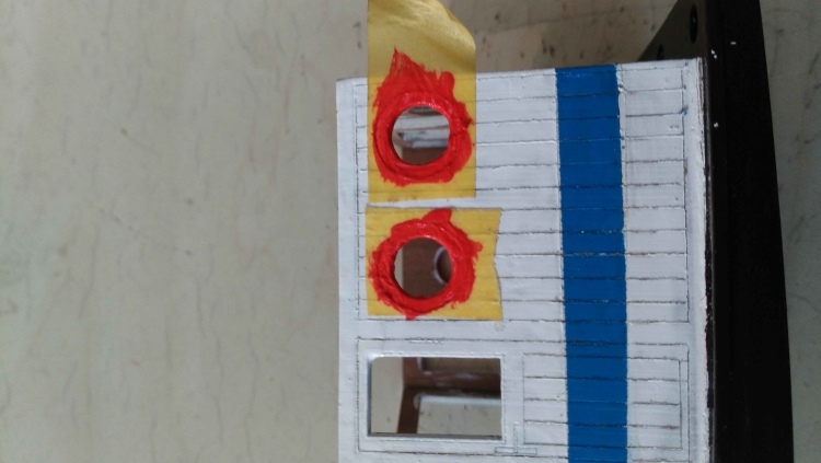

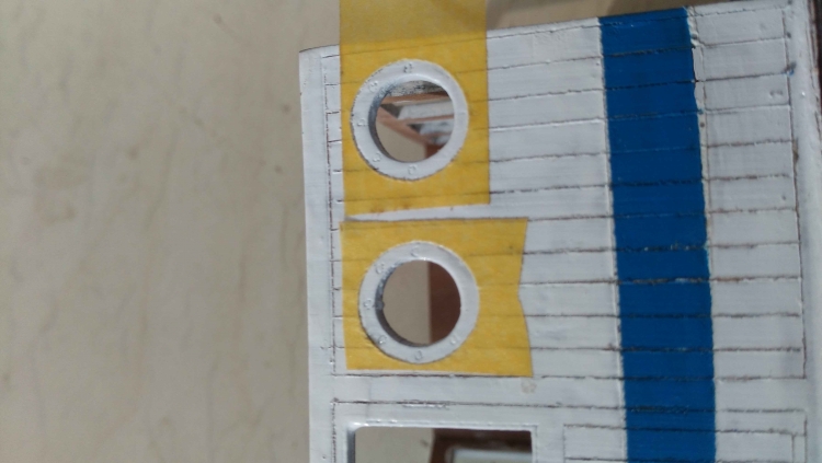

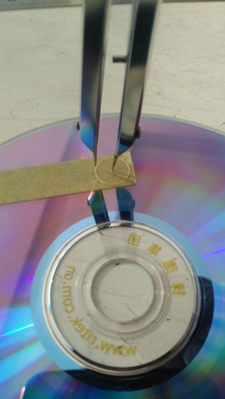

    驾驶室的舷窗太圆了,没有再成的遮盖带,自己动手做,看明白了吗。
    这样就好涂装了吧。

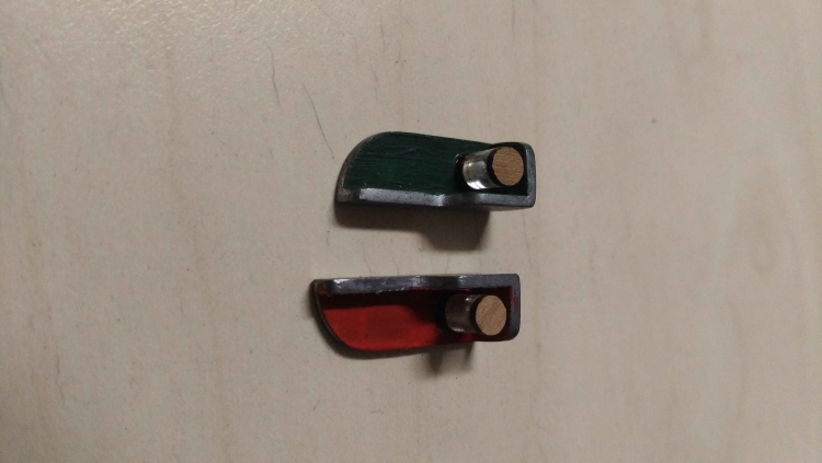

    航行灯。

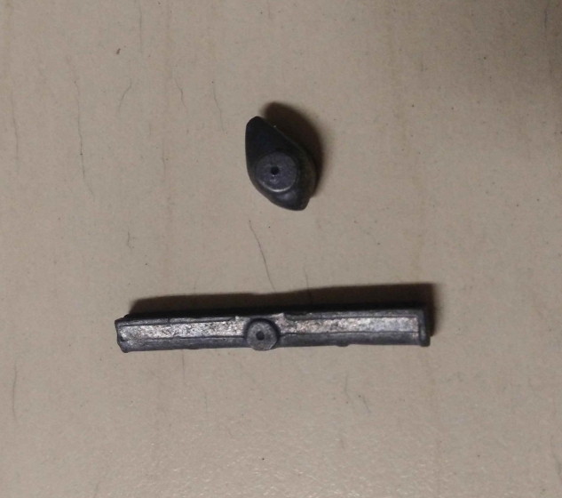

    雷达天线。

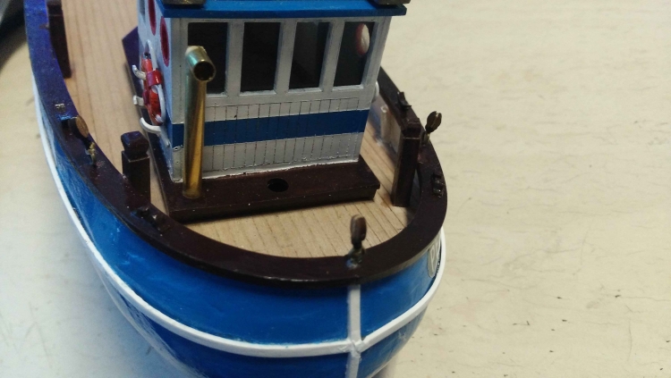

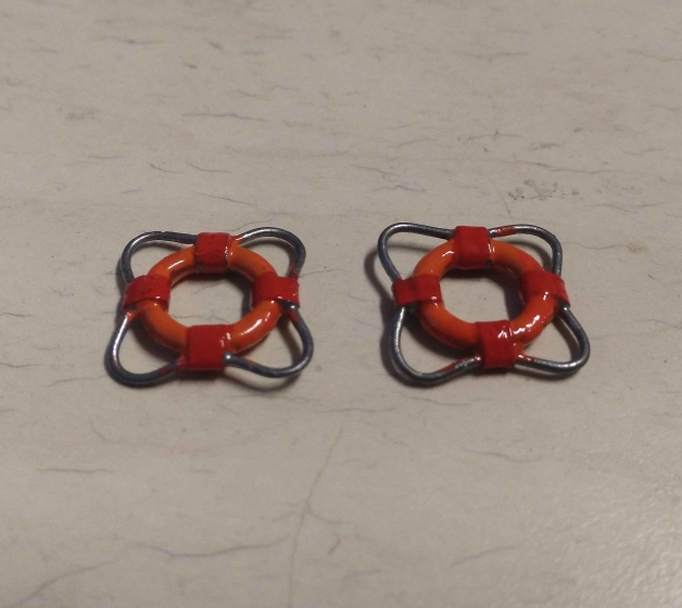

    组装。
    救生圈。
    组装上的样子。
    轮机舱的排烟管。

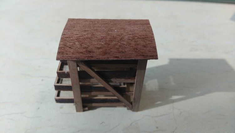

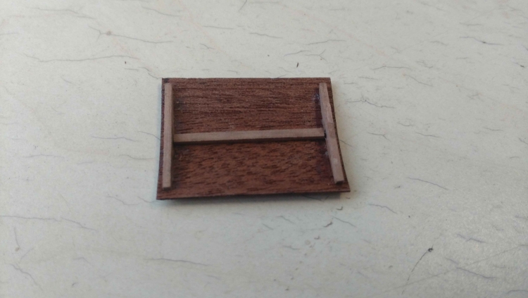

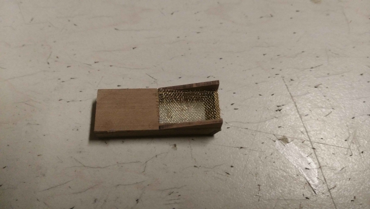

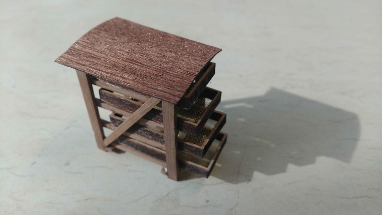

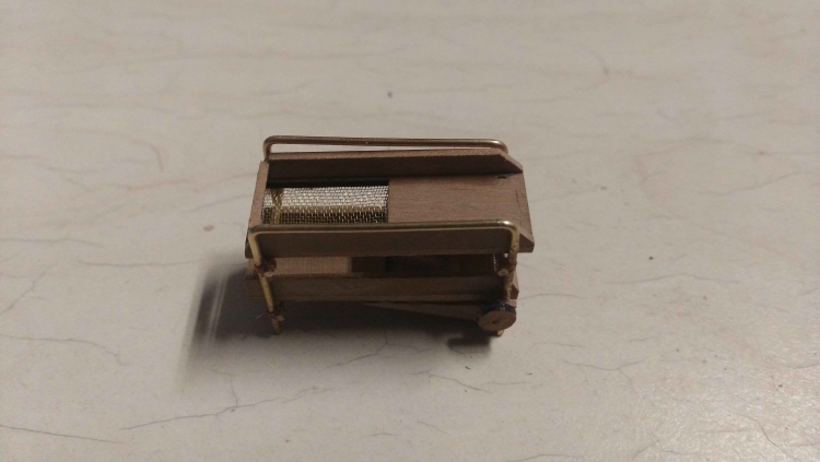

    接下来是赠品鱼架和鱼筛的组件了,丰富了船的细节,先看鱼架。

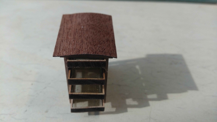

    鱼筛。
    鱼架和鱼筛在甲板上的样子,真的挺可爱的,让小船增色不少呀。

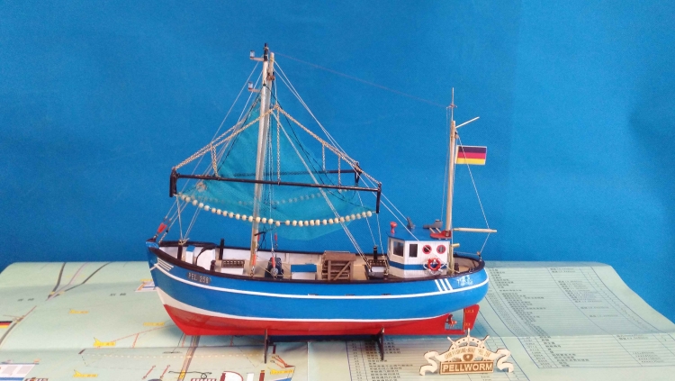

    完成图是这样的,因为是建造日记所以就不多发图了。

    发表于 2016-11-28 08:19:36 | 显示全部楼层
    油漆没做好,太厚太亮.
    应该大面积采用消光和半消光漆.尽可能用模型专用漆. 喷涂要薄. 对于小零件,自喷漆多半不好控制,最好用喷笔.
