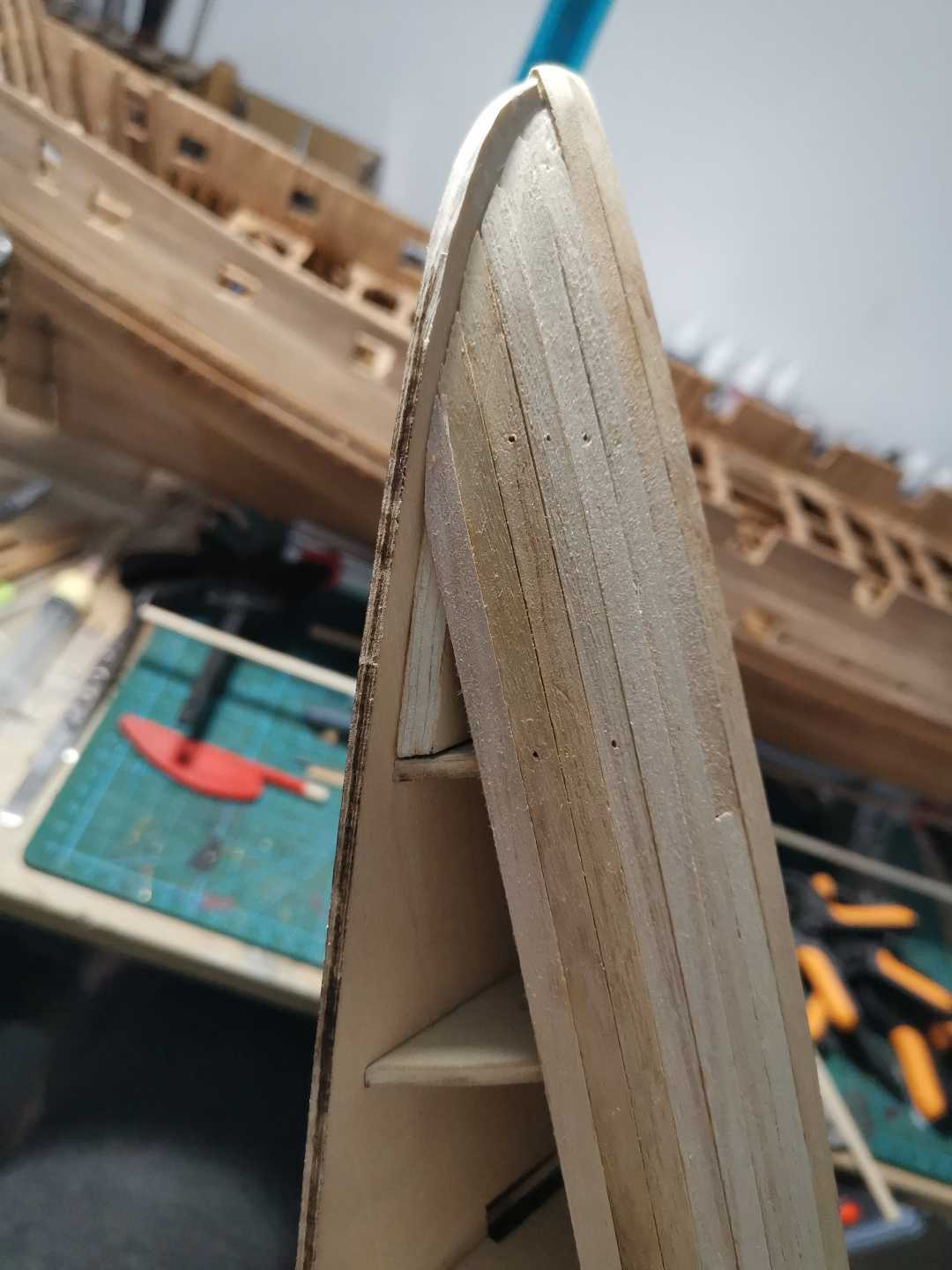

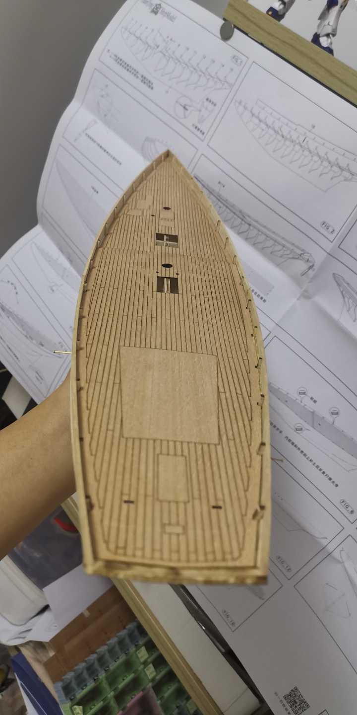

远晴新船用料上略有失望,船体只有一皮,打磨光滑需要腻子,其他倒是挺不错

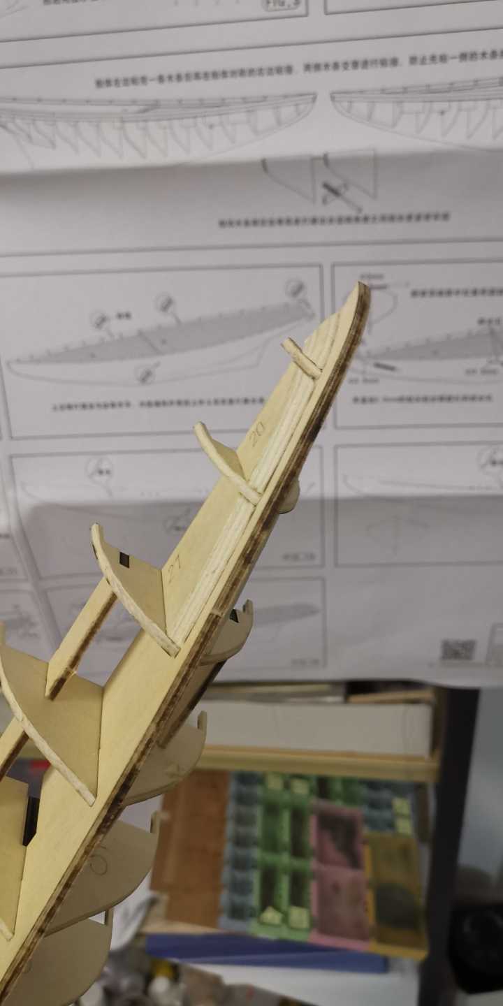

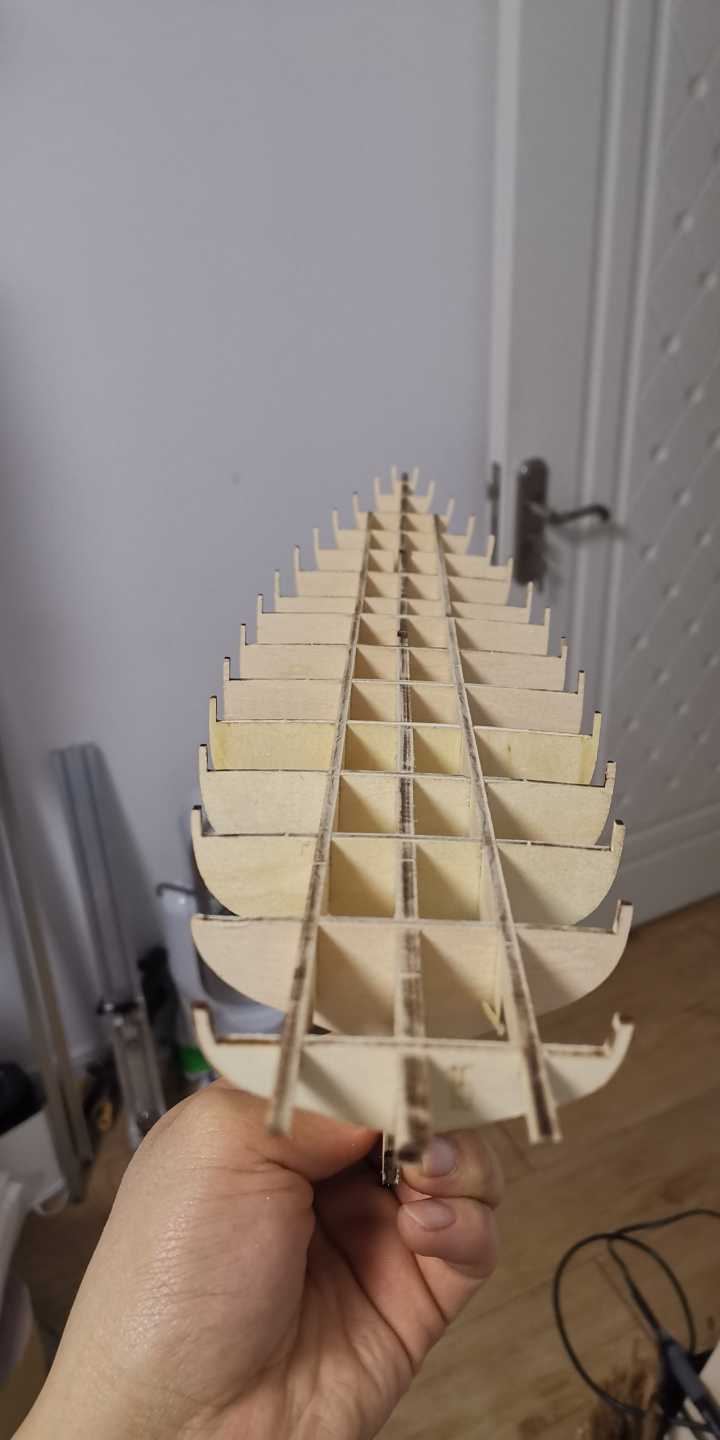

龙骨按说明书搭建即可,强度还是不错的,船头弧度很大整体打磨时注意下

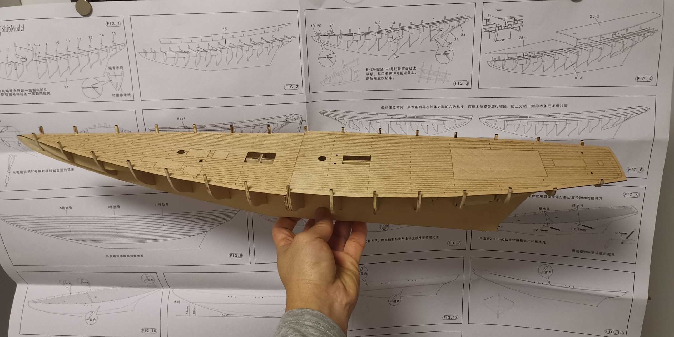

甲班没拆开,没打钉,直接铺上,榉木涂上太棒后卷曲比较严重,压住粘牢
 楼主| 发表于 2020-1-25 15:45:12 来自手机 | 显示全部楼层

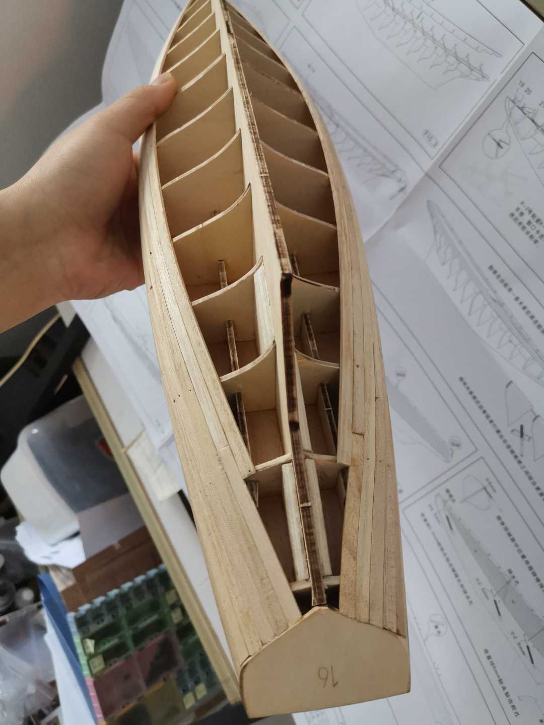

两侧船壳铺发说明书里给的很详细,因为要涂色,随便铺就好

    上色的套材一般都是单层的,需要批腻子,喷漆,要光亮的效果,腻子要选择带固化剂的原子灰,这样会比较硬。
    也可以另外铺一层船壳,可以使用手涂漆,这样会有真实感,喜欢做旧的爱好者可以选择这种方式。
    这个套材的甲板是两层木皮粘接到一起的复合甲板。建议用502粘接,白乳胶干的慢会让木皮由于湿度不同产生曲翘问题。

    谢谢奥大大解答甲板的问题,之前一直不知道为啥,这回明白了
     楼主| 发表于 2020-1-26 20:43:09 来自手机 | 显示全部楼层
    开始反复的打磨过程,感觉补土不够啊,还得整个腻子

    这条船应该是要打腻子上光漆的。所以只有一层皮吧

    这款套材标配的是涂装的,只配了一层外壳,外壳铺完需要上原子灰或腻子,建议用原子灰,双组份的,有固化剂,可以使船壳干的更快,硬度更强一些

    奥王说的没错,甲板为使用的是复合材料,能更好的对甲板进行造型,韧性很好,使用502或凝胶502最方便了
