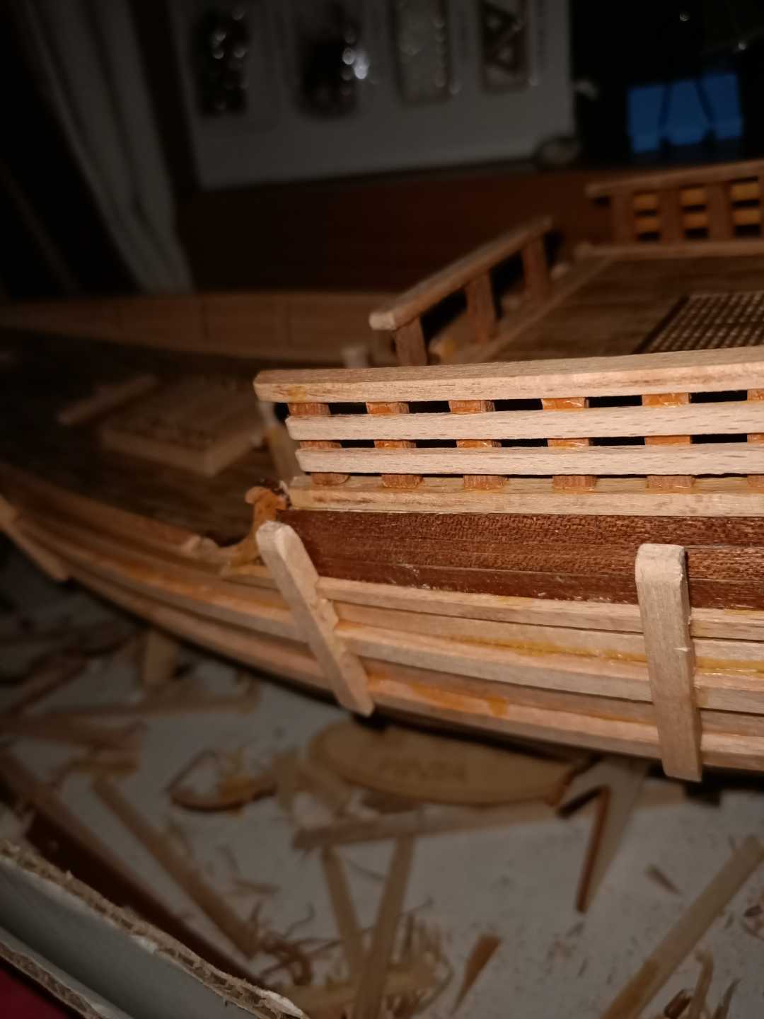

    怎样才能让它服帖地粘在船壳外面?
    发表于 2020-3-10 21:13:54 | 显示全部楼层
    应该是两层薄板叠加粘贴的

  •  楼主| 发表于 2020-3-10 21:49:13 来自手机 | 显示全部楼层

    我用的是教程推荐的那种厚木条

  • 发表于 2020-3-10 21:59:46 | 显示全部楼层
    这种方法肯定不行,别坚持了。要么用2楼多层薄板,要么仿外壳弧度挖制。也可烤制,太难了,也没必要

  • 发表于 2020-3-10 22:22:30 来自手机 | 显示全部楼层
    先弄弯,再贴上去,弄弯的可以尝试电烙铁

  • 发表于 2020-3-10 23:06:57 | 显示全部楼层
    泡水,加热弯曲,直至服帖

  •  楼主| 发表于 2020-3-11 06:42:36 来自手机 | 显示全部楼层

    弄弯也不容易

  •  楼主| 发表于 2020-3-11 06:43:35 来自手机 | 显示全部楼层

    好的,电烙铁好像很管用

  •  楼主| 发表于 2020-3-11 06:44:05 来自手机 | 显示全部楼层

    好的我试试
  • 发表于 2020-3-11 10:59:52 来自手机 | 显示全部楼层
    热风枪不在话下
