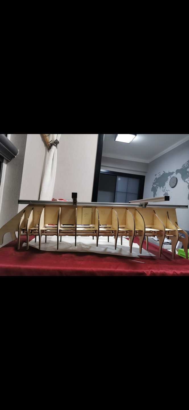

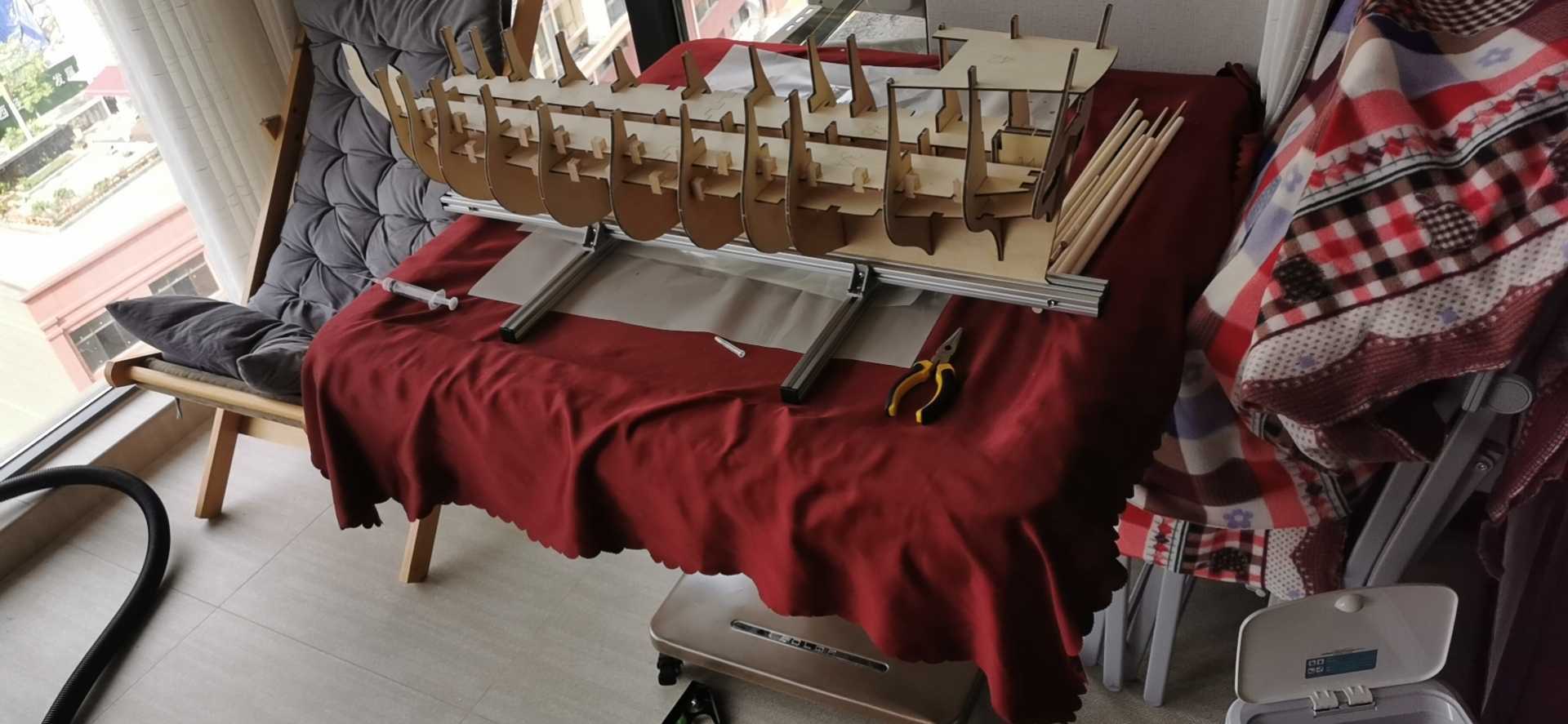

本来想找个资料齐全,很多人做的大船来搞搞,看圣菲发帖最多,就买了,结果细看之下没两个详细的,而且好多烂尾。废话说多了,撸它。先做个船台,听说大船龙骨容易歪。

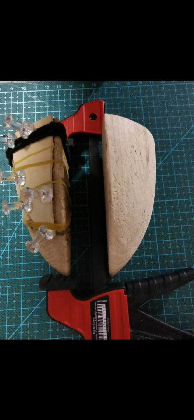

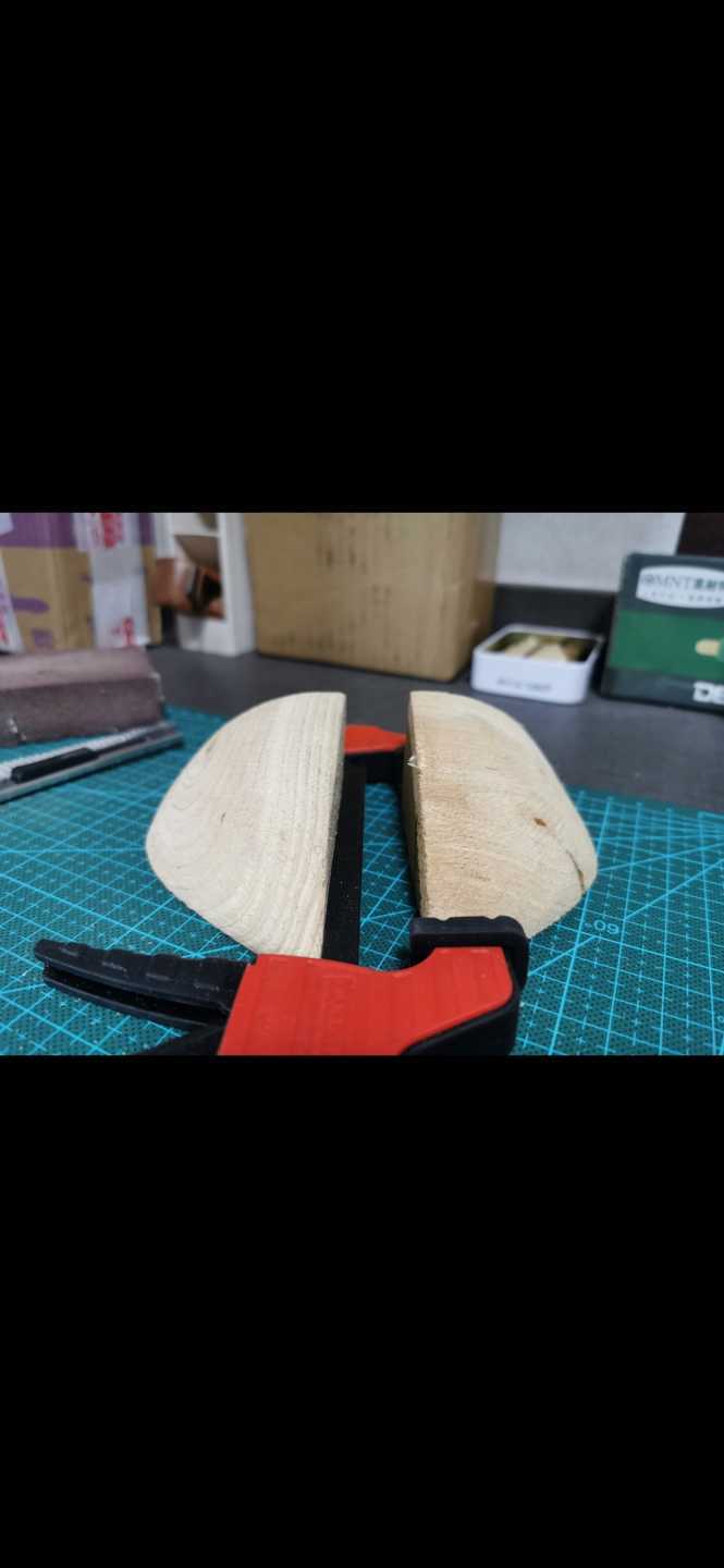

家里的发财树没熬过这个冬天,为这大坑添砖加瓦吧,以后我再也不撸呆木了,撸了十几小时,有一块撸多了,又补,补好了再撸,再补,再撸。

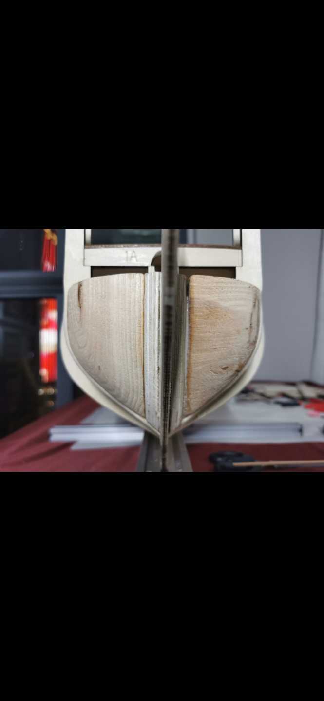

    难缠的翘屁股,位置不好确定,只有等蒙皮了才看的到整形效果。

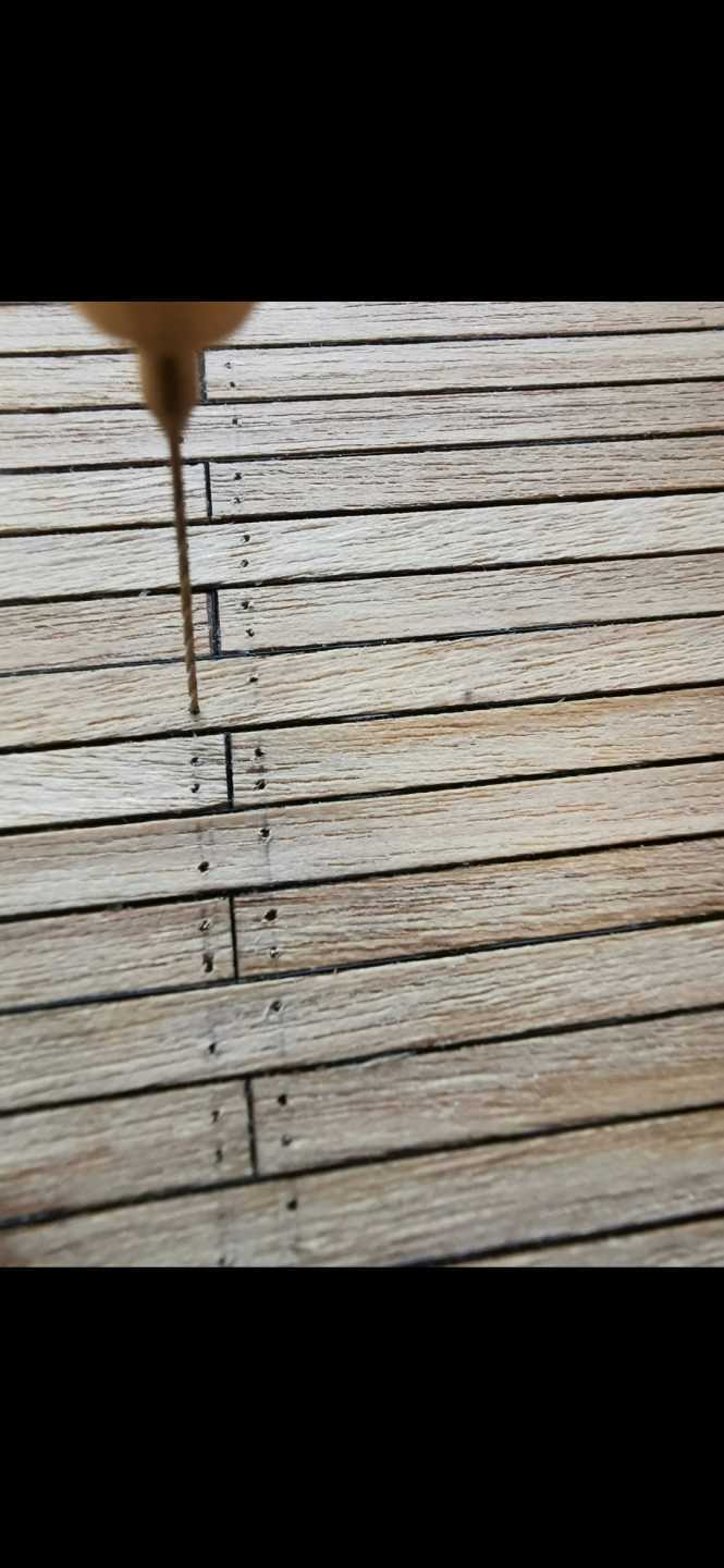

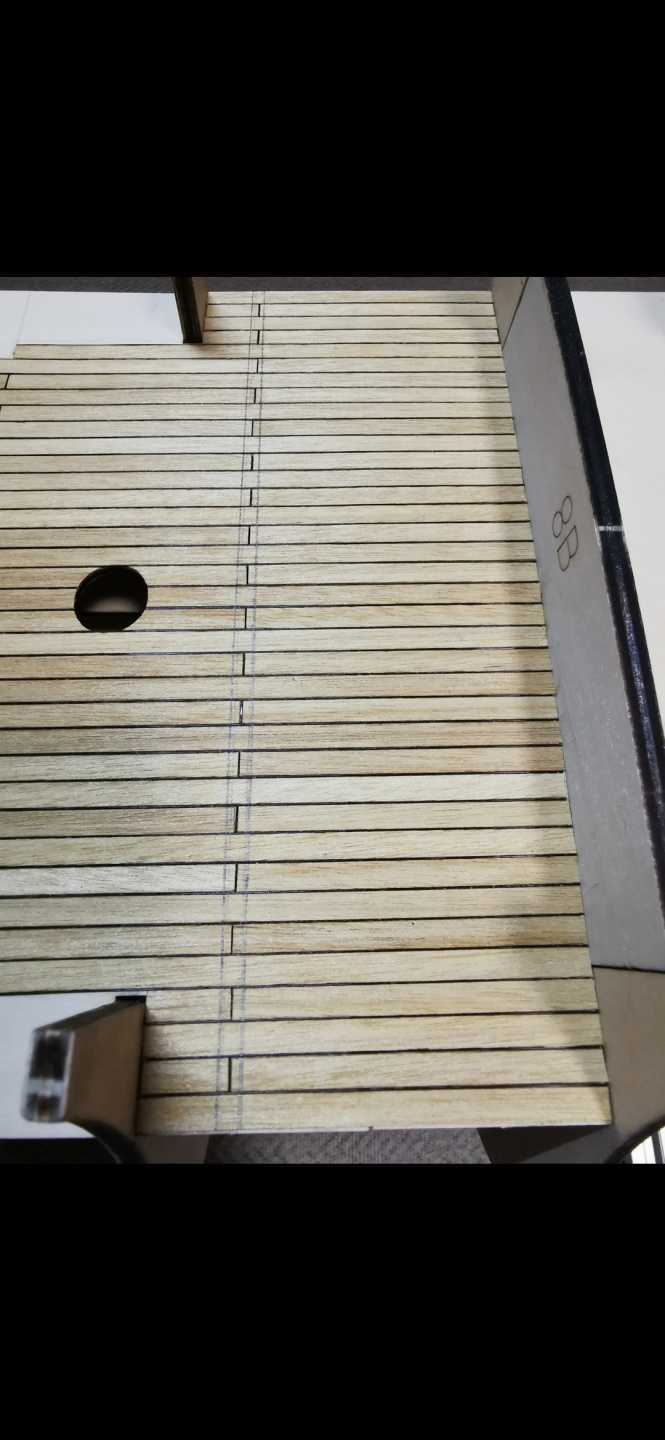

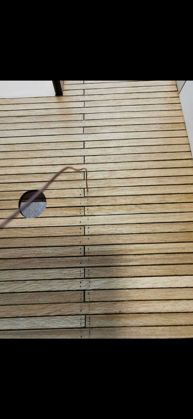

    这地板实物颜色屎黄屎黄的,照片有色差,切板,画线,涂胶贴地板,镶缝,压平,再画线,钻眼,上钉,打磨,抹蜡。贴地板好纠结,不能先贴,因为后面还有锯掉上面龙骨,不能以后贴,不然上了第四五层甲板,下面的甲板地板就难贴了,主要是不能上钉了,只有先贴一点,就怕前后贴地板打磨程度和上蜡程度不同带来的色差,操蛋的结构。
     楼主| 发表于 2020-5-25 14:27:17 来自手机 | 显示全部楼层

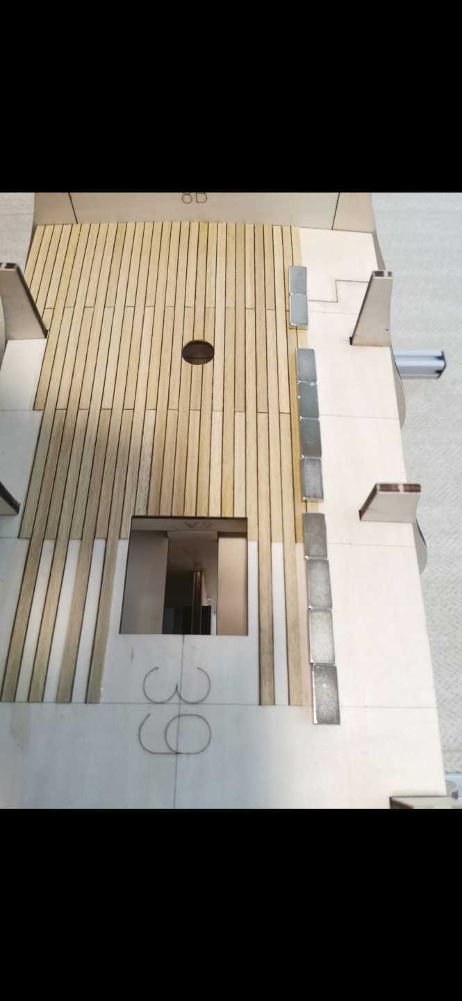

    图片是积累了10几天的撸果,因为前段时间论坛关闭,套材又刚到手,没地方学习,瞎蒙做到这。说明书牛头不对马嘴,说的做门的木条木片,愣是没找到套材里有。找了第一艘船剩下的木材做了,还是觉得这屎黄色地板难看,想个办法改色,不能用虫胶不能喷漆,炸脑瓜浆浆啊。有什么不对的地方烦请大神们无情指出。
  • 发表于 2020-5-25 15:04:26 来自手机 | 显示全部楼层
    甲板感觉还行啊,但一级舰做两段式甲板有点偷懒了,我胜利做的四段式,另外隔舱板是不是应该用横木条?
