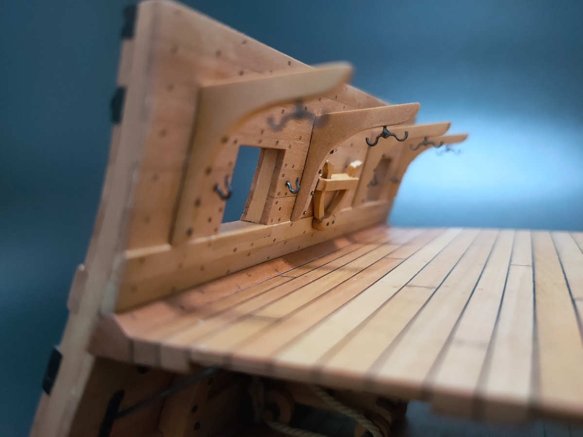

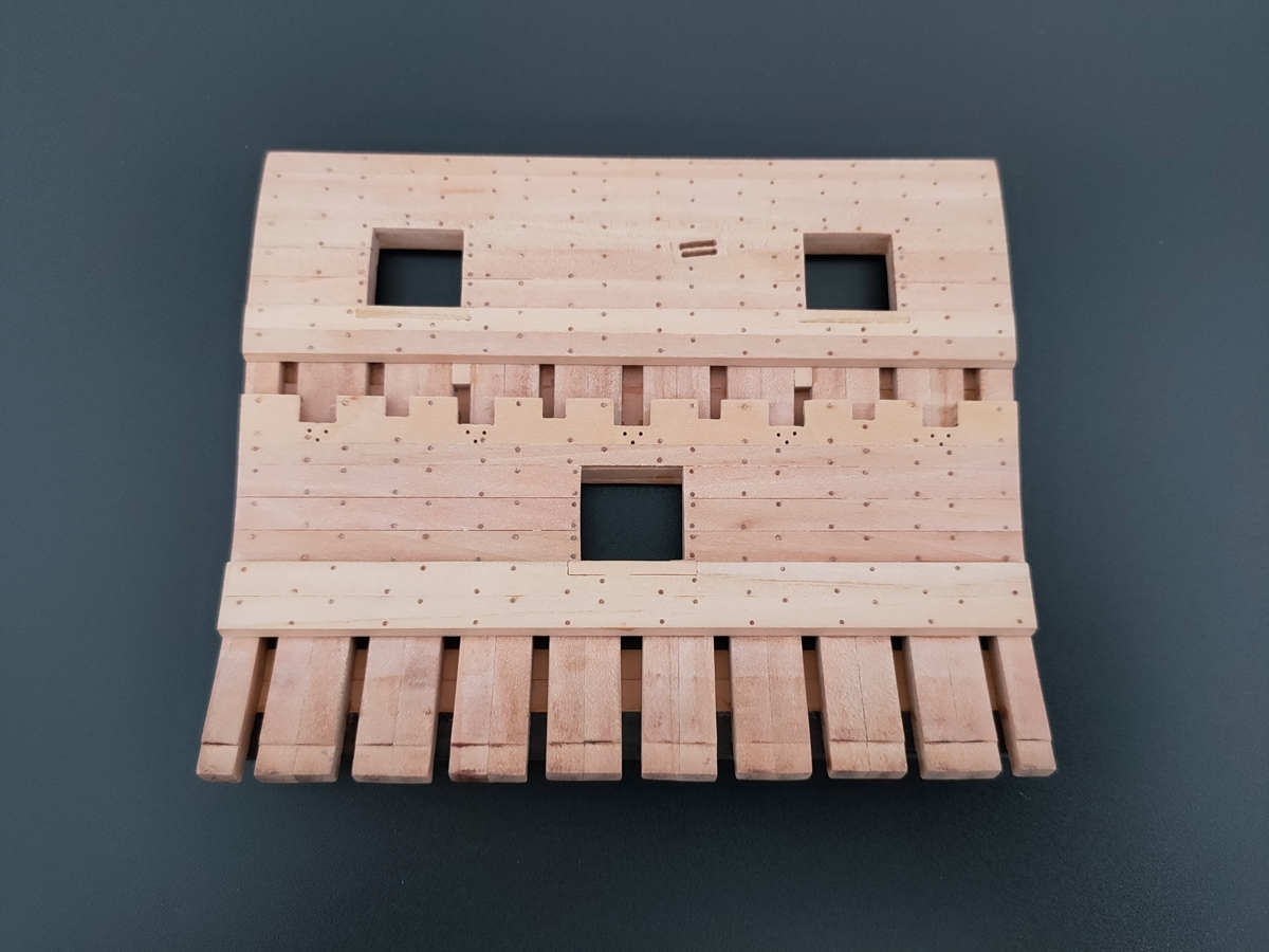

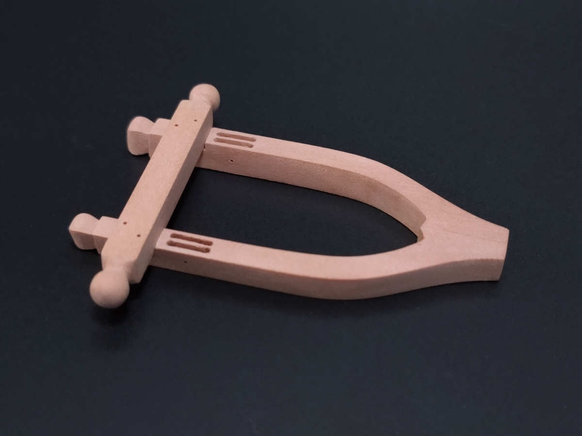

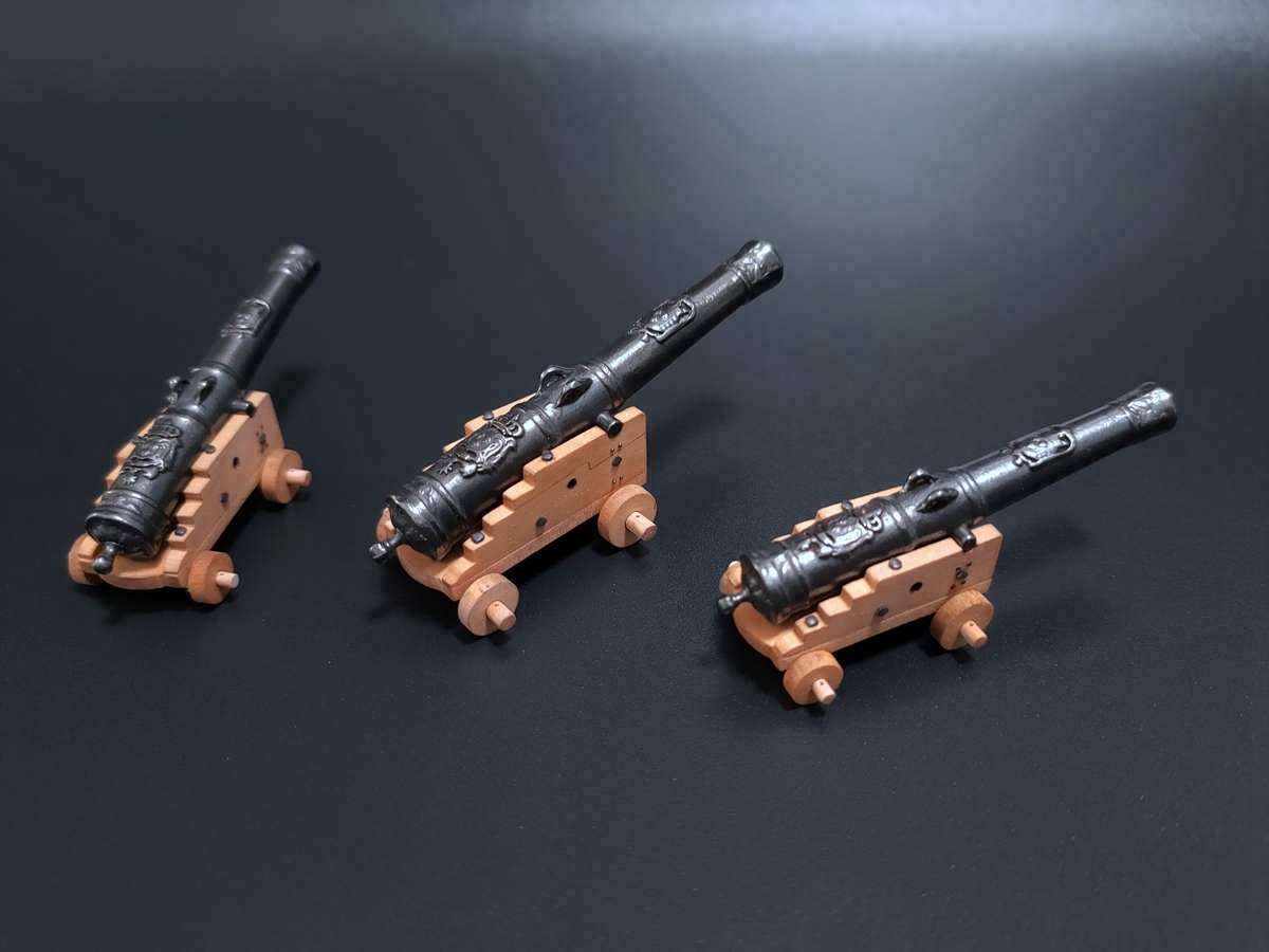

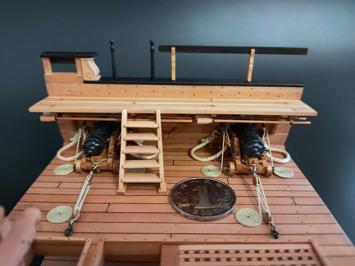

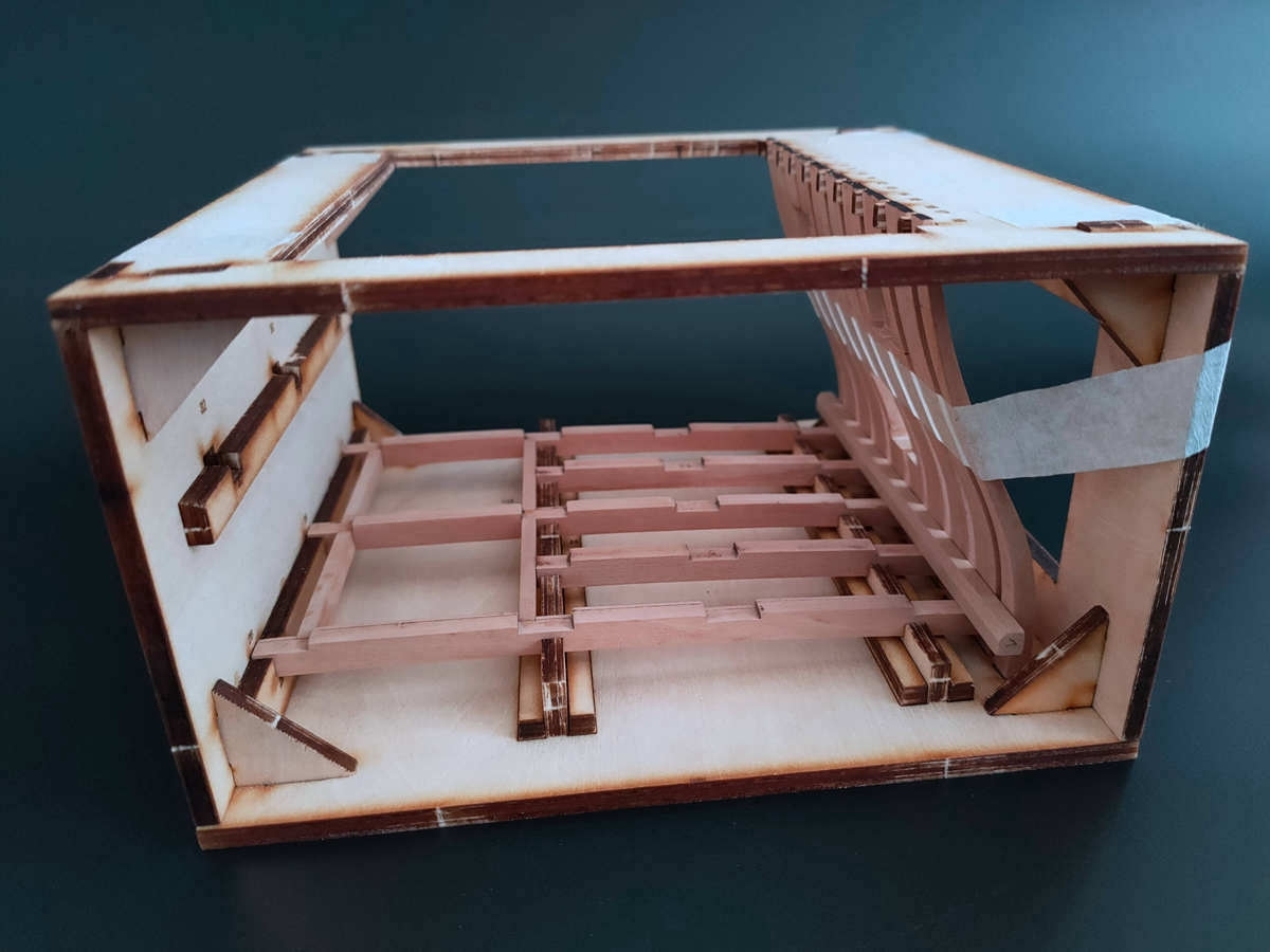

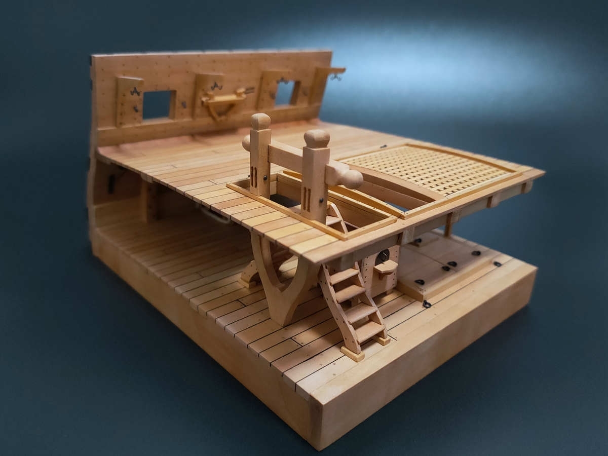

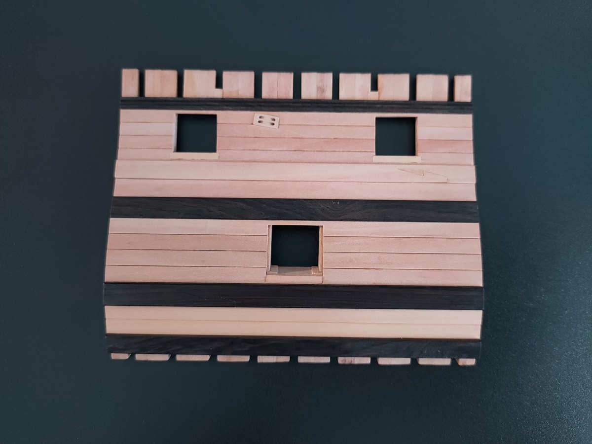

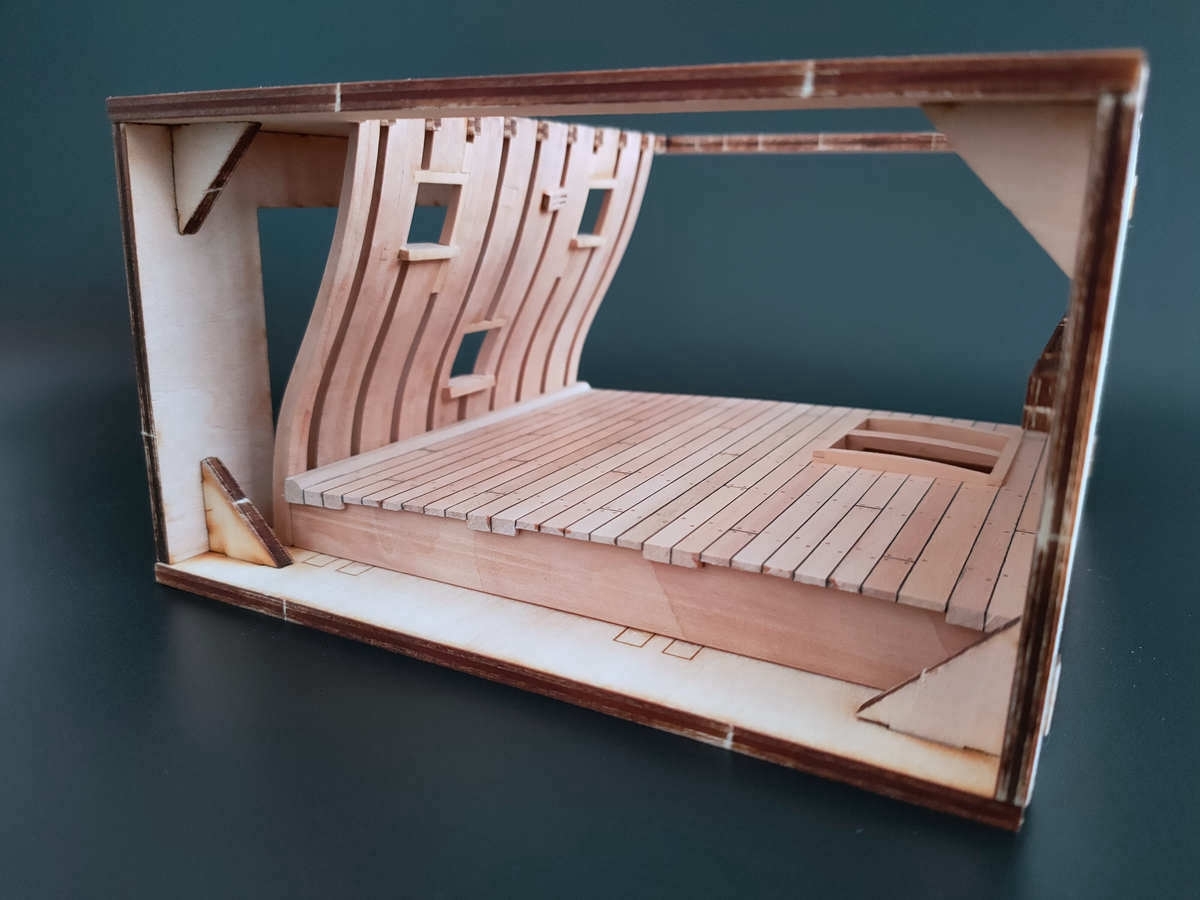

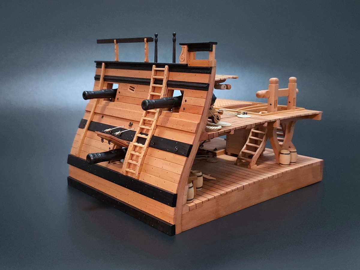

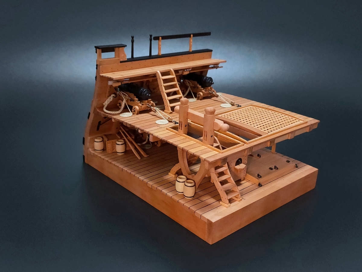

套材是第二批的梨木甲板炮,参考百合花号图纸做了一些改动,附带一些简单的制作步骤。
先来个定妆照
开箱
船台搭建

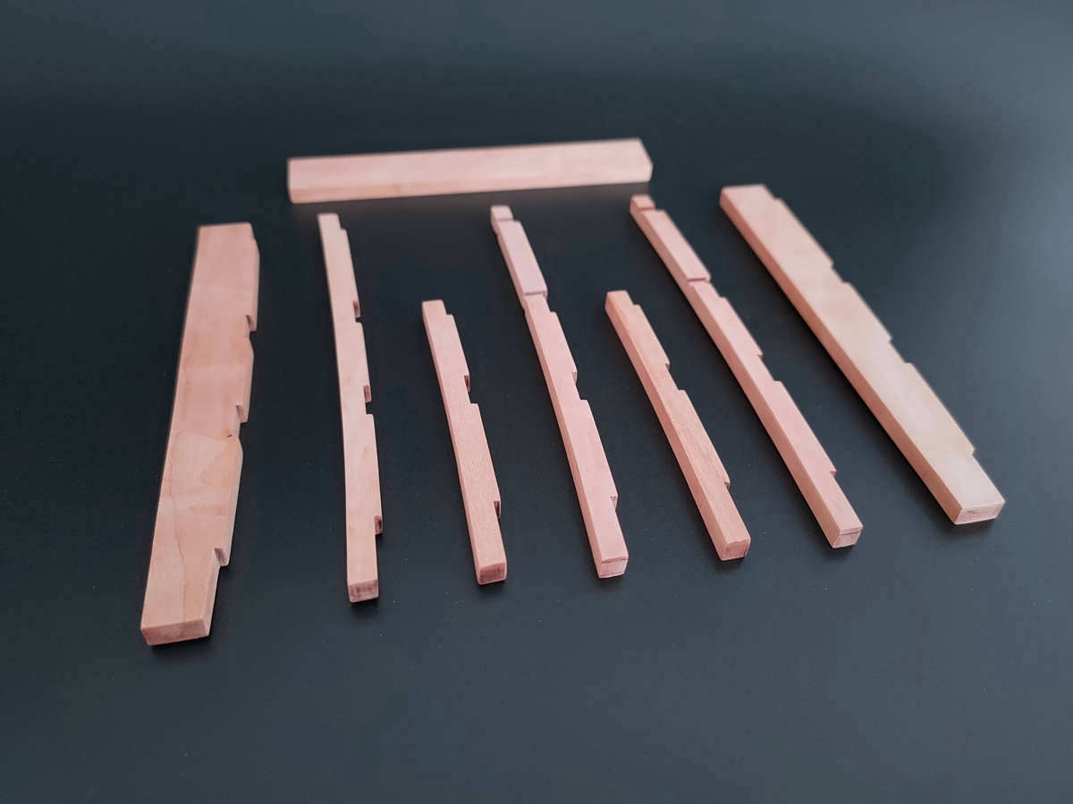

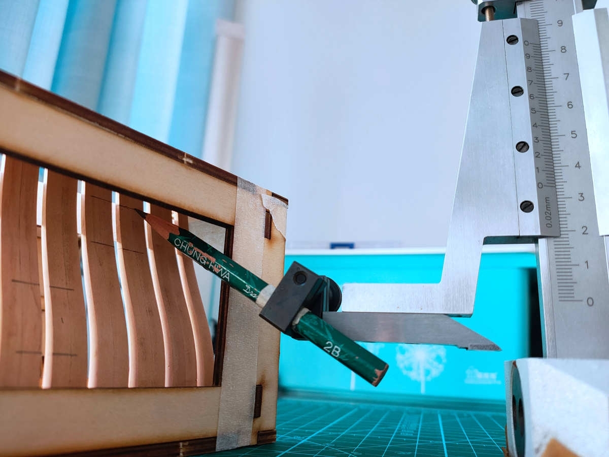

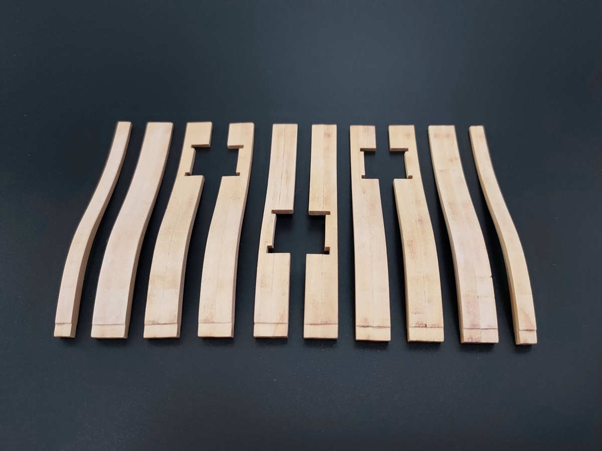

肋骨打磨
底层横梁打磨
开炮窗(此处顶层炮窗套材设计间距过近,后边修改加大了间距用于放梯子。)
试装底层横梁

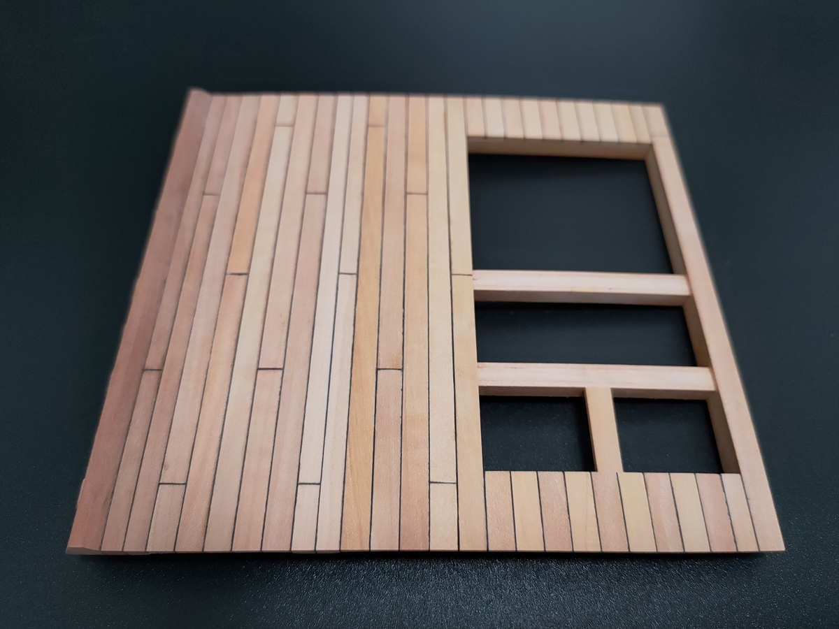

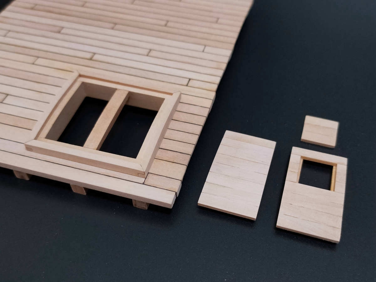

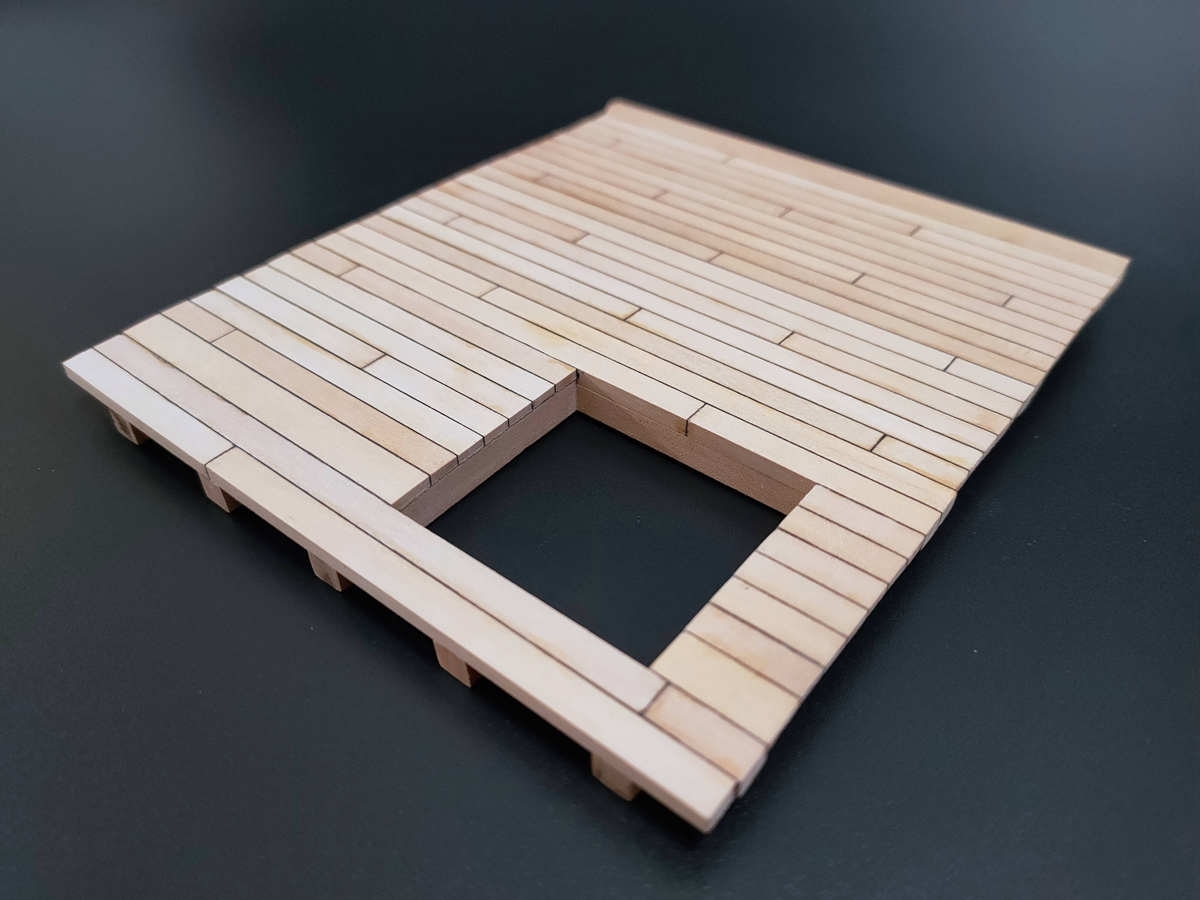

底层甲板铺贴,夹了黑色PVC板

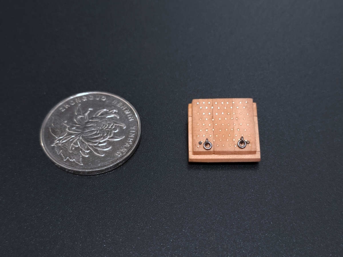

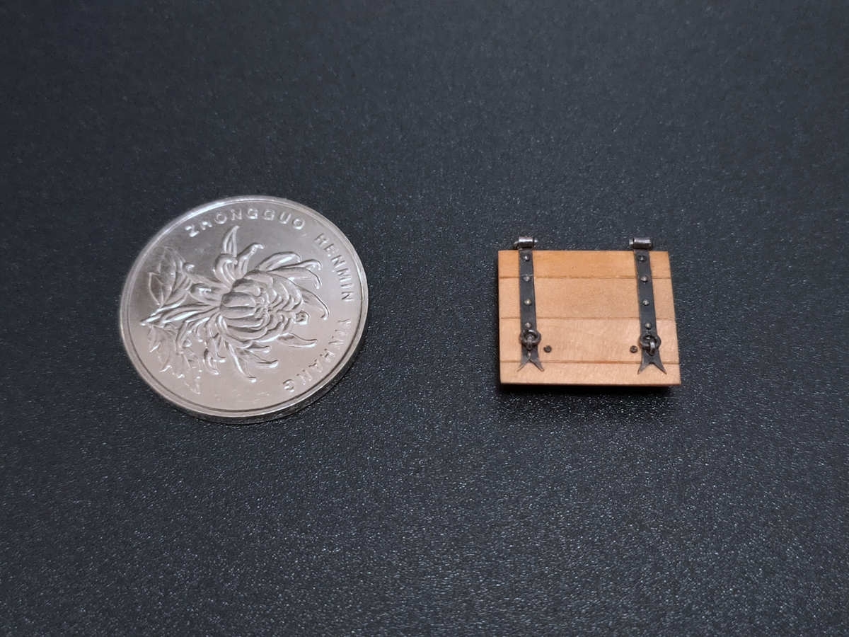

底层舱门盖制作

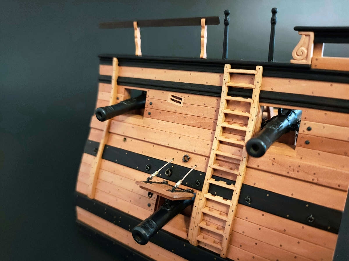

修改炮窗位置,做炮窗边框

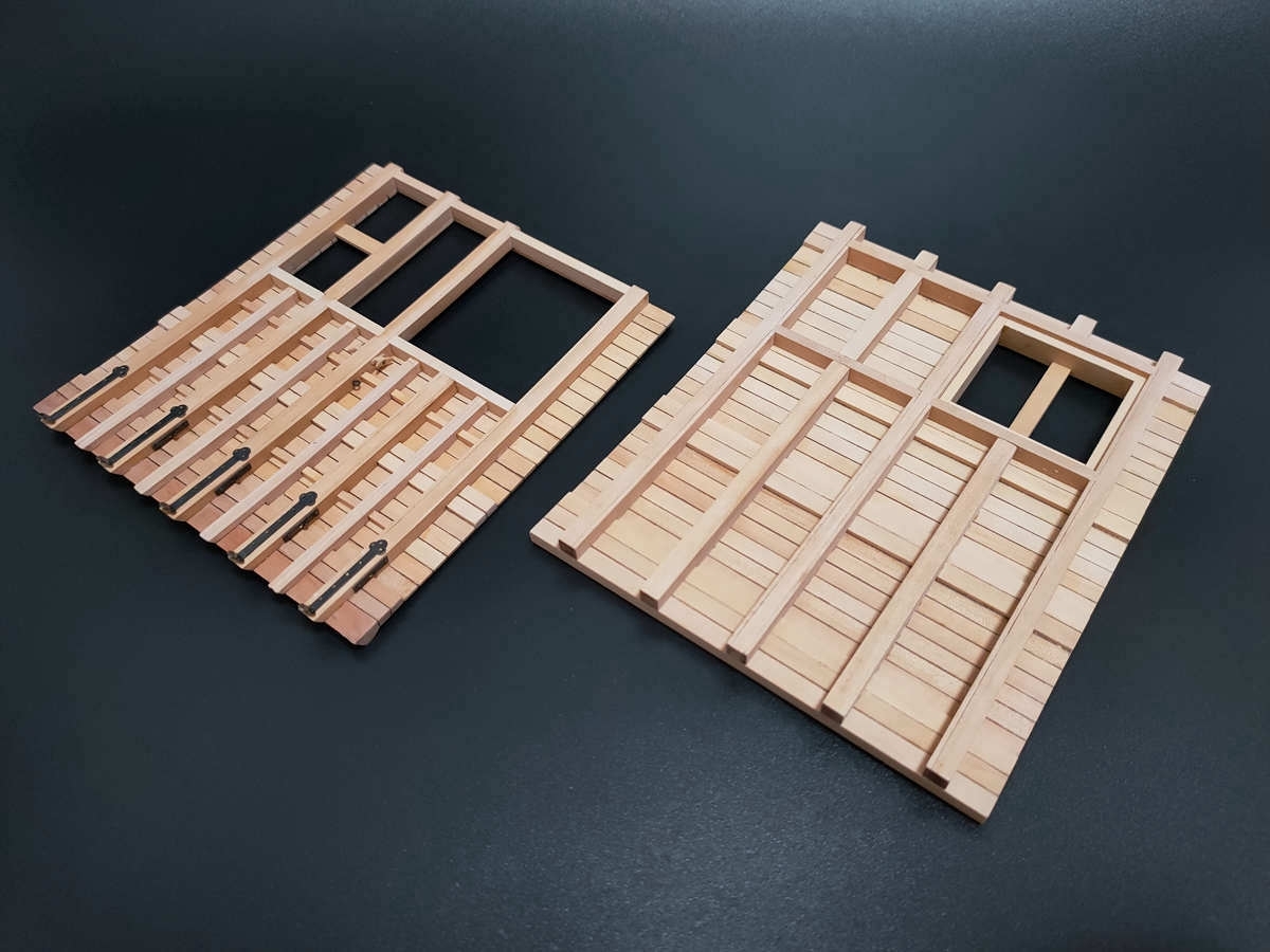

外船壳铺贴,加强肋制作
二层横梁制作

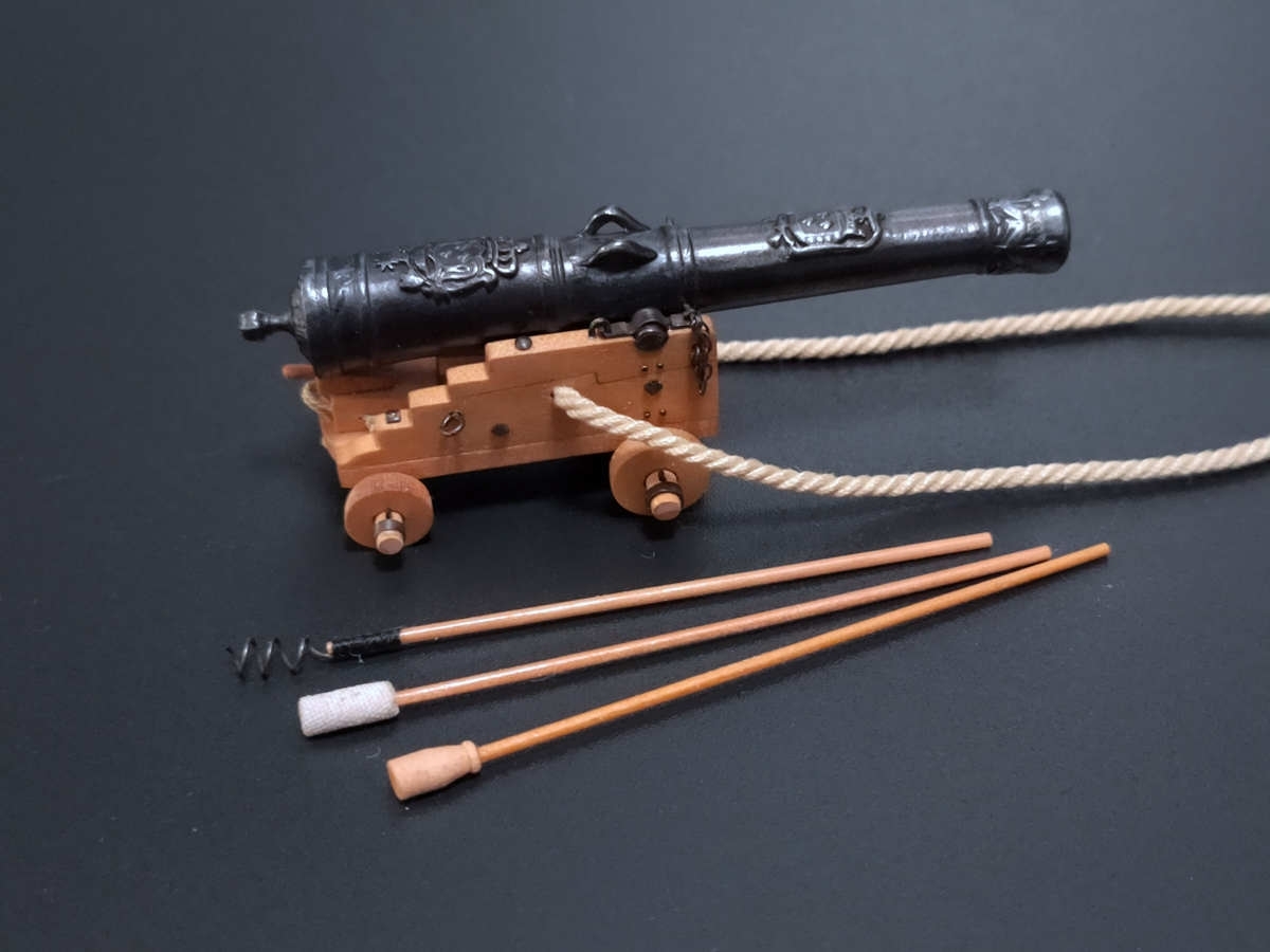

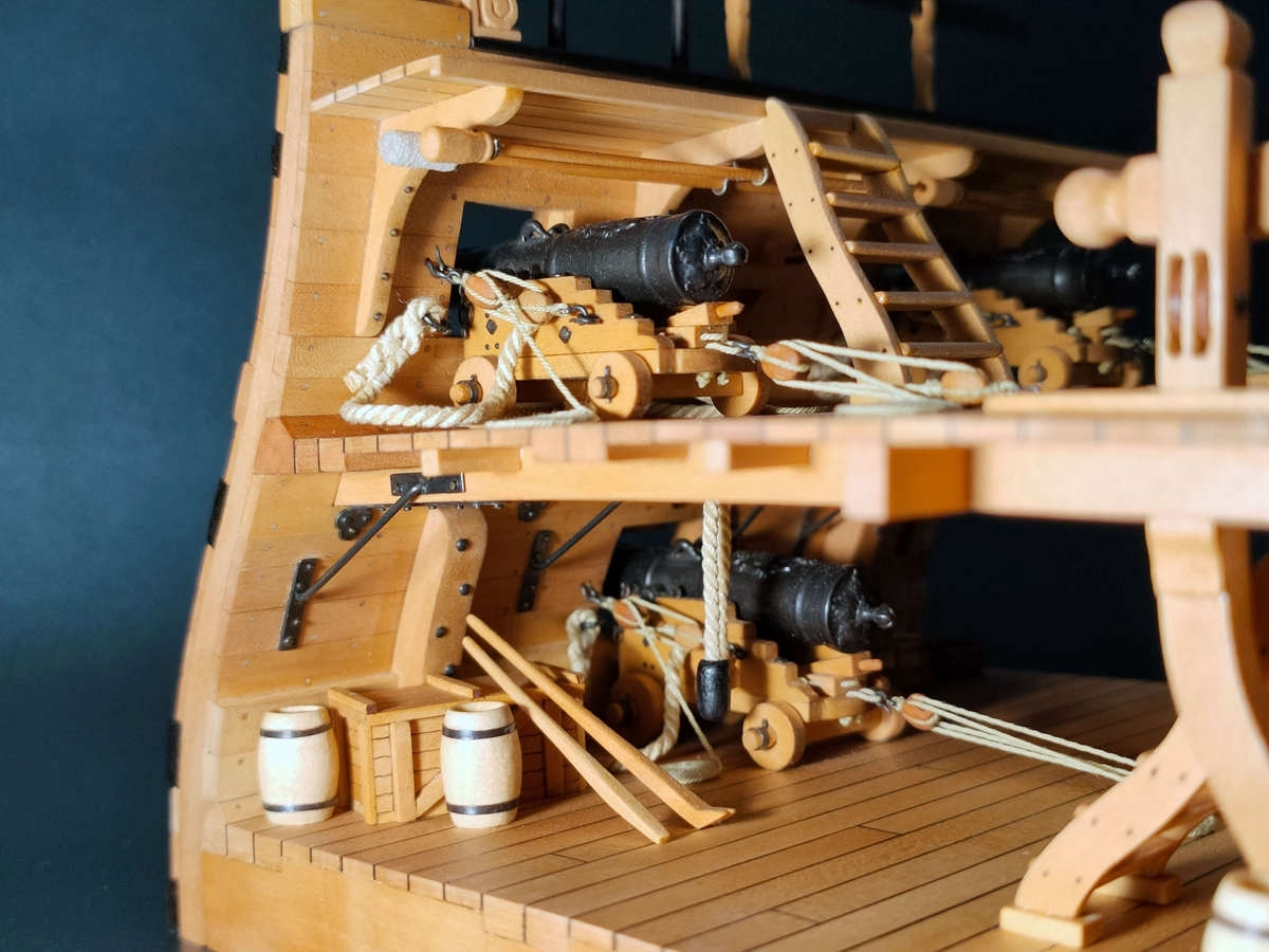

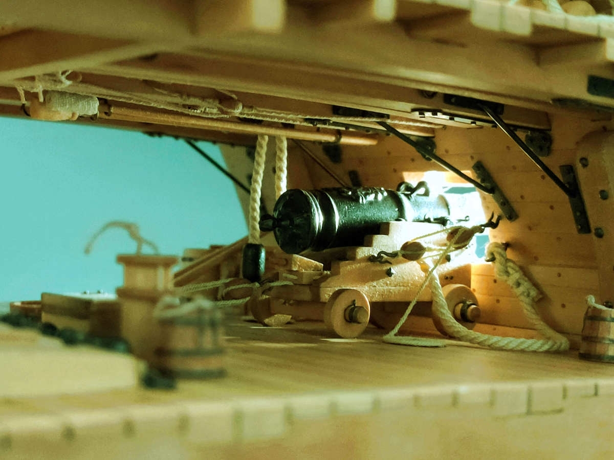

炮车制作,用于验证炮门和二层甲板高度
内船壳铺贴,二层横梁安装

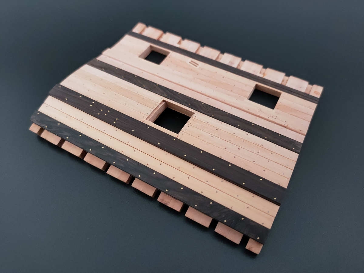

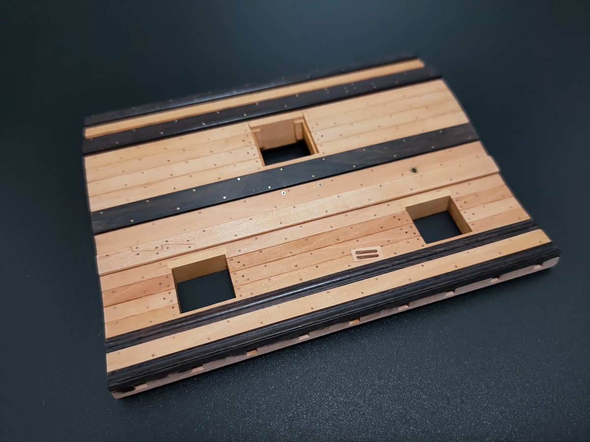

二层甲板铺贴
甲板打0.5mm木钉(桦木牙签)
船壳打0.5mm木钉(桦木牙签),加强筋打0.5mm铜钉

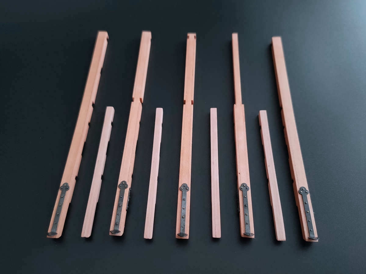

完善船壳和甲板细节,舱门盖按照图纸做了三角拉环,上虫胶
炮门拉索

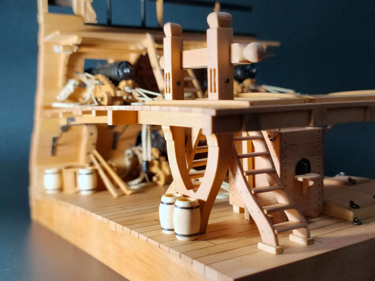

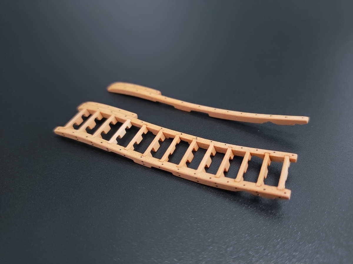

方形卡口的梯子与图纸不符,自开了梯子
套材叉子的宽度不够,没空间打磨立柱斜角,重新做了一个

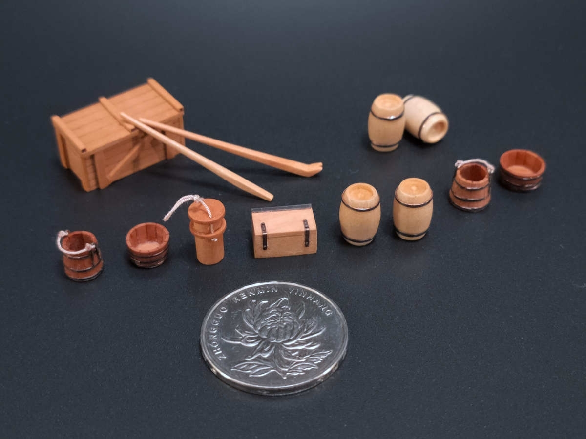

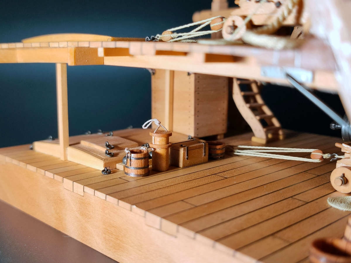

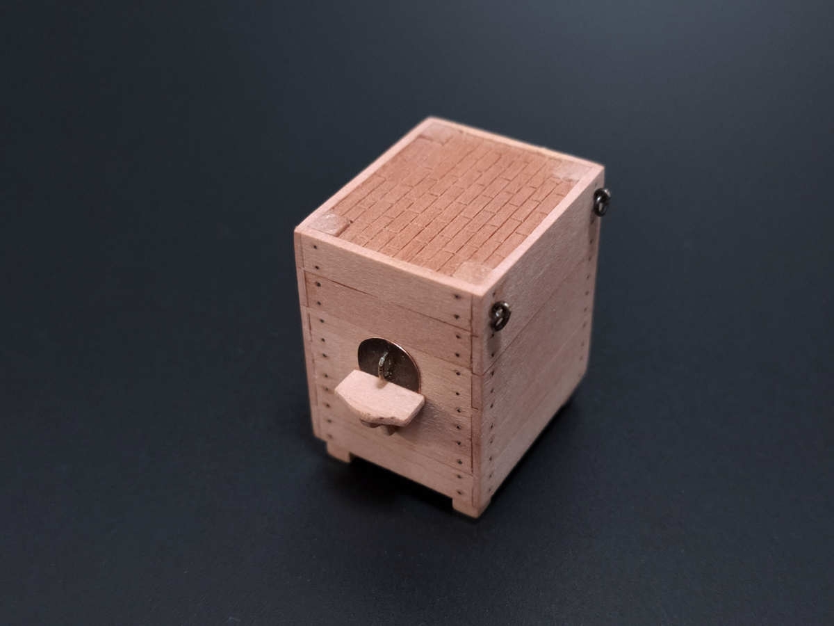

自开炉子

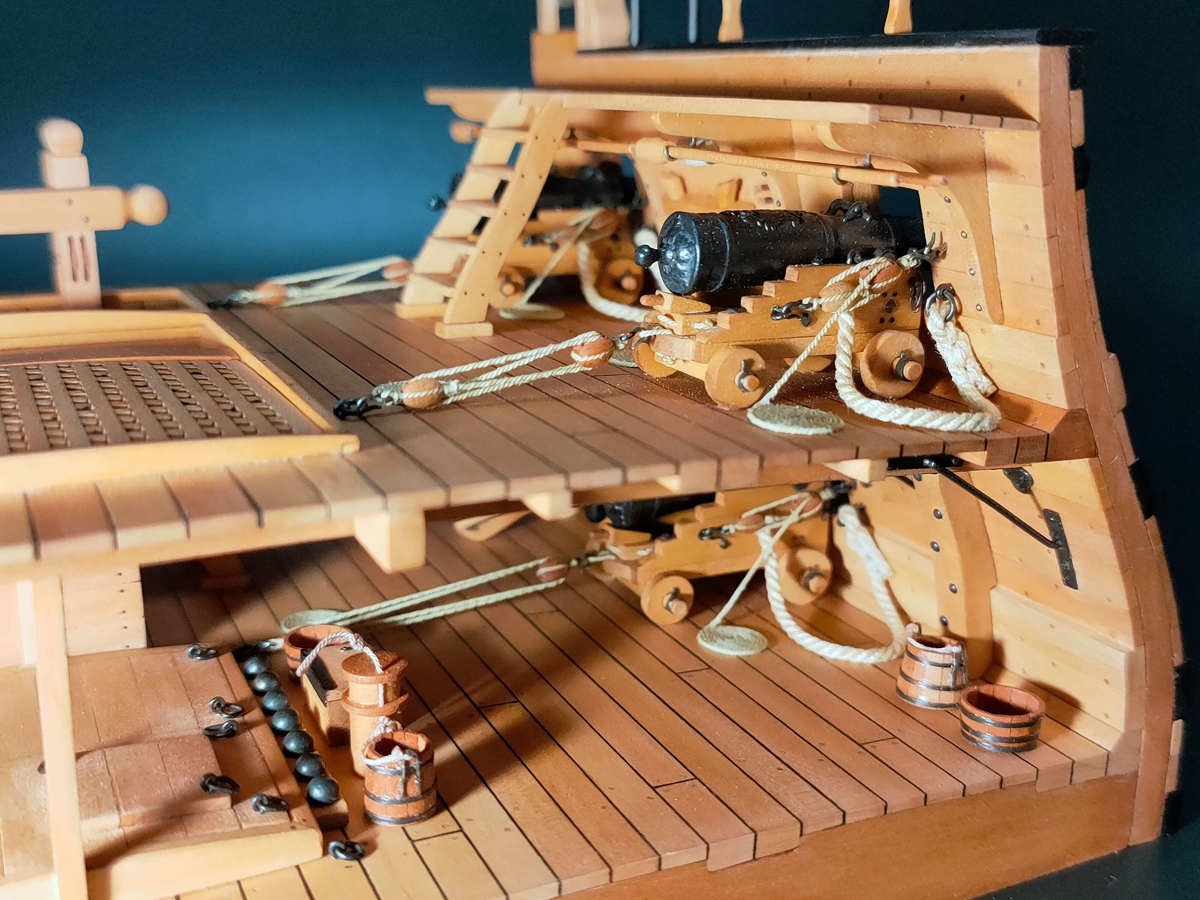

甲板安装
梯子和扶手安装

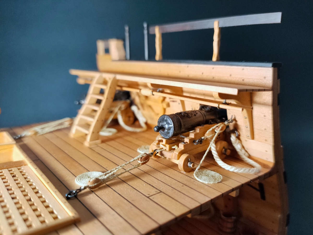

炮车安装
炮门安装,自己用笔刀抠了一个雕刻件
炮索安装
自开小件

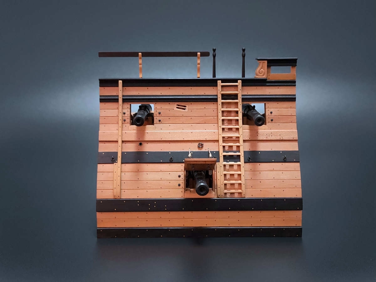

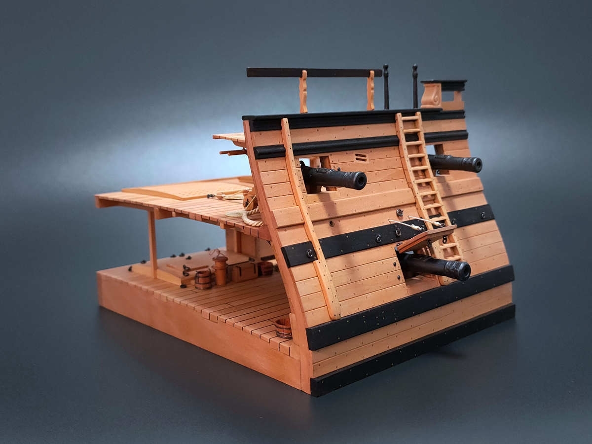

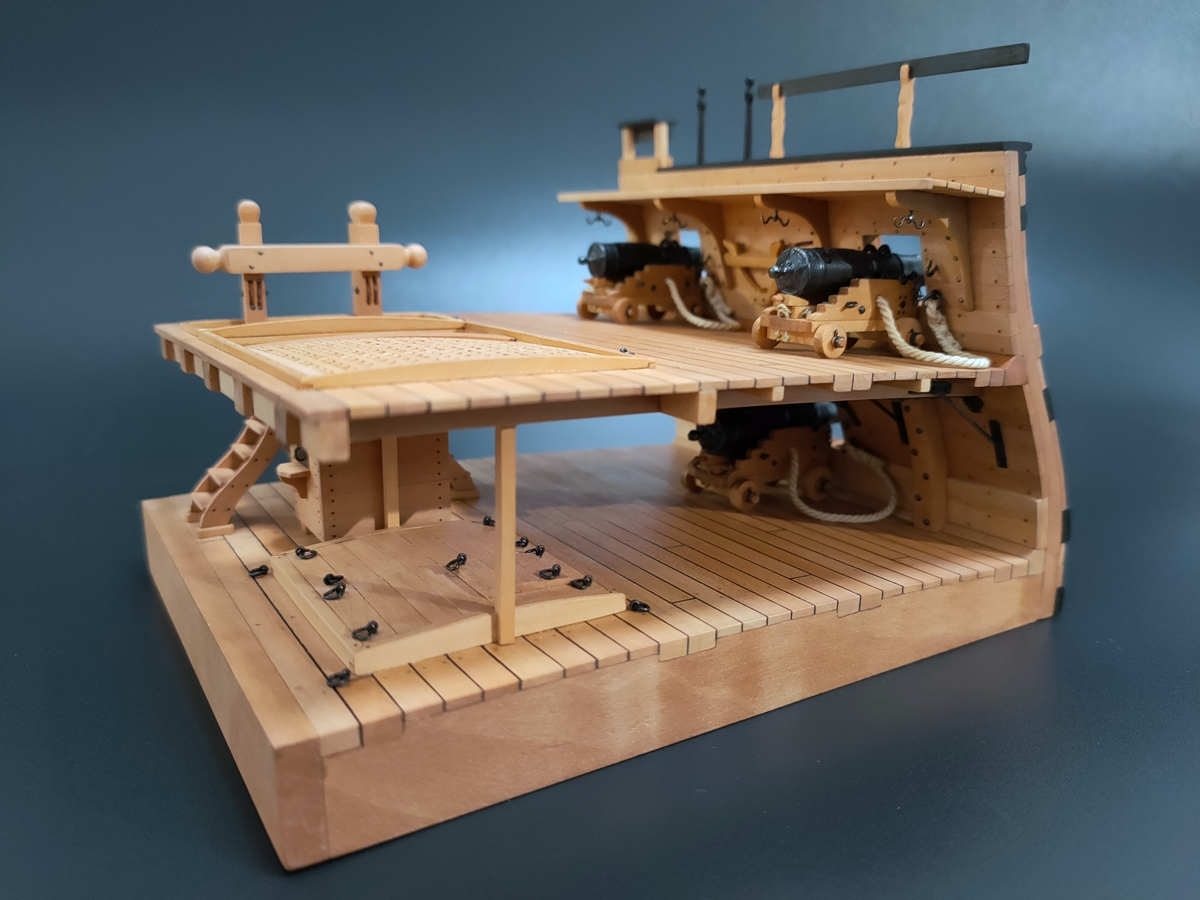

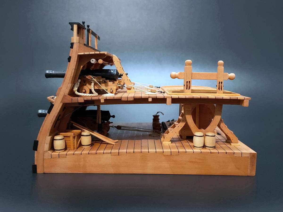

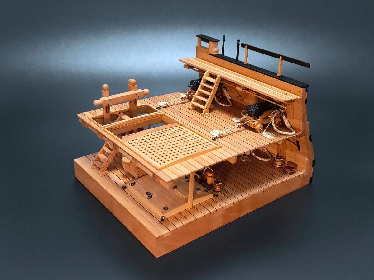

成品展示

     楼主| 发表于 2020-6-25 01:11:50 来自手机 | 显示全部楼层
    qazwsxedcplm 发表于 2020-6-23 18:45
    炉子厉害,新人求教
    就是用套材里的边角料参考百合花图纸做的
