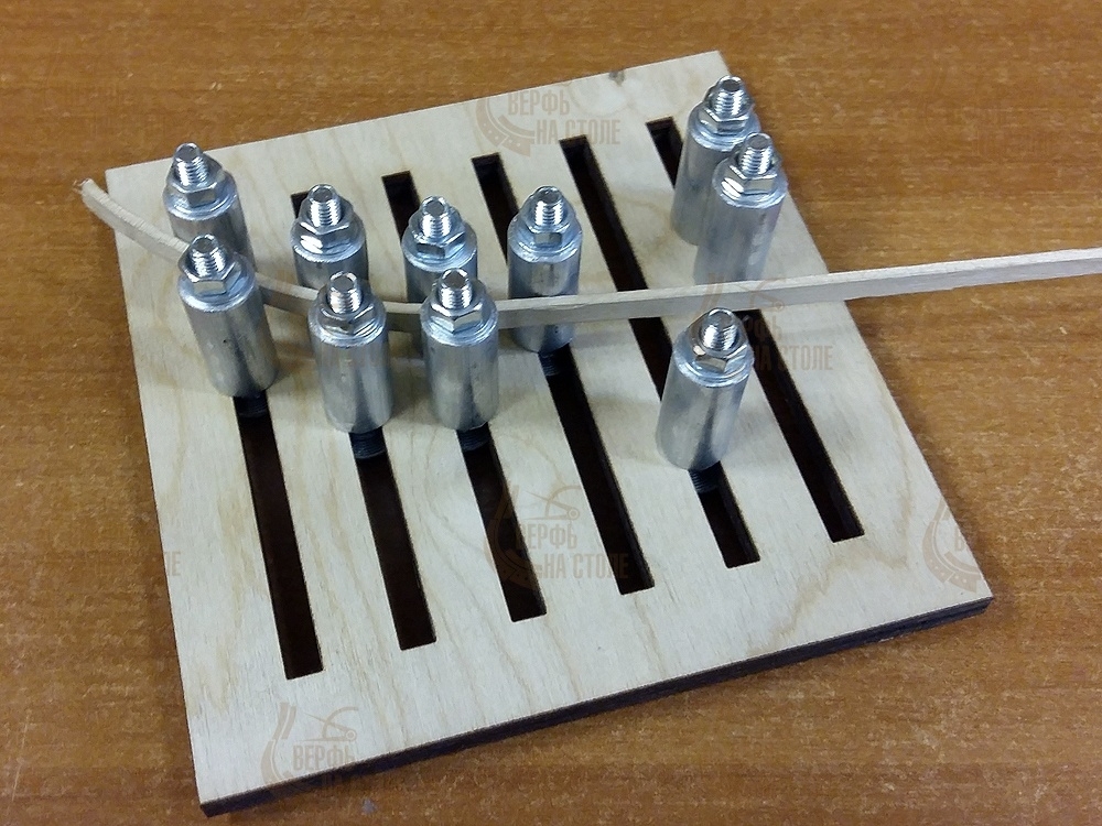

    俄罗斯网上卖的弯曲器,很有意思,转给大家欣赏下。

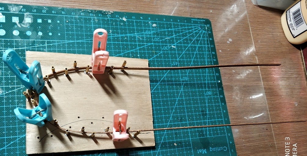

    很简单,自己做一个

    大批量操作的时候会显得很笨重,我还是喜欢剪钳+钢尺。

    一皮的帮助不是很大,但是对船舷这些厚点的木条感觉效果要更好点

    木皮没价值 。 3mm 厚度的料 又搞不定 。 还是老老实实蒸煮+风枪
