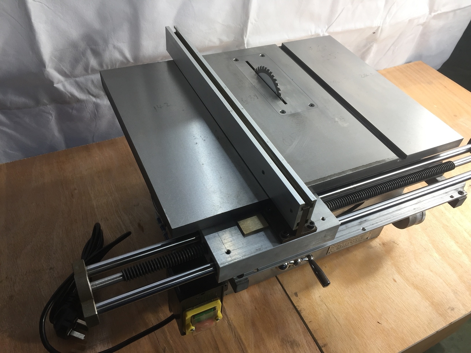

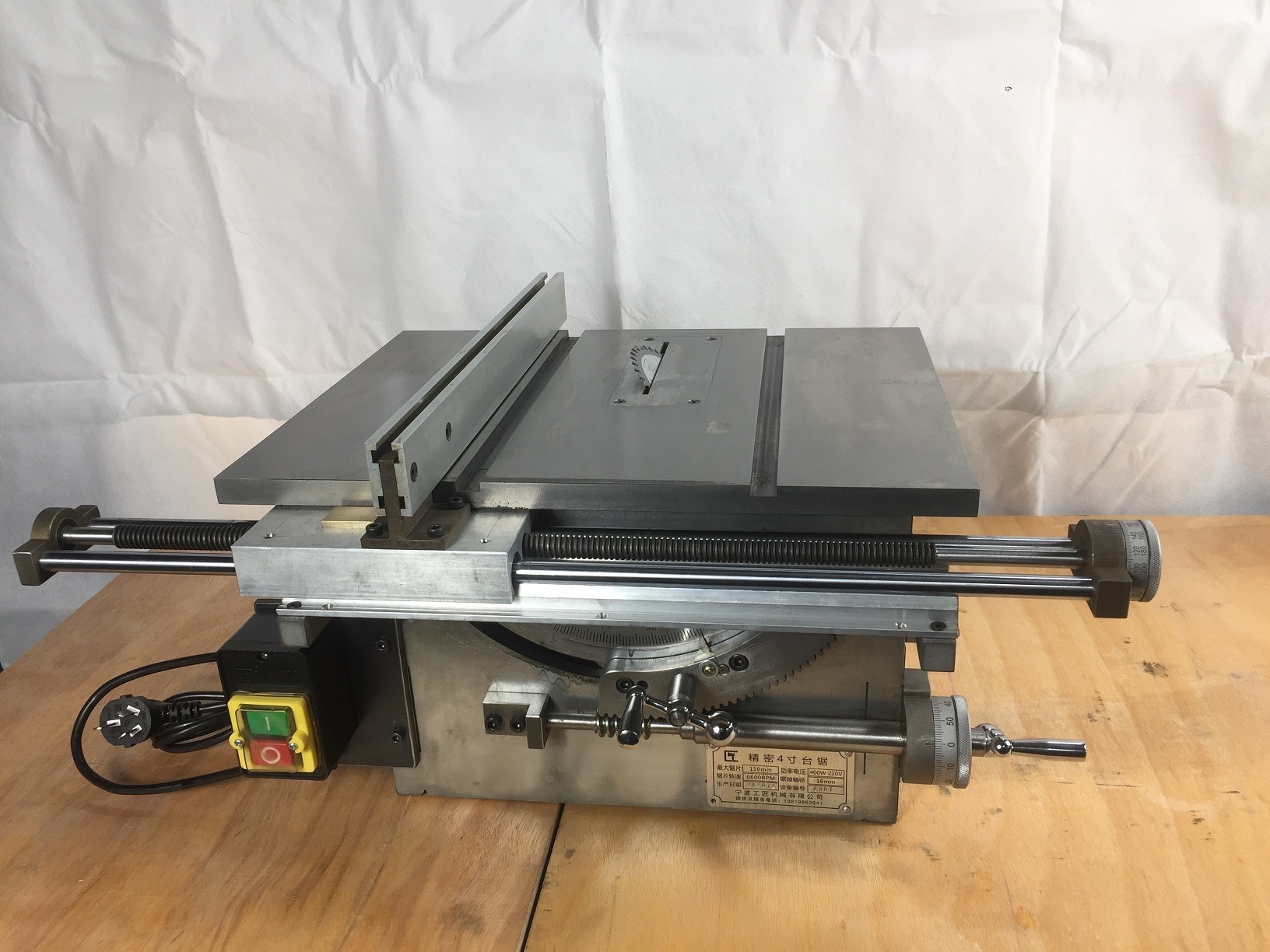

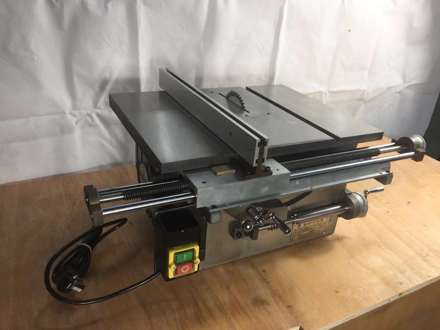

    4寸经典台锯  可升降,可斜切,装配快速精准靠山
    距现在已经有十一二年了,当初船模制作工具非常稀缺。那时市场上没有什么小型台锯,网店上的也没什么可选择
    的台锯,于是自己就构思研发一款小型台锯用于制作船模,对台锯的设计要求是精确、可靠、高效并且功能要齐全
    。多年来这个设计构思反复变动发开也总是做做停停,终于在2020年有了数控机床的前提下,加工精度才有了保证
    ,也在2020年最后一天成功做出了第一台台锯。之前加工设备达不到精度要求迟迟没有做收尾加工。
    多年来各种台锯已经设计了有五六款了,但最初设计的这款却姗姗来迟,现在简单介绍下该台锯
    功能介绍:
    锯片可以升降,但不加尺寸刻度

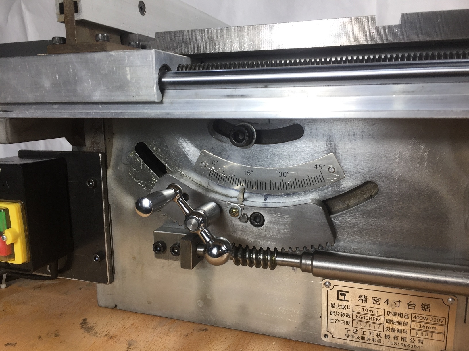

    锯片可以45度斜切,调节手轮是一圈二度,120小格一圈,转动一格即为角度1分。
    装配快速精准靠山,按下快速释放按钮,可快速移动,双向刻度盘,可精准定位,尺寸尺寸10秒即可定位,一格0.02MM
    参数介绍:
    这个台锯功率是400W。锯片转速约7800转。
    最大可装直径110mm的锯片。最大切高35mm
    工作台面尺寸是42*32cm   台面高度是24cm
    设备整体尺寸,长宽高, 左右62cm 前后43CM 高度28cm
    重量约40公斤。
    最后祝大家新年快乐!
