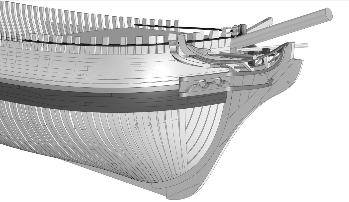

    Hms Minerva 1780是18世纪英国皇家海军38炮5级护卫舰,由于5级护卫舰有着较为优美船体以及精美的雕刻,又不会像3级或者1级舰那么复杂,所以深得广大模友的喜爱。 360截图20210317215119780.jpg
    英国模型家Malcolm Darch先生制作了Minerva的模型并发表与《Model Sppwright》杂志,经过考证,他参考了英国国家海事博物馆的原始图纸,并按照原始图纸制作了艏像,但是他又参考了美国海军学院博物馆收藏的‘Minerva 1780'模型雕刻了船体的艉部。由于一些不得而知原因,美国博物馆的模型和原始的图纸差异较大,但是的确,美国博物馆的船模雕刻非常精美,精美程度远远超过英国的。我也是受到了美国船模的影响,对这条船产生了浓厚的兴趣,在老外的帮助下,购买了Minerva的商业性套材开发许可证,所以我们几个朋友一拍即合,准备开发这个项目。下图是英国博物馆船模照片。
    考虑到国外对中国套材的某种XX,也为了避免被认为是抄袭或者剽窃,所以干脆就开发全结构的套材。因为全结构低简化度的套材工程浩大,结构复杂以及开发周期长,所以我们拟先推出艉部截面模型,因为艉部截面模型也是最出彩的地方。但是艉部截面,中段和艏部截面可以是单独的模型,也可以**成一个完整的全结构的模型--如果你能够完成所有的这4个截面。但是在中国版仍然具有传统的分季模式,及从龙骨放样肋骨成性,封板及内构甲板,最后是雕刻及上层和外观。大家可以考虑适合自己的分季模式。

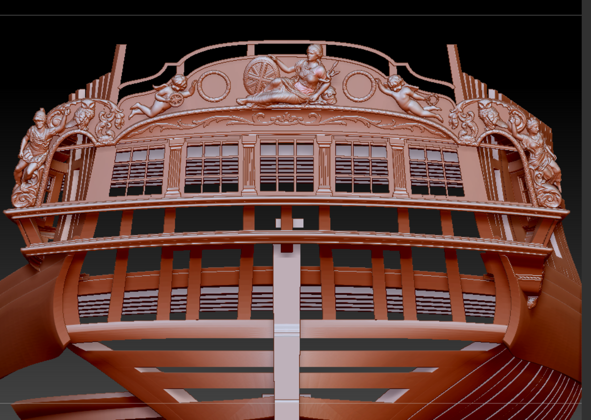

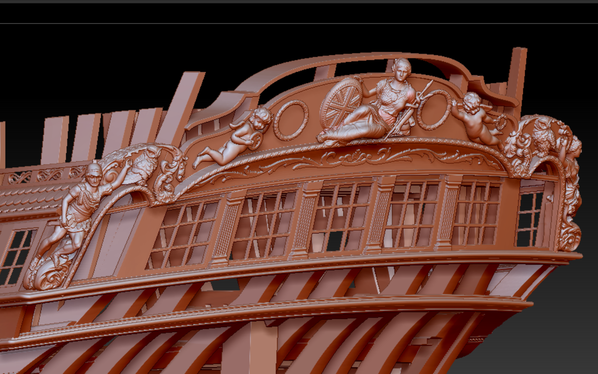

    zjhzhjx设计了这条船的整套雕刻件,在此表示感谢。这是雕刻件3d图。
