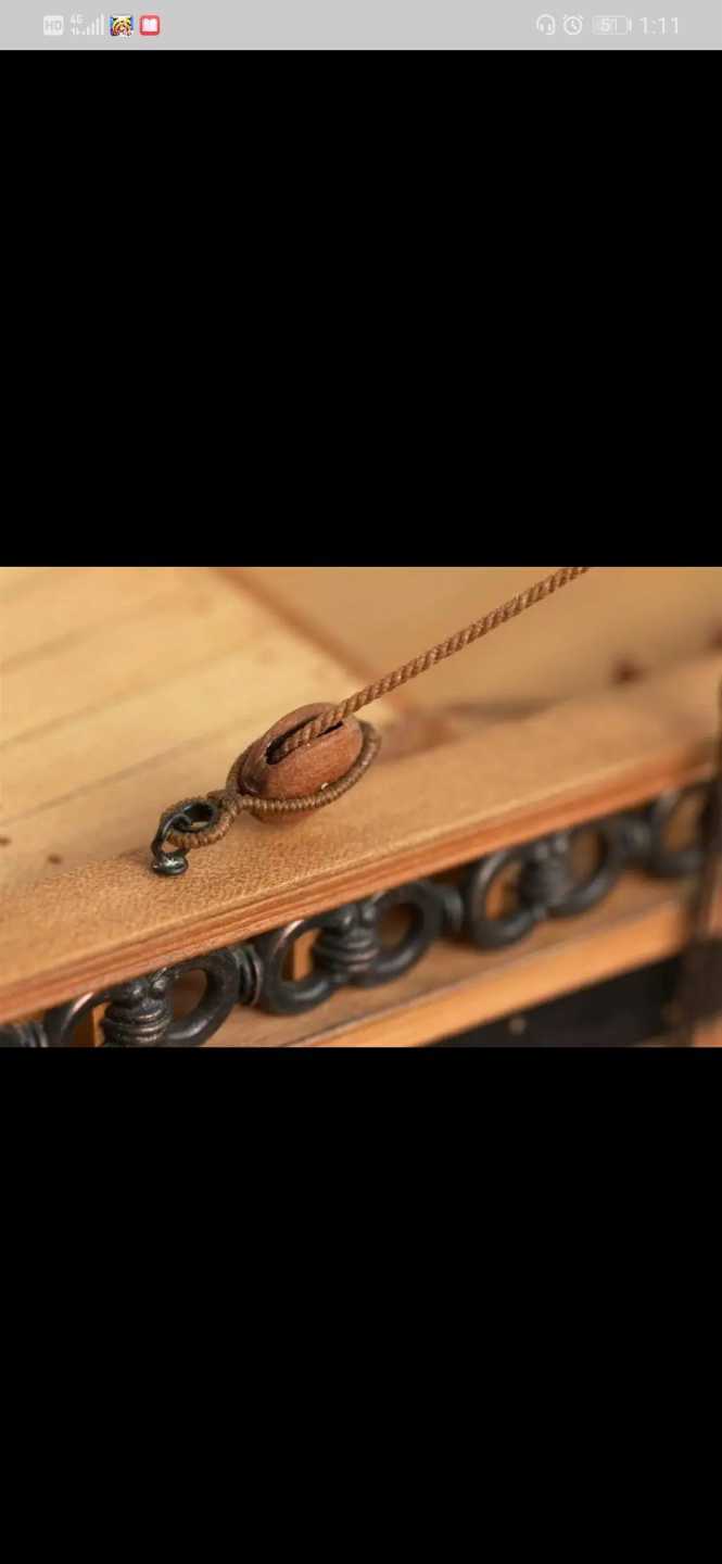

现在正在制作炮车的滑轮组,但是研究了半天也没搞明白滑轮中间的绳索该怎么系?看了很多图片,但是绳索的接头是怎么处理的?怎么让绳索成一个闭环的?比如下面这张图中红圈部分:
下面这种滑轮的绳索我知道怎么系,因为有明显接头的地方,用另外一根细点的绳索打个丁香结。单上面那种呢?接头在哪?

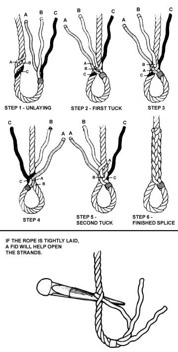

    在滑轮底部插接

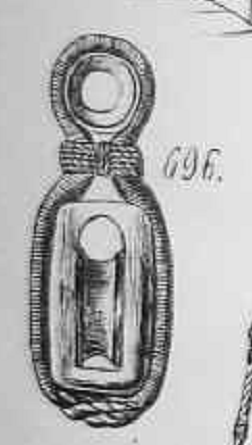

  • 发表于 2021-4-13 20:19:31 | 显示全部楼层
    模型基本做不到这么插接方式,一般来说可以做在中间的绳结上,绑绳可以遮盖掉。
