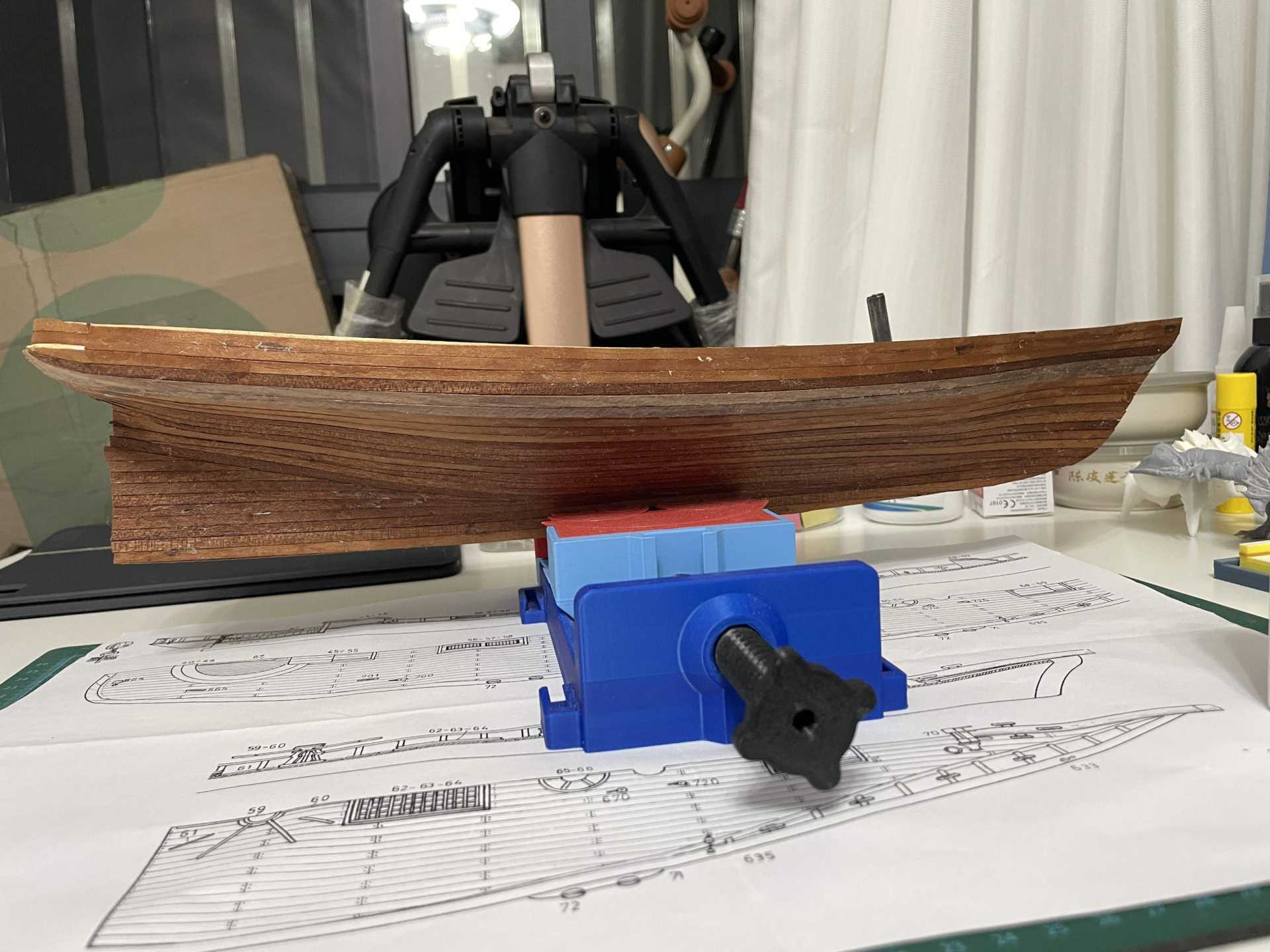

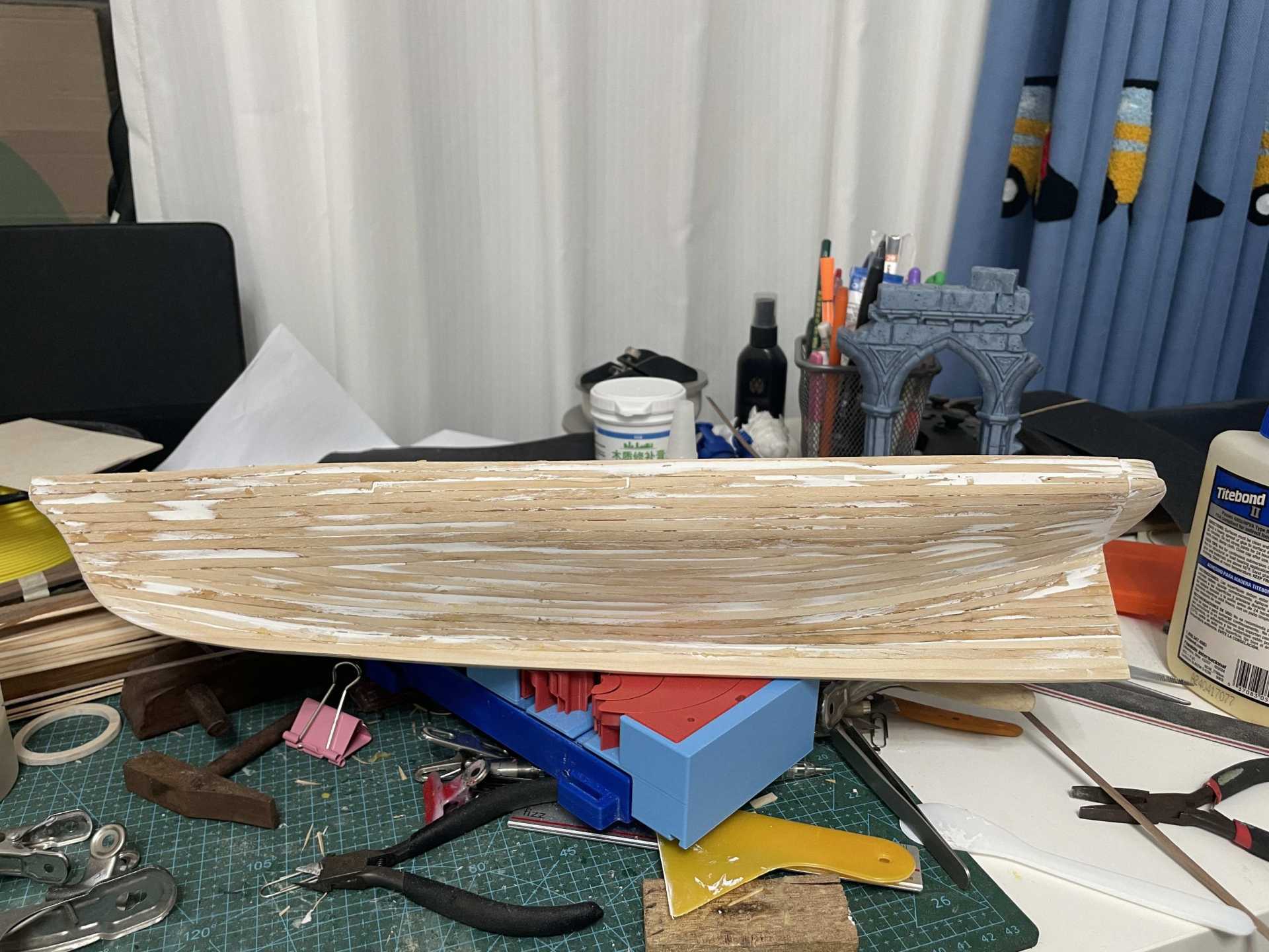

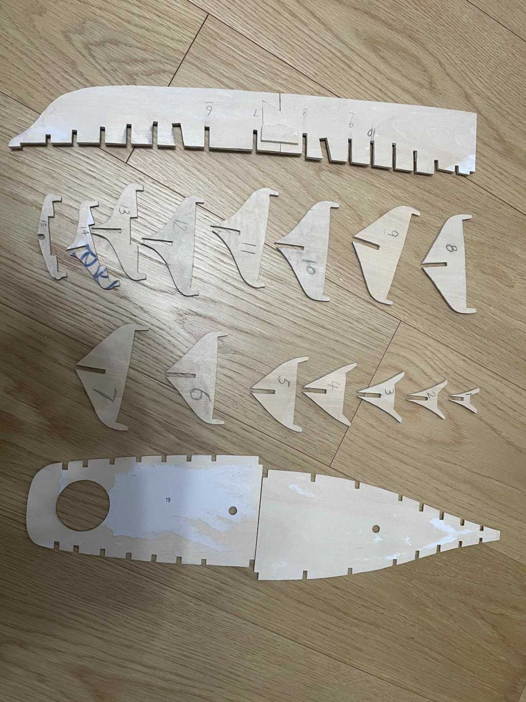

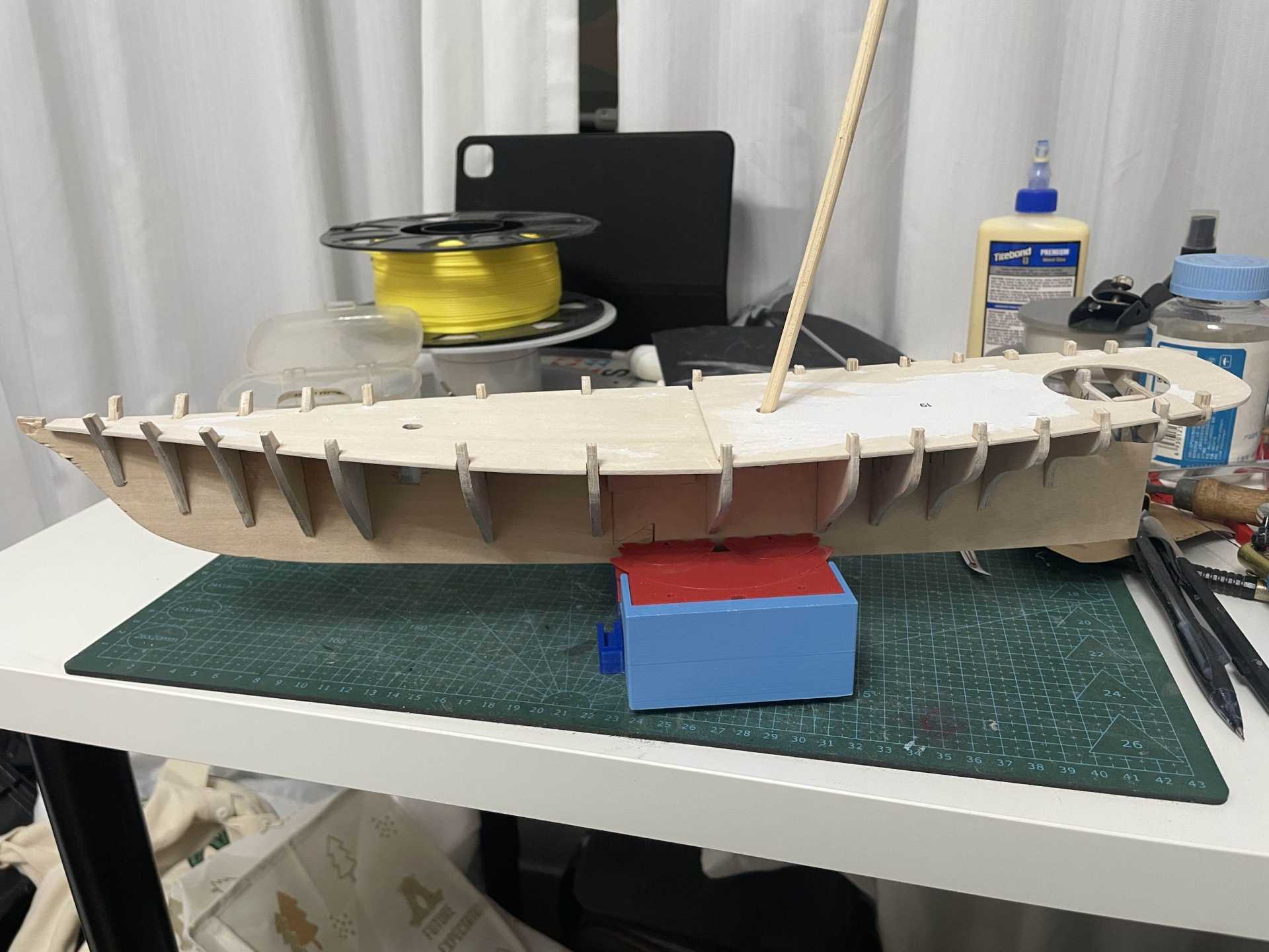

做这艘船也是机缘巧合,正好下了图纸,并且正好在小区垃圾房捡到几块干净平整的复合板
桅杆是买的樱桃木杆子,实在没法找木头加工。一层壳用的是上一艘船剩下的木料
 楼主| 发表于 2026-9-7 17:57:30 | 显示全部楼层

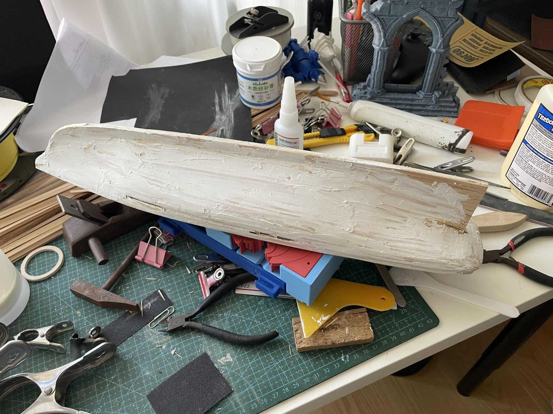

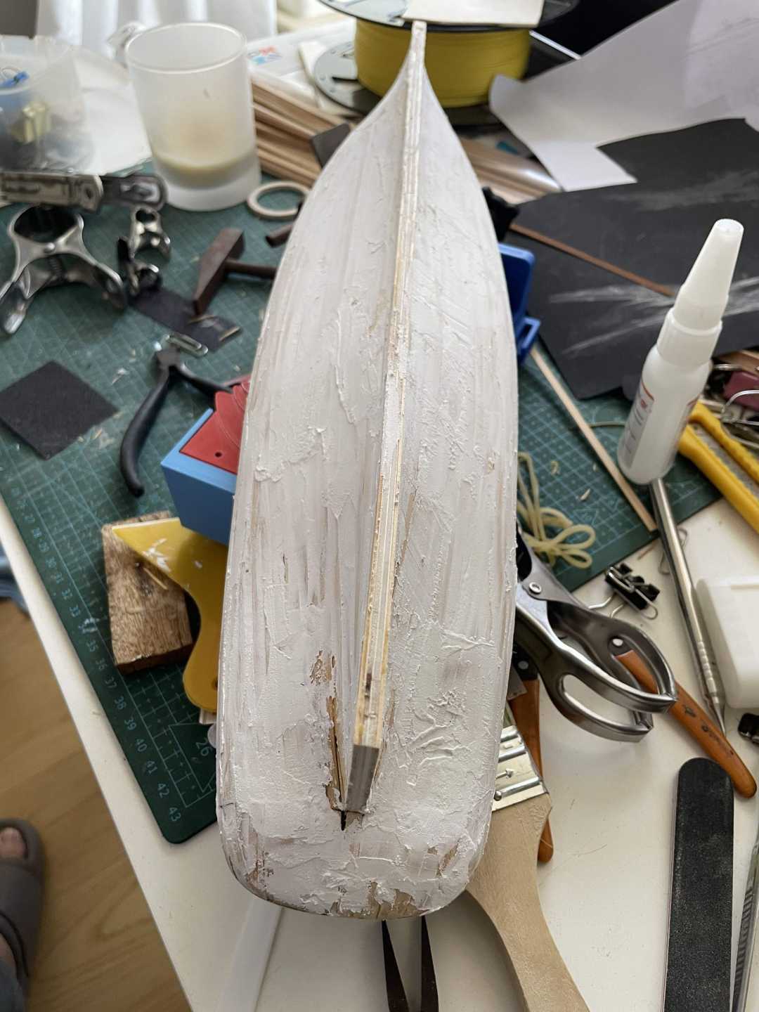

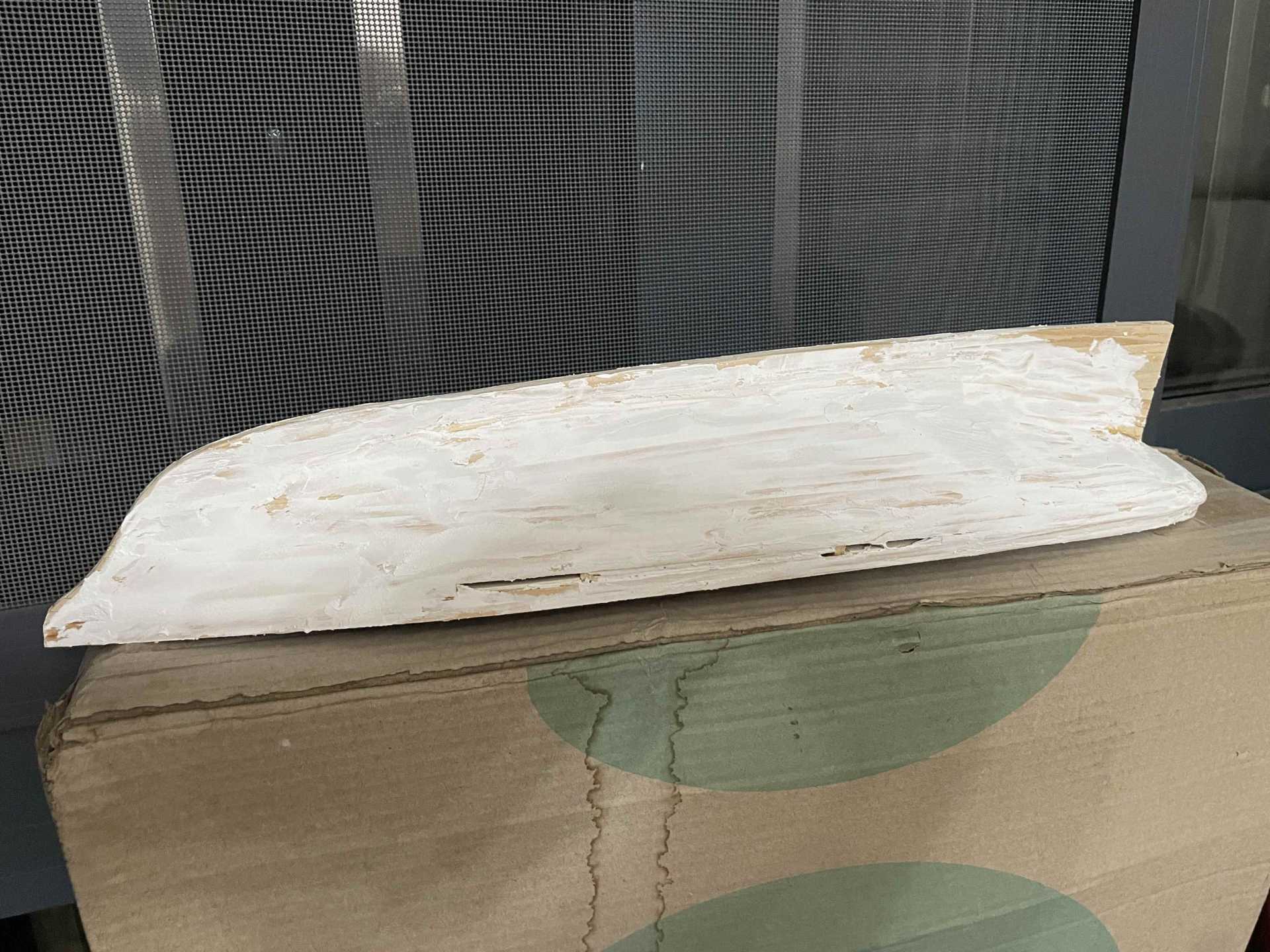

打磨干净之后贴二层壳,二层壳用的也是手头省的沙比利,之前买太多了用不完

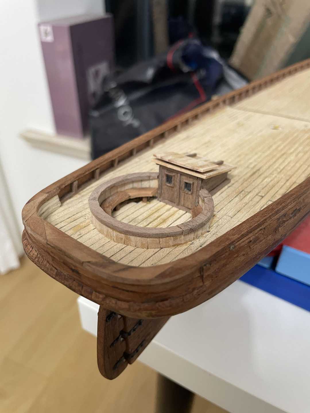

 楼主| 发表于 2026-9-7 18:01:01 | 显示全部楼层

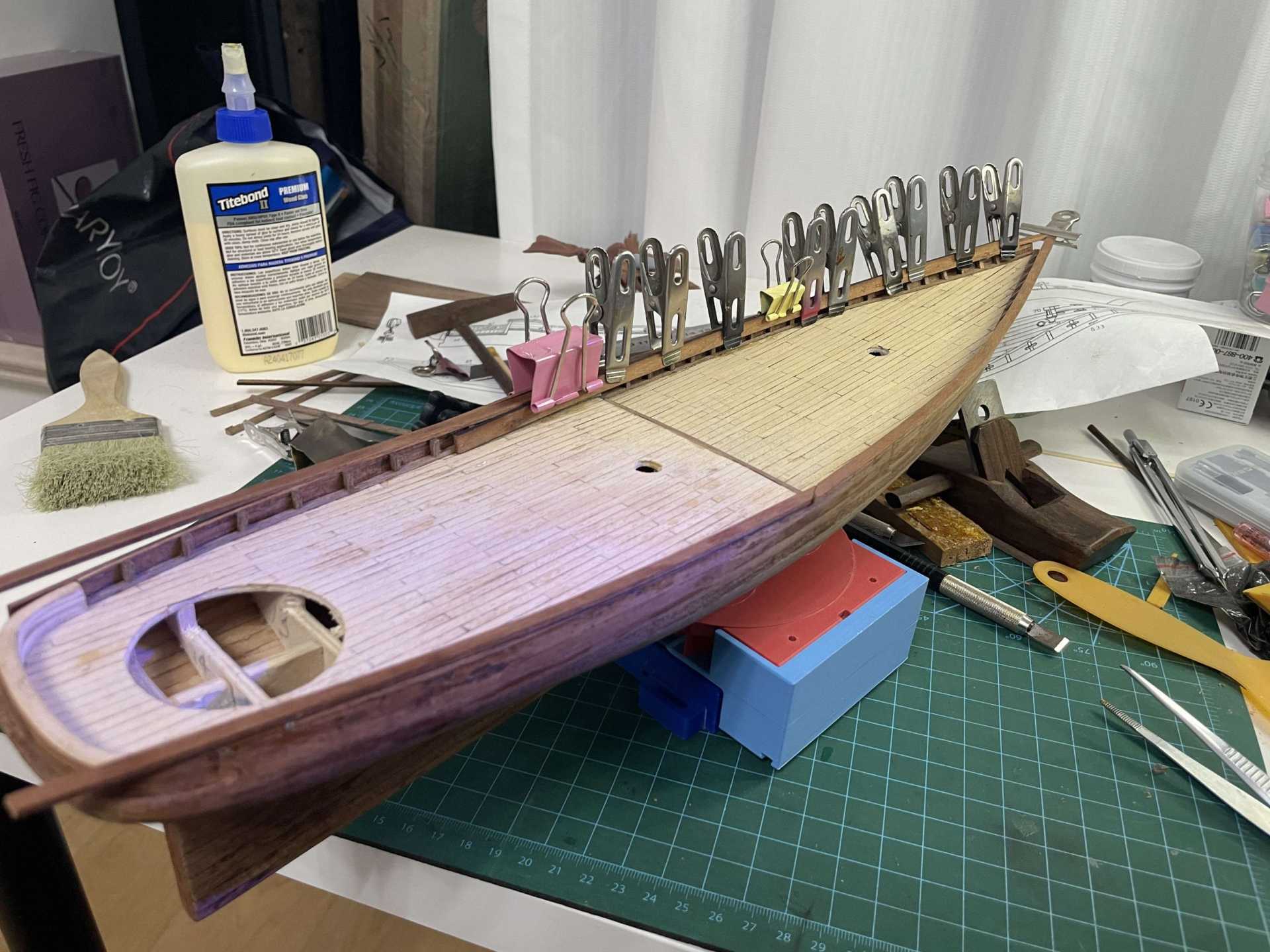

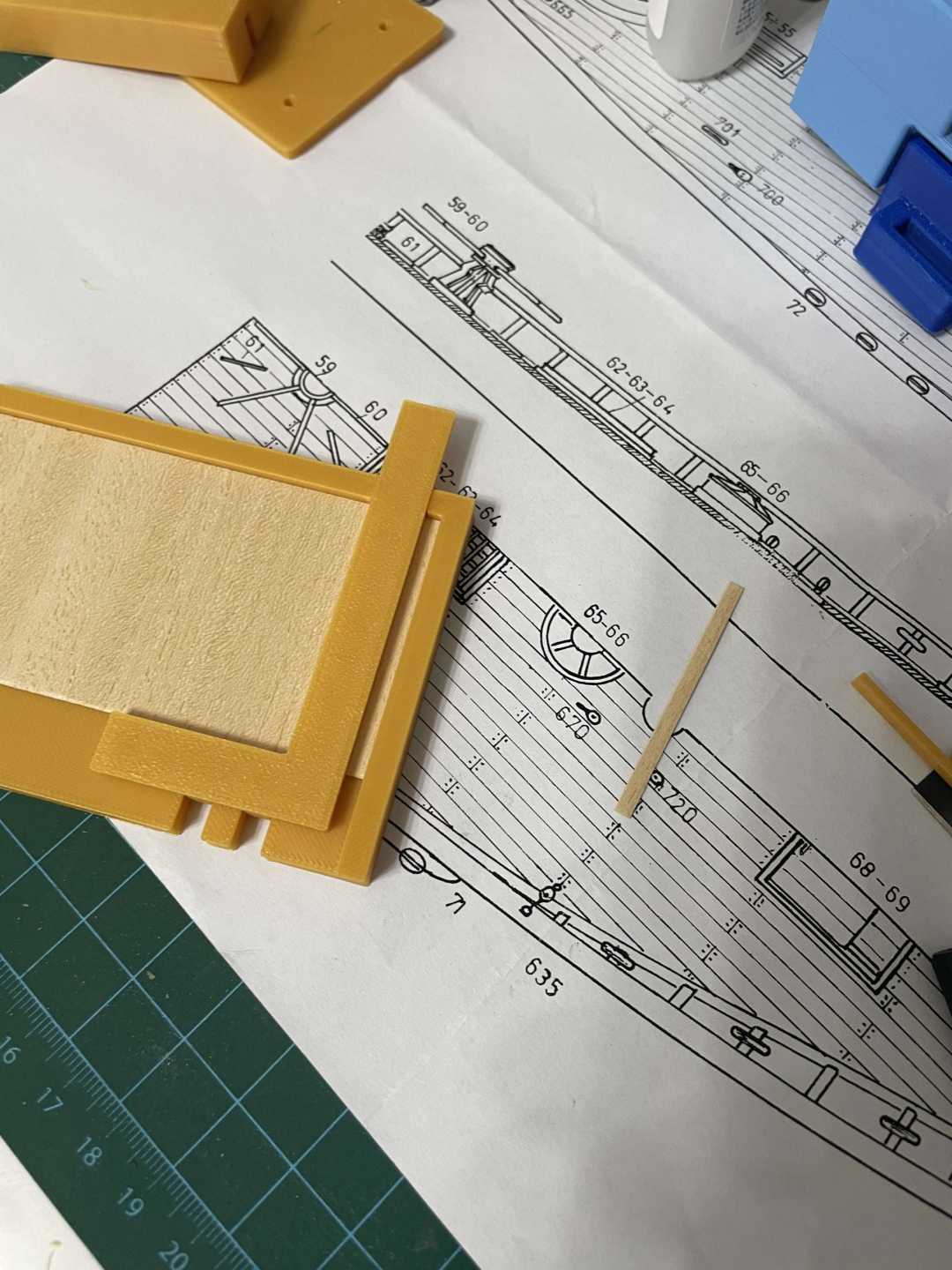

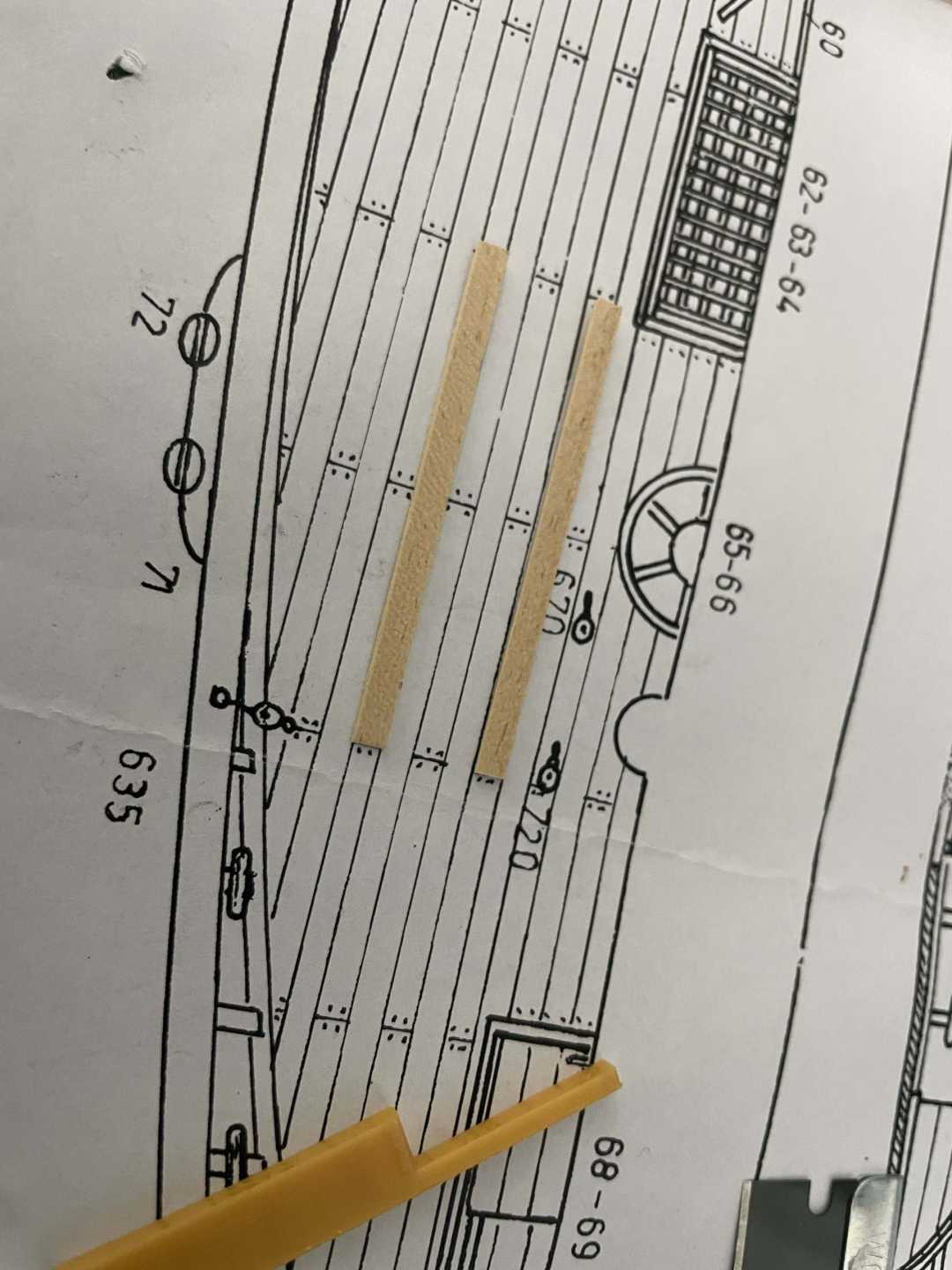

甲板没找到合适的木皮,买了贴品乓球拍的柚木皮,后来后悔了
为了切甲板,设计打印了一个夹具,以确保每条尺寸一致
 楼主| 发表于 2026-9-7 18:04:49 | 显示全部楼层

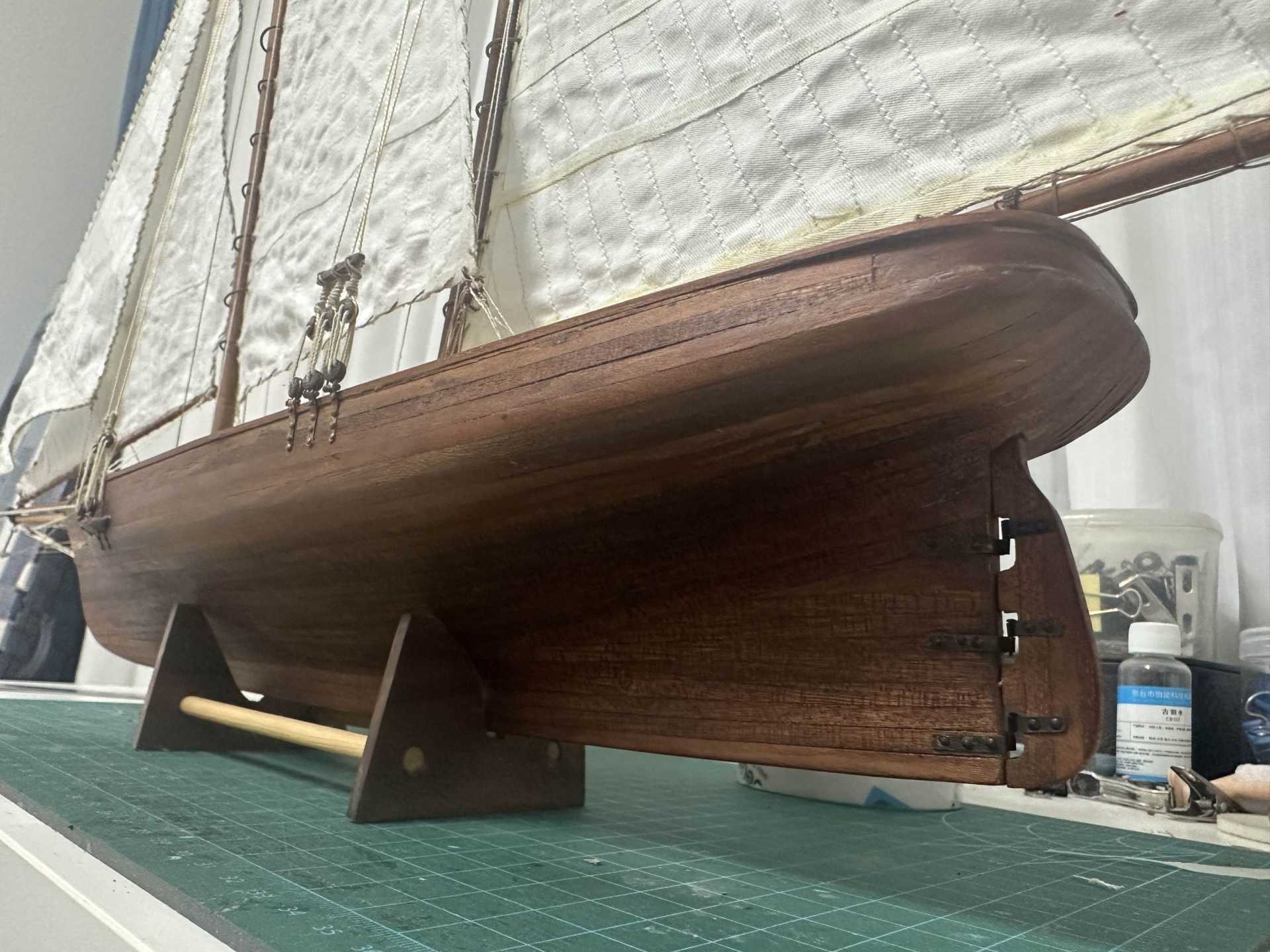

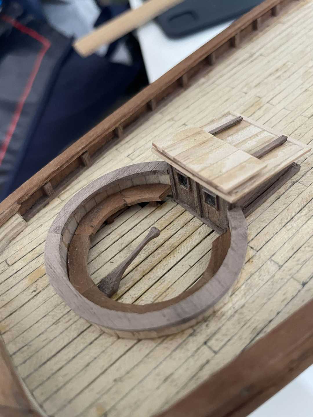

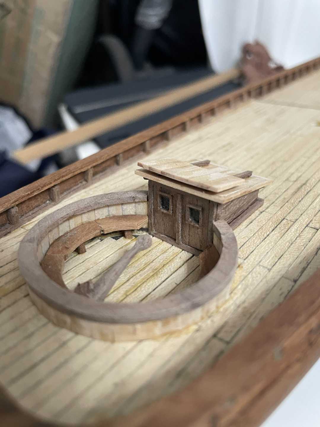

船舷板依然使用沙比利
船尾还有待切削打磨,弧度不好看
这是修正过后的样子

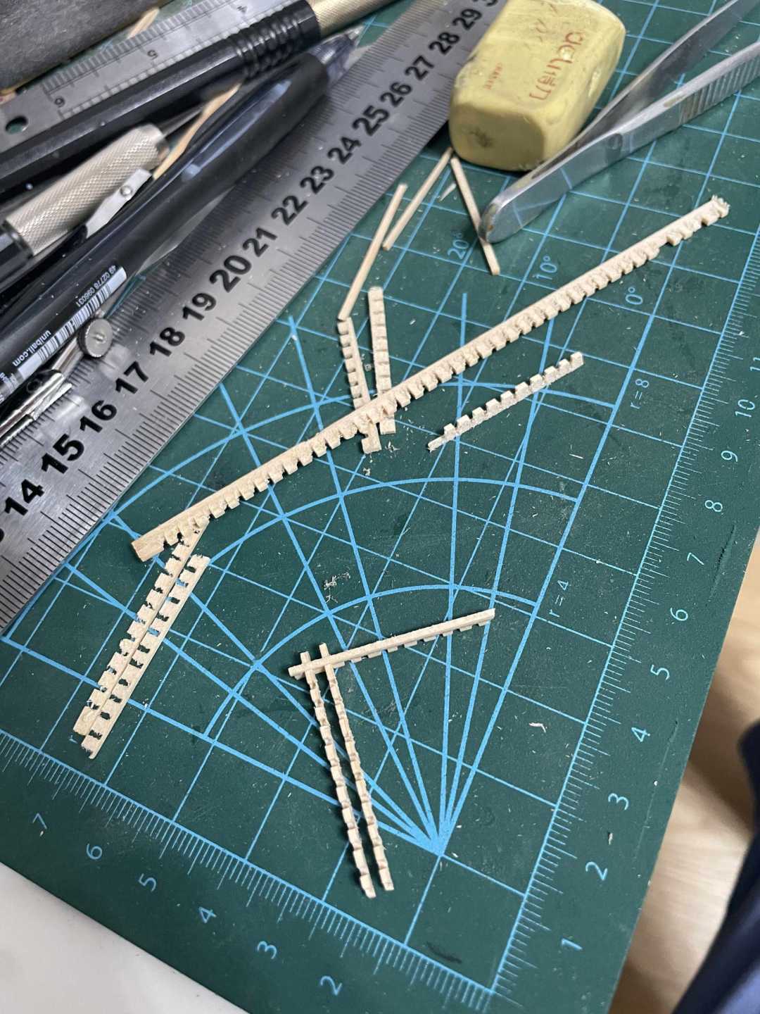

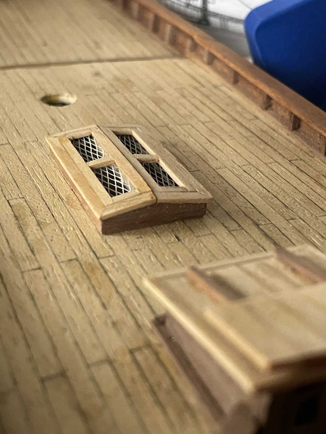

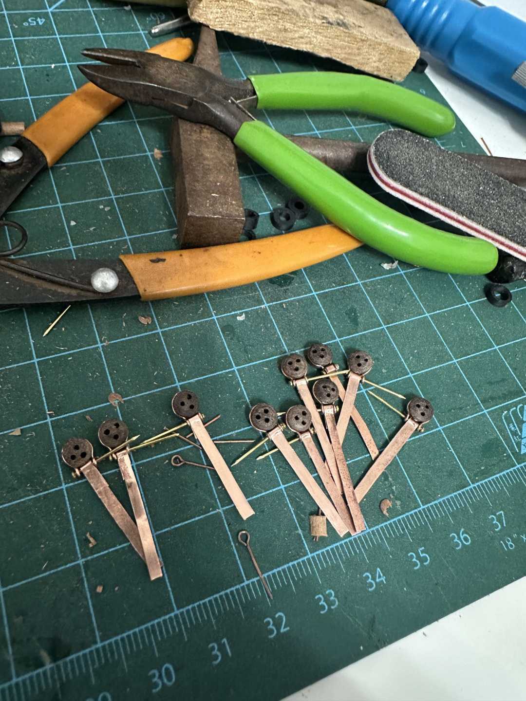

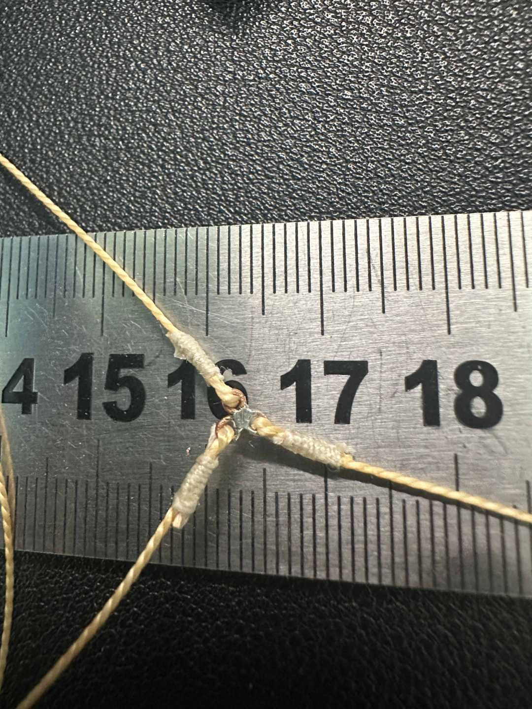

做舾装,这里舵杆太粗了失真,后续会打磨
打磨后的样子
没有蚀刻片,也没有金属网,家里笊篱剪了怕被媳妇儿打,用了包水果用的塑料网兜
尝试用台锯自制格栅,但我的台锯无法调整锯片高度,做出来效果很差,放弃了,后来买的现成的
部分部件尝试用3D打印件来替代
 楼主| 发表于 2026-9-7 18:15:19 | 显示全部楼层
滑轮就直接买了成品,这个太费功夫了
自己焊接
自己车系缆桩

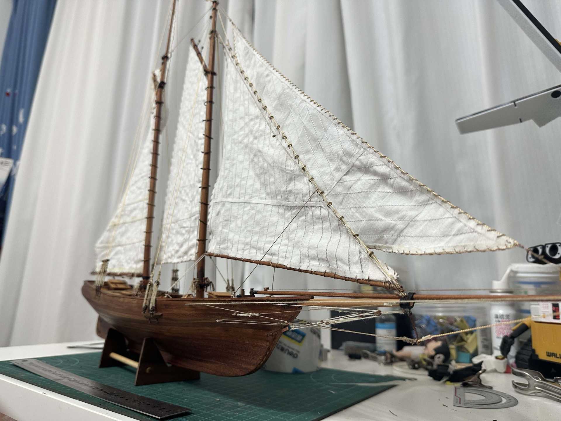

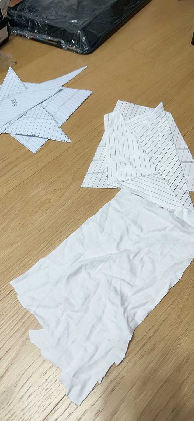

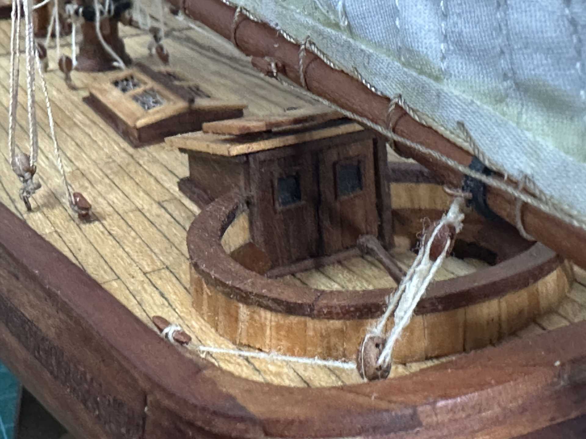

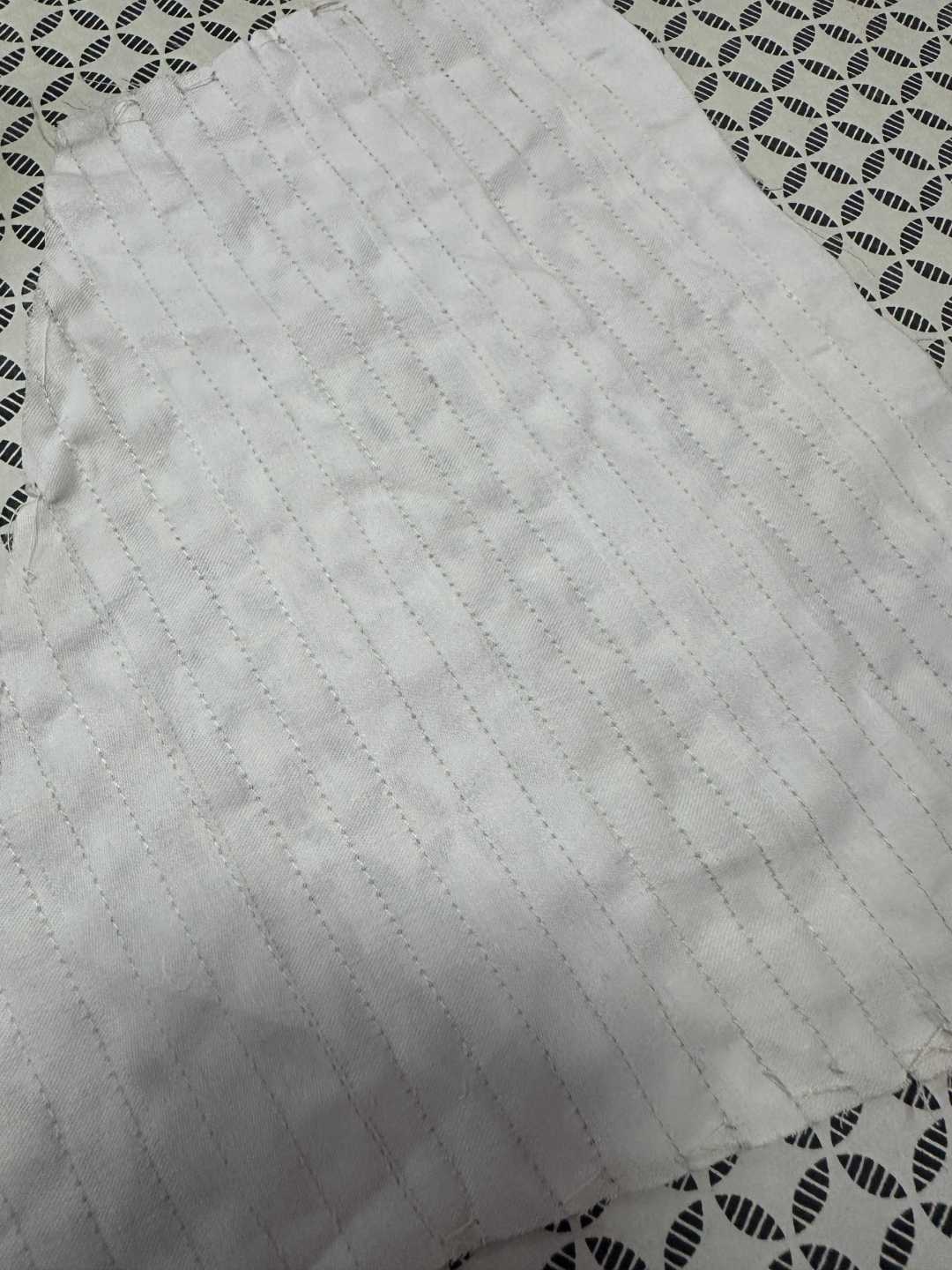

裁成合适大小——按图纸1:1大小裁,结果尺寸小了,后来边量边裁,尺寸还是有出入,帆是个败笔

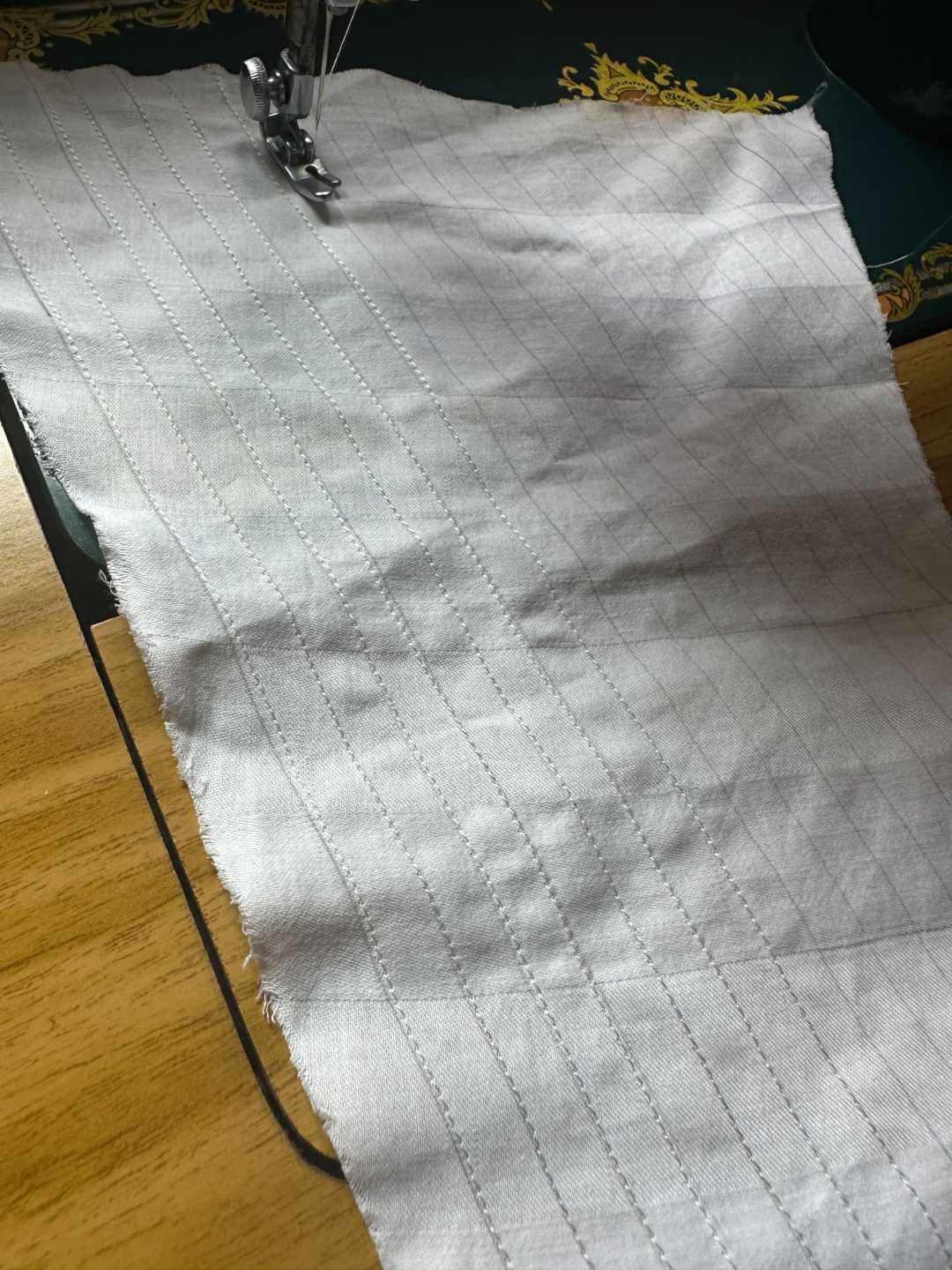

上老头,我不会用缝纫机,都靠老头

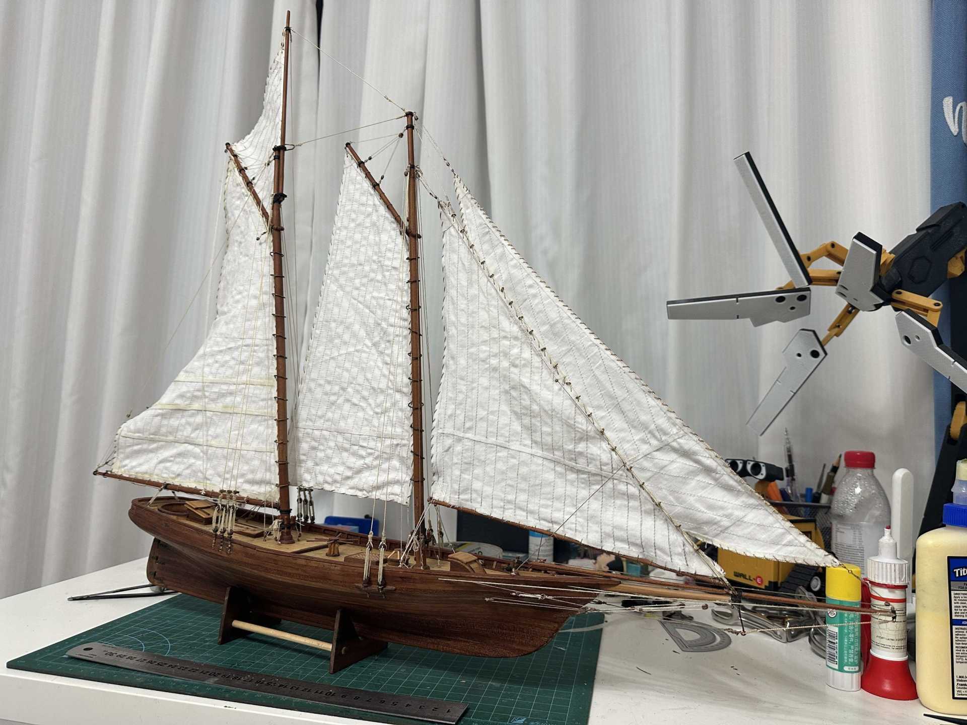

完成后

恭喜完工!
自己开料是非常有难度的。其实帆做的是不错的。
颁发寻一枚!
